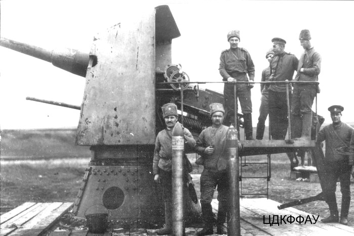

152-мм орудие Канэ на береговом лафете 3-го Донского артиллерийского дивизиона на позиции у Новоселиц, 1916 г. Центральный Государственный кинофотофоноархив Украины.

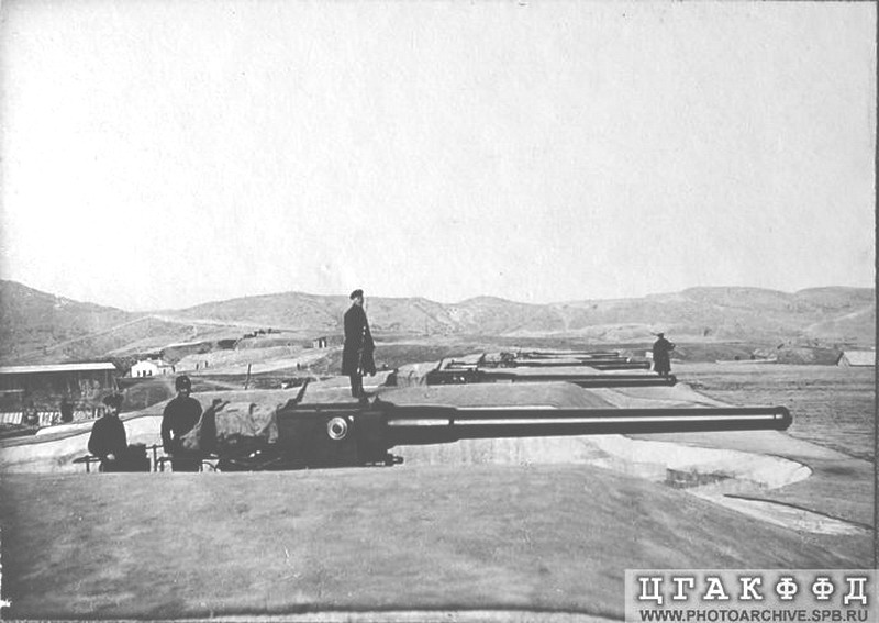

Коллега на Фортификейшене давал ссылки на переснятые им страницы фотоальбома по русско-японской войне. Как раз одно из фото с 6" пушкой Канэ.
index.php?t=getfile&id=1323&private=0
И из питерского фотоархива. Насколько я понимаю, 6" Канэ на береговом лафете, но без щитов.
index.php?t=getfile&id=1324&private=0

Re: Пушки Канэ [сообщение #2794 является ответом на сообщение #2386] сб, 18 октября 2008 23:55 Переход к предыдущему сообщенияПереход к следующему сообщения
Burnast
Сообщений: 304
A_Kuziak писал(а) вс, 21 сентября 2008 13:11
Расположение этой батареи локализовано с точностью +\- 300-500 метров. Нынче там огороды...
Re: Пушки Канэ [сообщение #2796 является ответом на сообщение #2794] вс, 19 октября 2008 10:47 Переход к предыдущему сообщенияПереход к следующему сообщения
Burnast
Кроме пушек Канэ в дивизионе были еще и Виккерс. Правда калибр по фото сложно определить.
