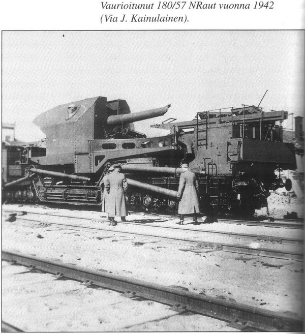

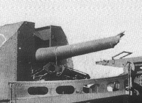

Еще одна фотография того же транспортера (из книги Ove Endvist "Itsena:isen suomen rannikkotykit 1918-1998", 1999 г.):
index.php?t=getfile&id=10039&private=0
index.php?t=getfile&id=10040&private=0
По поврежедениям - тот же ствол; по фрагменту здания - оч. похоже, что то же место. День съемки, а то и неделя - другие (отличается глубина снежного покрова и отсутствуют сугробы между путями на переднем плане).

А как я в Гуглю листочки А4 рукописного характера засуну? У меня нет сканера. Бедность не порок Very Happy
Приходится как в том анекдоте: Часть текста удалена
Пока перевёл: "Ствол №102 разорван (или подорван?) уходящими русскими артиллеристами и оставлен на пути у моста через реку Вамелсуу. Замок отсутствует. Позднее был найден нашими армейцами (или солдатами) в реке. Не повреждён. Второй транспортёр (ствол №86) был паровозом сброшен под откос реки(?).[Видимо имеется ввиду высокий берег Чёрной речки - Вамелсуу]. Повреждения обнаружены на поворотных механизмах, тележках платформы. Погнуты приборы (механизмы?) системы подачи БП. Ствол вместе со станком и щитом сорвался с платформы и упал на середину реки. Не пострадал. Возможная погибь ствола требует проверки в мастерских арсенала. В целом орудие, за исключением незначительных повреждений, сохранило свою боеспособность. Рабочие мастерских арсенала приступили к подъёму деталей установки..."
Потом идёт занудное перечисление исправностей и неисправностей. Можно предположить, что на вышеозначенных фото ствол №102. В тексте даётся опять же занудное описание "убитого" ствола. Совпадает с фото.
Пока так. Времени мало, да и тема не моя. Просто попали эти описания в Иновские документы 1935-1944, переписанные из финского архива

СПАСИБО! Теперь ясно.
Tkachenko писал(а) вс, 06 февраля 2011 18:39
... Времени мало, да и тема не моя. Просто попали эти описания в Иновские документы 1935-1944, переписанные из финского архива
А поделиться и не мучиться? Embarassed
На фото, предоставленных уважаемым miallом, Ханковские транспортеры т.к. к 1942 году (время снимков) транспортеры с Перешейка уже были отремонтированы.

Re: 180-мм железнодорожная артиллерийская установка ТМ - 1 - 180 [сообщение #26679 является ответом на сообщение #2005] пн, 07 февраля 2011 00:00 Переход к предыдущему сообщенияПереход к следующему сообщения
RDX"Не путайте стволы с лейнерами".
Это где же я такой ужас допустил? Смотрите на фото. Всё порвано и кожух и лейнер. Сия совокупность называется ствол или тело орудия.
[Обновления: пн, 07 февраля 2011 00:01]
Re: 180-мм железнодорожная артиллерийская установка ТМ - 1 - 180 [сообщение #26710 является ответом на сообщение #26679] пн, 07 февраля 2011 18:32 Переход к предыдущему сообщенияПереход к следующему сообщения
В том то и дело, что стволы под Терриоки достались финам целые почти...
[Обновления: пн, 07 февраля 2011 18:36]
Re: 180-мм железнодорожная артиллерийская установка ТМ - 1 - 180 [сообщение #26711 является ответом на сообщение #2005] пн, 07 февраля 2011 19:25 Переход к предыдущему сообщенияПереход к следующему сообщения
Здесь нехватает всего 90 см ствола
Re: 180-мм железнодорожная артиллерийская установка ТМ - 1 - 180 [сообщение #26713 является ответом на сообщение #26711] пн, 07 февраля 2011 20:06 Переход к предыдущему сообщенияПереход к предыдущему сообщения
avam
Сообщений: 161
"Здесь нехватает всего 90 см ствола " - Так что? Финны просто их обрезали?
