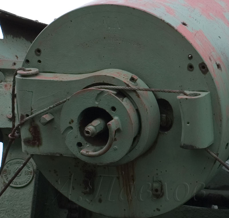

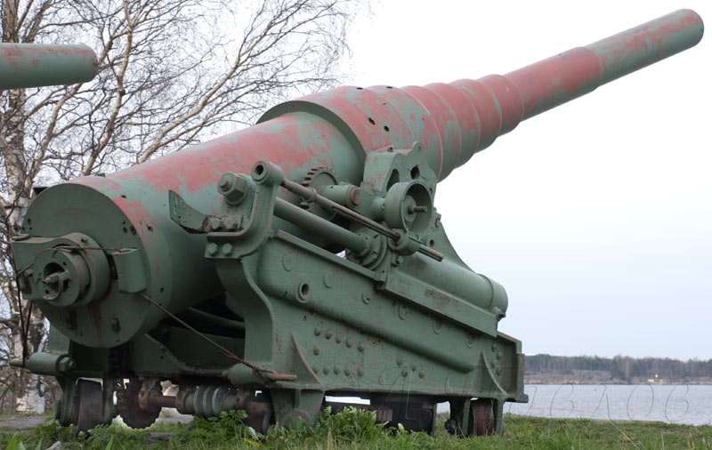

Вид с другой стороны
index.php?t=getfile&id=6996&private=0
Казенная часть.
МА
№48
ОБУХОВ СТАЛЕЛИТ ЗАВОДА
1889
index.php?t=getfile&id=6997&private=0
Шильда на станке.
6" станок №17
1888г.
ОБЩ.ПУТИЛ.ЗАВОДОВЬ
index.php?t=getfile&id=6998&private=0
  • Вложение: Wavasser_2.jpg
    (Размер: 85.06KB, Загружено 2091 раз)
  • Вложение: Wavasser_3.jpg
    (Размер: 71.12KB, Загружено 2097 раз)
  • Вложение: Wavasser_4.jpg
    (Размер: 4.74KB, Загружено 1836 раз)

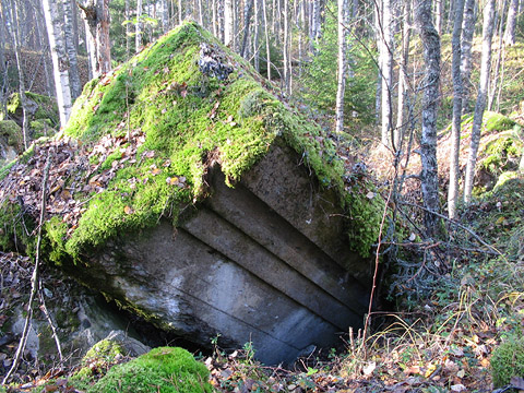

На фото
http://terijoki.spb.ru/g2/main.php?g2_view=core.DownloadItem&g2_itemId=99579&g2_serialNumber=3
действительно батарея Хяркяля. Кроме характерных бетонных и земляных траверсов в качестве определённого соответствия можно привести вот этот кусок бетона:
index.php?t=getfile&id=10905&private=0
Участок карниза весьма и весьма похож на то, что видно на историческом фото.
Tkachenko писал(а) ср, 27 апреля 2011 13:08
Батарея интересна тем, что орудия устанавливалист повзводно (по три орудия).
Всё так. Почти. Орудия устанавливались повзводно (по два орудия) с небольшим уступом. Мы с ПаВлиНом немного там обмерами занимались, по крайней мере простенькую схемку батареи нарисовать данных хватит. И коллега miall участвовал, равно как и предоставленная им лазерная рулетка - чудо техники, без которого именно в том месте и не обойдёшься: разнесенные в клочья траверсы сказываются...
