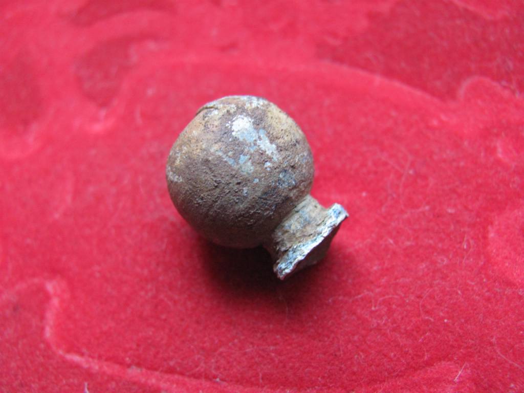

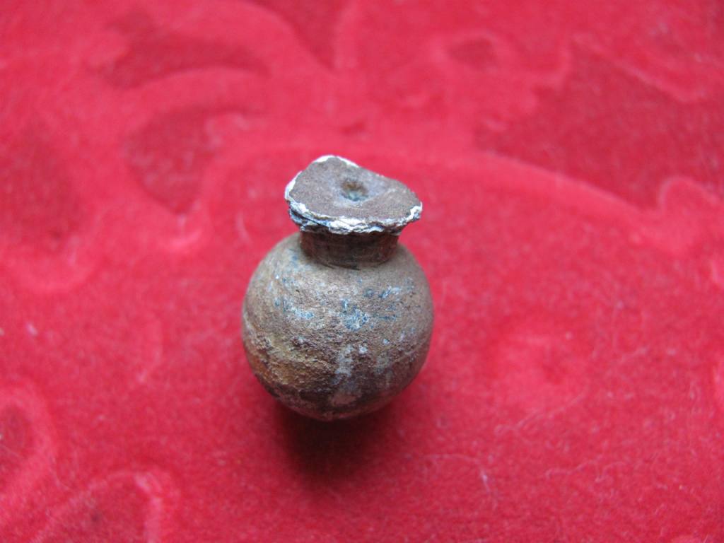

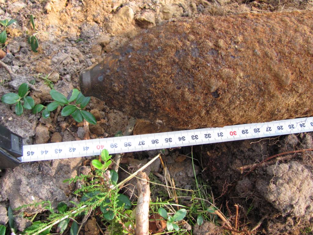

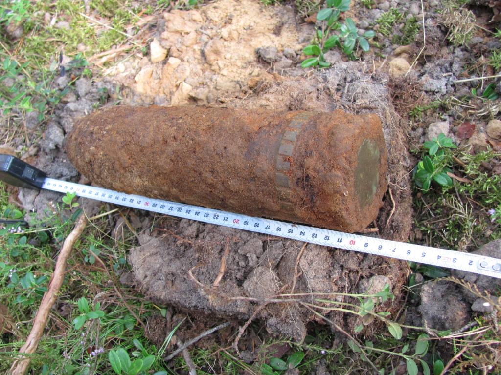

Михаил
Сообщений: 99
Добрый день. Помогите определить снаряд и шрапнель. Найдены в Латвии.
index.php?t=getfile&id=8966&private=0
index.php?t=getfile&id=8967&private=0
index.php?t=getfile&id=8968&private=0
index.php?t=getfile&id=8969&private=0
Вставил перенос строки между фотографиями для удобства чтения
  • Вложение: IMG_0605.jpg
    (Размер: 177.37KB, Загружено 1939 раз)
  • Вложение: IMG_0606.jpg
    (Размер: 176.51KB, Загружено 1913 раз)
  • Вложение: IMG_0610.jpg
    (Размер: 58.05KB, Загружено 1999 раз)
  • Вложение: IMG_0611.jpg
    (Размер: 66.23KB, Загружено 1893 раза)

Re: Разные разности (артиллерийские) [сообщение #21736 является ответом на сообщение #21735] пн, 16 августа 2010 21:09 Переход к предыдущему сообщенияПереход к предыдущему сообщения
Как он лежит - его таскали.Самое простое - замерить диаметр донной части,получим примерный калибр, число нарезов на ведущем пояске и ширину полей нарезов,а также расстояние от дна до ВП и ширину ВП, возможно, получим и орудие, и как это не жалко, вызвать сапёров, как правило, такие подрывают на месте - все степени предохранения,если он был боевой, уже сняты. Это на трубку не похоже, скорее всего головной взрыватель, значит есть и разрывной заряд.
