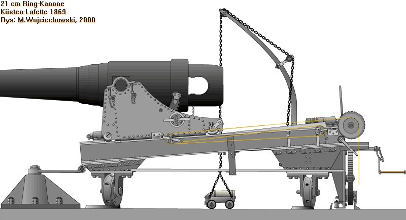

А, нет ли изображений 210 мм Ringkanone периода до 1914, особливо, если те стояли в фортах сер. 19 века? А, лучшее бы, открытку, где эти самые 210 мм Ringkanone на Западном форту на косе Фрише Very Happy Может быть, польские коллеги что-нить подскажут?
Re: Разные разности (артиллерийские) [сообщение #18559 является ответом на сообщение #18553] вт, 20 апреля 2010 18:20 Переход к предыдущему сообщенияПереход к следующему сообщения
Пока нашел только такой рисунок. "Спионерен" с одного из польских сайтов, увы, не помню с какого Sad
index.php?t=getfile&id=7574&private=0
