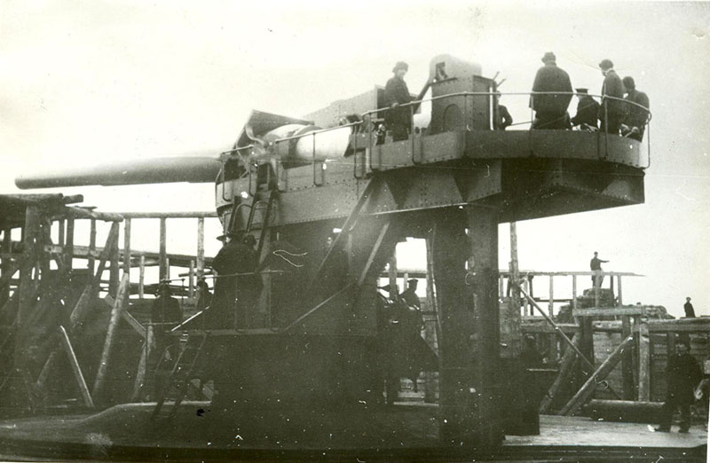

Re: 305-мм "Журавль" [сообщение #51064 является ответом на сообщение #3391] ср, 03 декабря 2014 19:53 Переход к предыдущему сообщенияПереход к следующему сообщения
Балтийский Судостроительный и Механический Завод. Завод, пара кораблей и 305-мм пушки на Або-Оландской позиции. Фоо последних известные, но хорошего размера
http://humus.livejournal.com/4176537.html
Вот, уменьшенного до 800-пкс размера:
index.php?t=getfile&id=25147&private=0
