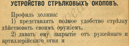

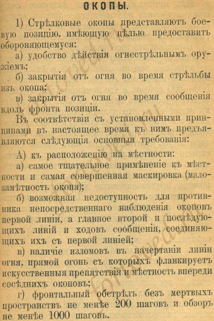

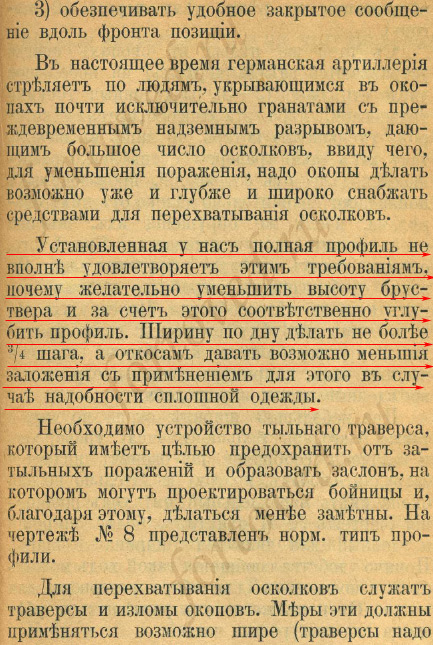

Как известно, в ходе первой мировой войны, стрелковый окоп претерпел существенные изменения, обусловленные широким применением артиллерии и, прежде всего, появлением минометов. Подтверждение этому тезису можно найти как в поле, так и в наставлениях времен ПМВ. Например, в "Указаниях по укреплению позиций", изданных Штабом Верховного Главнокомандующего в 1916 г., говорится:

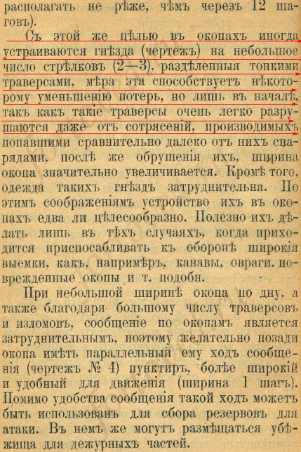

В последнем фрагменте речь идет о переходе от окопа на отделение к ячейке на 2-3 стрелка. Но, как можно понять из текста, эти ячейки выделены из окопа лишь траверсами и представляют собой трансформацию "классического" окопа посредством уменьшения расстояния между траверсами.

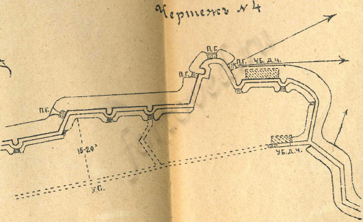

Вот такой чертеж окопа встречается в "Указаниях по укреплению позиций", изданных Штабом Верховного Главнокомандующего в 1916 г.
index.php?t=getfile&id=1154&private=0
А вот такой в "Общих указаниях для борьбы за укрепленные полосы", изданный типографией Штаба Верховного Главнокомандующего в 1916 г.
index.php?t=getfile&id=1153&private=0

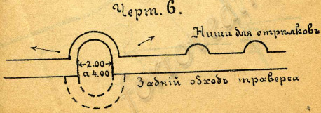

Почти такие же окопы, как на последнем чертеже, встречал "в натуре" в составе вышеупомянутых позиций Малкова-Панина - отличие в том, что не было траверсов, а был просто зигзагообразный излом. Причем в одном месте встречались как одиночные ячейки-ниши в стене окопа, как на последнем чертеже, так и более выдвинутые, уже не ниши, но типа аппендикса, иногда с двумя-тремя ячейками на конце.

По поводу чертежа №6. Точно такие же окопы с задним обходом траверсов мне доводилось видеть и на немецких позициях. Интересно кто у кого "украл" идею? Smile
