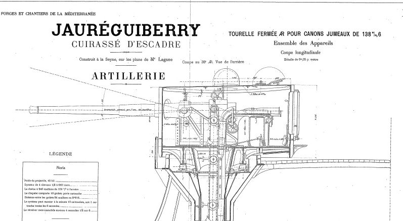

Re: Пушки Канэ 6-дм. и иже с ними [сообщение #31315 является ответом на сообщение #2386] вс, 24 июля 2011 23:52 Переход к предыдущему сообщенияПереход к следующему сообщения

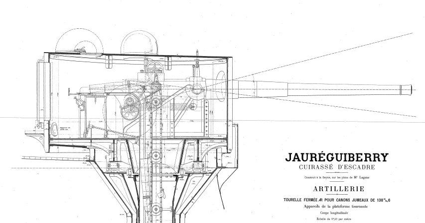

В продолжении темы 138,6 мм орудия Канэ.
Расположение орудия в башне.
index.php?t=getfile&id=13022&private=0
index.php?t=getfile&id=13023&private=0

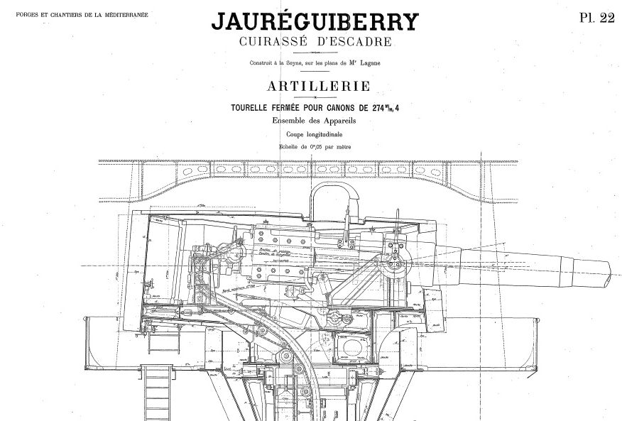

Уважаемый miall выше представлял ссылку на книгу, где показаны 150-мм и 240-мм орудия Канэ. Поэтому эти калибры давать не будем, а посмотрим устройство 274-мм орудия Канэ.
274-мм башенная установка
index.php?t=getfile&id=13029&private=0

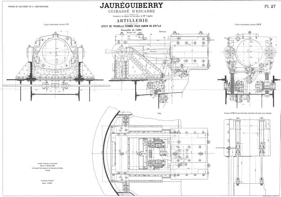

Устройство станка и качающейся части
index.php?t=getfile&id=13030&private=0

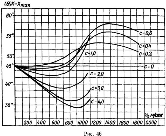

Владимир Фёдорович, обычная "школьная" физика-математика здесь не годится.
Б.И. ЮРКЕВИЧ ТЕОРИЯ СТРЕЛЬБЫ БЕРЕГОВОЙ АРТИЛЛЕРИИ
ЧАСТЬ I. ОСНОВЫ ВНЕШНЕЙ БАЛЛИСТИКИ. ТЕОРИЯ ВЕРОЯТНОСТЕЙ И ТЕОРИЯ ОШИБОК
Зависимость угла наибольшей горизонтальной дальности от начальной скорости и баллистического коэффициента (c) приведена на графике (рис. 46). Анализ графика позволяет сделать следующее заключение:
1) для орудий крупного калибра с≤0,2 угол наибольшей горизонтальной дальности всегда равен или больше 45°;
2) для орудий среднего калибра с = 0,5—1,0 угол наибольшей горизонтальной дальности для v0 ≤ 800 — 830 м/сек меньше 45°, а при больших значениях начальной скорости превосходит 45°, достигая при v0 ≈ 1400 м/сек значения в 56°;
3) для малокалиберных орудий и стрелкового оружия угол наибольшей горизонтальной дальности оказывается значительно меньше 45°, а в некоторых случаях может быть равным 30—35°.index.php?t=getfile&id=13033&private=0
  • Вложение: ris46.jpg
    (Размер: 93.28KB, Загружено 2386 раз)
Re: Пушки Канэ 6-дм. и иже с ними [сообщение #31348 является ответом на сообщение #2386] вт, 26 июля 2011 01:34 Переход к предыдущему сообщенияПереход к предыдущему сообщения
Очень хорошая таблица. Поясняю.
Во-первых, разговор идёт о среднекалиберном орудии.
Во-вторых, что же не пошли в серию орудия Канэ с углом в 60 гр.?
Пункт 2, в Вашем сообщении, как раз и поясняет суть вопроса. Это уже в-третьих. Есть теория, есть практика. Очень хорошо иметь нач.скорость в 1000 м/сек и более. Но как этого достичь? Причём без ущерба для ствола.
Как-то в серии не наблюдается орудий с начальной скоростью в 1400 м/сек, и понятно почему.
Посмотрите все имеемые в серии орудия среднего калибра (120-203), начальная скорость снаряда в пределах 700-900 м/сек
Именно об этом я писал выше, когда пояснял по какому пути пошли наши конструкторы, после "болезни сверхдальней" стрельбы. Дабы сохранить настильность, но увеличить дальность у старого орудия, увеличили давление в канале ствола за счёт применения боеприпаса нового типа, в том числе улучшили баллистику снаряда обр.1928 года.

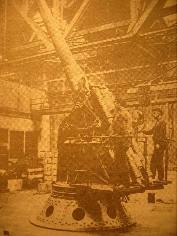

Орудие Канэ с углом возв.60 гр. (за качество фото прошу извинить - бедность тех.средств).
index.php?t=getfile&id=13036&private=0
  • Вложение: Канэ60.jpg
    (Размер: 122.31KB, Загружено 2592 раза)
