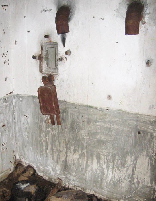

А я, тем временем, продолжу про амбразуры обстрела входа.

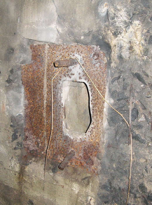

В 1930 г. появилась иная вариация оборудования заслонки. Толстая 15-мм плита амбразуры ушла в прошлое вместе с сооружениями 29 г. Вместо нее появилась тоненькая плита толщиной миллиметра 3, от силы 5. Причем проем нередко располагался не по центру плиты, а со смещением влево или вправо. Проем амбразуры при этом закрывался заслонкой от образца 29 г.
index.php?t=getfile&id=5138&private=0
index.php?t=getfile&id=5139&private=0
index.php?t=getfile&id=5140&private=0

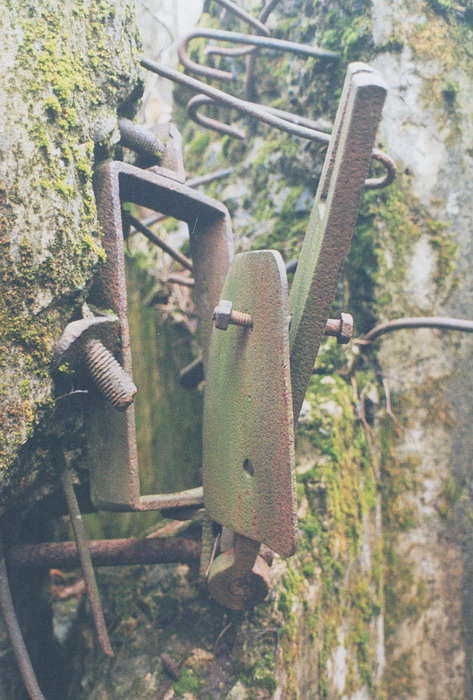

Следующая модель. Собственно, развитие предыдущей. Плита амбразуры уменьшена. Добавлена металлическая окантовка ниши амбразуры. Также добавлены по бокам крепления для балки, запирающей заслонку в закрытом состоянии (в предыдущей модели этого не было).
index.php?t=getfile&id=5142&private=0
index.php?t=getfile&id=5143&private=0

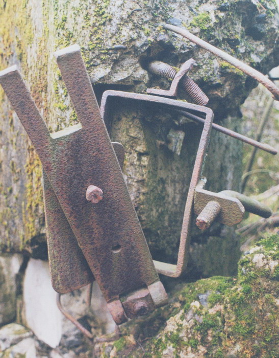

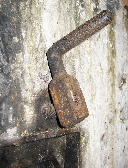

Амбразура с сохранившимся верхним фиксатором.
index.php?t=getfile&id=5144&private=0
Фиксатор крупным планом.
index.php?t=getfile&id=5146&private=0

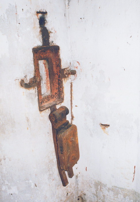

Еще детали заслонки.
index.php?t=getfile&id=5147&private=0
index.php?t=getfile&id=5148&private=0

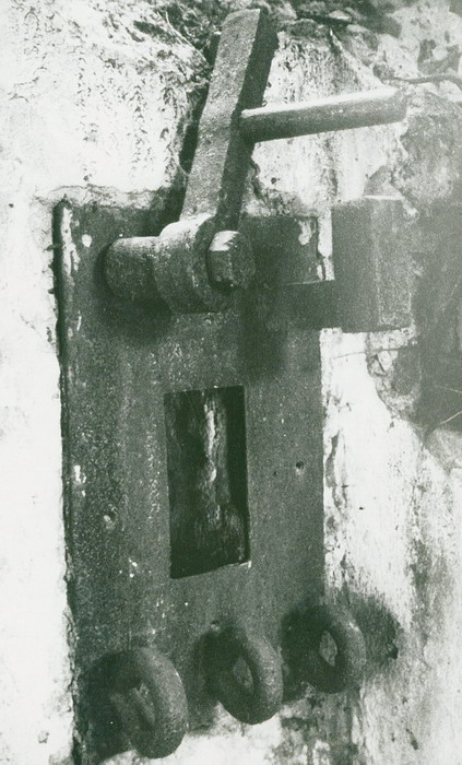

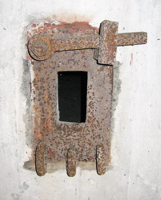

Ну и, наконец, ружейная заслонка обр. 31 г.
index.php?t=getfile&id=5149&private=0
index.php?t=getfile&id=5150&private=0
index.php?t=getfile&id=5151&private=0
index.php?t=getfile&id=5152&private=0
Такой вот интересный частный случай.
index.php?t=getfile&id=5153&private=0

Последняя совсем очень знакомая деталь такие р\з ещё ставили на трех уровнях по стрельбе :стоя, с колена,и лежа -в этом положении вовсе непонятно какие могут быть удобства хотя ими оборудывались все М1 большинство объектов и редко попадались когда она на уровне пояса.

Почему ружейная, когда она РЕВОЛЬВЕРНАЯ!? Во всех виденных мною документах она расшифровывается только как револьверная, ружейной ни разу не попадалось.
Эх, нет у меня архивного документа, где бы была расшифровка Confused По сему и ориентруюсь на опубликованные в Интернете документы. Если это револьверная заслонка, то буду знать. Есть данные из "Капонира", там , правда, заслонка ружейная именуется С-31. Пункт 17 этого документа:
http://www.kaponir.ru/4ur/18/obor/obor.php
Как бы сие не была ошибка наборщика...
Confused
Надо Сергея спросить: он размещал материал.
____________
Про револьверную заслонку - интересно... Неужели так на самом деле?
И коли так, то почему именно револьверная, а не маузерная или пистолетная?
