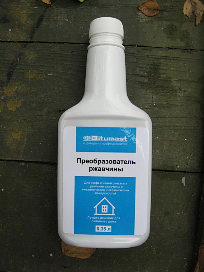

Ортофосфорной кислотой лучше всего, поскольку она окись железа преобразует в неактивный окисел, но где её взять? Магазины её не завалены.
Вроде свободно лежит...Не рекламирую, но пользуюсь на авто.
35 рублей. Razz

О-о-о-о. Я отстал от жизни. Отличная штука. Спасибо. Где брать? В хоз.магазинах?
Re: Консервация установочных болтов [сообщение #22469 является ответом на сообщение #22404] вс, 12 сентября 2010 16:26 Переход к предыдущему сообщенияПереход к следующему сообщения
Сообщений: 1396
В авто магазинах
Re: Консервация установочных болтов [сообщение #22471 является ответом на сообщение #22404] вс, 12 сентября 2010 16:43 Переход к предыдущему сообщенияПереход к следующему сообщения
Уже иду.
