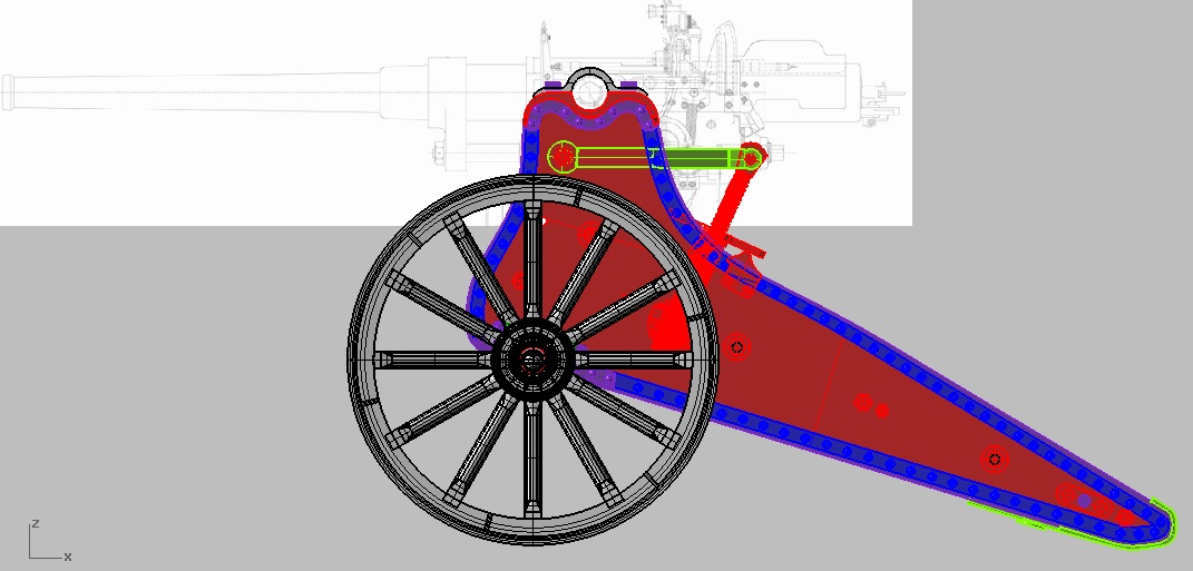

Интересно что там было с вертикальной наводкой .
И какой прицел влепили ...
наложил ствол 75 мм на станок 42 линейной ....
вот такая картинка получается ....
index.php?t=getfile&id=26012&private=0
жаль фотка плохая деталей не разобрать ((

osliabya писал(а) ср, 15 апреля 2015 08:36
ну да, интересно, там на фотке наводчик в в такую занятную штуковину смотрит
здОрово, спасибо.
Алексей, только один вопрос - ты наложил меллеровскую семидесятипяти, а на фотке качающаяся или вот такая, с МЗ обр. 1906
http://s54.radikal.ru/i146/1009/ec/77c7a4504c4dt.jpg
или похожая, со станка МЗ обр. 1908г.
[Обновления: ср, 15 апреля 2015 09:09]

да протупил . не похоже на меллеровскую ...или метал завод ...или то что вы приложили . Но сути это не меняет ... по вертикалке и прицелу вопрос открытый (((

поправил ... хотя если присмотреться ...и прицел вроде похож ... правда наложил металлический завод .
index.php?t=getfile&id=26013&private=0

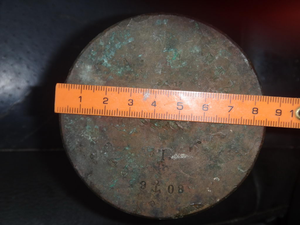

У меня есть похожая на Ваши фото гильза 1908г выпуска, предполагаю, что тоже от 75 мм пушки Канэ, но в отличие от гильз из Вашей коллекции у нее гораздо меньшая по диаметру капсюльная втулка.
index.php?t=getfile&id=28187&private=0
index.php?t=getfile&id=28188&private=0
