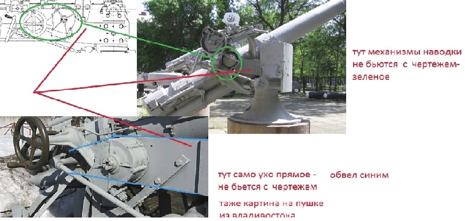

Коллеги может я не к месту вопрос задам ...у вас все серьезно номера стволов, расположение и пр.
Начал рисовать трехмерку этого орудия и появляется масса вопросов . Все "живые" пушки не хотят биться с чертежем.
Такое ощущение что все это сборная подзаборная с разных станков. Или супер переделанное в процессе эксплуатации с ЗИПа других стволов.
Вот пример - лист правого борта на котором крепятся механизмы горизонт. и вертик. наводки.
и наклоны этих листов совсем не ясно как шли на виде сверху
  • Вложение: 56803-1-f.jpg
    (Размер: 113.38KB, Загружено 1116 раз)
  • Вложение: 8888877.jpg
    (Размер: 148.91KB, Загружено 901 раз)

osliabya писал(а) вт, 09 июля 2013 20:24
Специально этой системой не интересовался, но попытаюсь кое-какие мысли изложить. Приведенный Вами чертёж, по которому, как я понял, Вы готовите 3D-модель, очень напоминает схематические рисунки из "Морской коллекции" № 2 за 1997 год, умещающиеся на 1/4 странички А4. Можно и по таким чертежам делать модель, но лучше бы конечно найти официальный альбом чертежей, чтобы трудиться не зря. Если интерес серьёзный, можно в поисках нужного альбома отправиться в РГА ВМФ - естественно, это потребует времени и определённых затрат, но зато основа у Вас будет прочная. Или пока ЦВММ не начал переезжать, можно было бы посоветовать обратиться туда - коллеги с цусимских форумов упоминали, что альбомы чертежей по некоторым флотским артсистемам там были...
Пушки в музейной экспозиции зачатую снимаются на широких углах поля зрения объектива, что вносит свои искажения, плоскость съёмки зачастую не параллельна оси орудия. Потому по подобного плана фотографиям вычислять, что под какими углами проходит - занятие весьма неблагодарное. То есть опять же возвращаемся к чертежам.

нет я имел ввиду чертеж приложенный на 3 странице ветки. там более менее все серьезно .
касательно РГА - проблеманично туда попасть увы.
