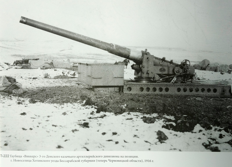

Попалась тут фотография в альбоме Первой мировой войны. Чтобы это значило? index.php?t=getfile&id=24947&private=0

Irben писал(а) пт, 21 ноября 2014 15:41
Упоминание про применение гаубиц Виккерса на этом участке Юго-Западного фронта попадалось в описаниях Брусиловского прорыва. "Колёсной" тяжёлой артиллерии не хватало, а фронт тут был сильно укреплён. На фото зима - значит начало 16 года, так как непосредственно в начале прорыва Виккерсы работали уже на другом участке в 40км от Новоселицы - возле села Онут. Точнее, "работали" по нему.
Хотя возможно, эта пара орудий не была единственной.

А в чём вопрос - не секретная ж вещица. 120-мм Виккерс в 50 калибров, корабельный/береговой, на платформе конструкции ОСЗ. Фотографии их встречаются периодически.

Тут вот: http://vasik-catn.livejournal.com/223267.html, например, фигурирует - последнее фото в наборе..

Уже было: Война 1914-1917 гг. Из личного фотоальбома генерала графа Ф. А. Келлера.
