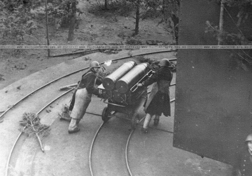

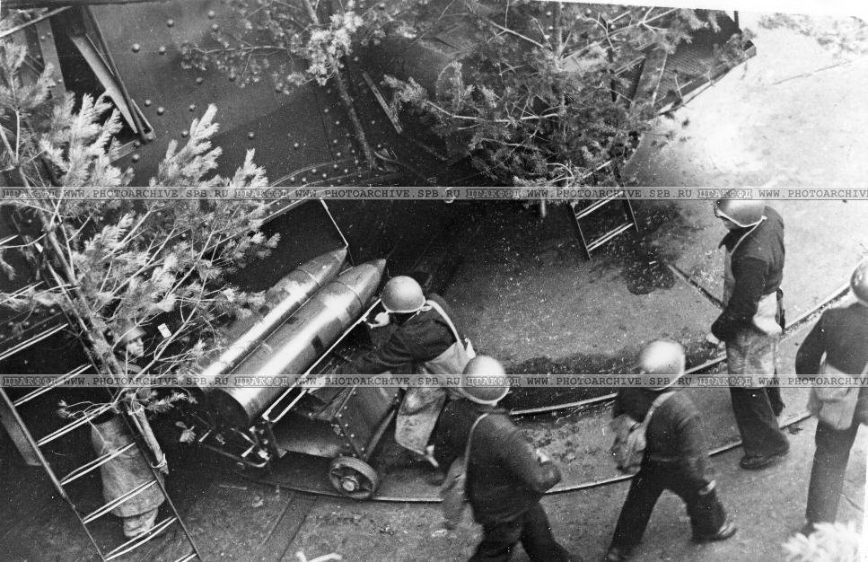

Re: Новая книга о форте "Ино" [сообщение #61946 является ответом на сообщение #61942] сб, 26 марта 2022 20:10 Переход к предыдущему сообщенияПереход к следующему сообщения
BSSH писал(а) сб, 26 марта 2022 12:11
Скорее всего тележки одинаковые (среднее фото), просто на зарядной сверху одет "контейнер" с опускающимися заслонками.
Принципиальное отличие снарядной тележки - стол, на который укладывались снаряды был поворотным. Погрузка и транспортировка снарядов на тележке велись с их укладкой вдоль движения по рельсам; подача снарядов в "журавль" с тележки - с разворотом перпендикулярно рельсам.
Снарядная тележка на Красной Горке на разных этапах ее движения, сентябрь 1941 года (фото из ЦГАКФФД):
index.php?t=getfile&id=34050&private=0
index.php?t=getfile&id=34049&private=0
В 1941 году на КГ снарядные пути отличались от снарядных путей на Ино в 1918 году...
Re: Новая книга о форте "Ино" [сообщение #61947 является ответом на сообщение #61946] сб, 26 марта 2022 21:49 Переход к предыдущему сообщенияПереход к следующему сообщения
Сравнивать начало 20-х и 40-х, по меньшей мере не корректно. Даже изделия для этих установок имеют отличия по размерам и т.д. не говоря о средствах их перемещения. Второе. Я вел речь о тележках, то есть тумбах "на колесиках". Вспомните, например, из Арт музея, которую восстанавливал коллега В.Бочаров от 305 гаубицы: https://fortoved.ru/forum/index.php?t=msg&rid=207&S=2 bcbcd545f568498e5804d7303745900&prevloaded=1&th=2398 &start=70
На среднем фото с Ино - просматривается подобная конструкция. Отличались скорее всего не тележками, а платформами, установленными на них. У С.Войцеховича, В.Бочарова на одно изделие - поперек. Для береговых установок, возможно поворотная, на два. Понятно, что усиленная. Для полузарядов - крытая не поворотная. Пока это терминология. У грузовых автомашин тоже свои трудности. То, что многие называют кузовом, фактически - платформа. Пока нет чертежей или описания - все домыслы. Не исключаю, что "снарядная тележка" называлась медведкой.
