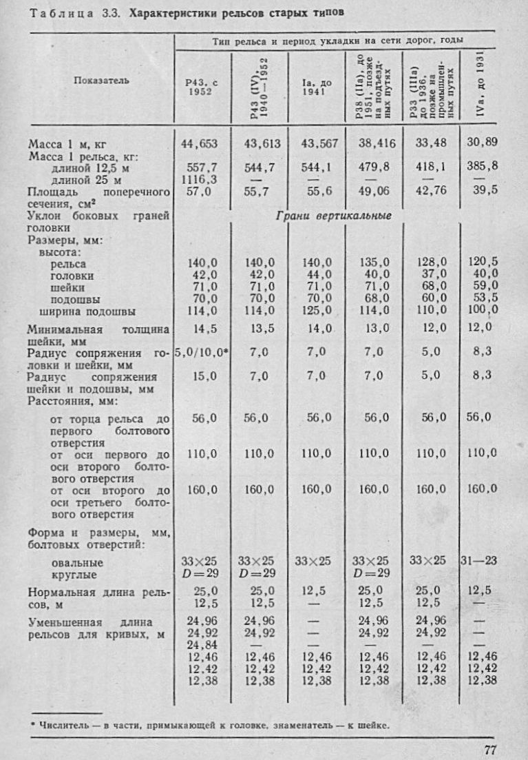

rock-bassist писал(а) пн, 31 мая 2010 21:13
За размерами пойду позже...
Если пойдёте,может эта таблица пригодится.Каменский В.Б. Горбов Л.Д. Справочник дорожного мастера и бригадира пути. М.Транспорт. 1986г.
index.php?t=getfile&id=8953&private=0
  • Вложение: IMG_0003.jpg
    (Размер: 157.90KB, Загружено 4523 раза)

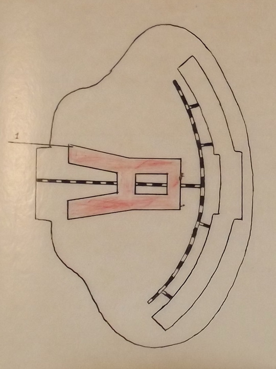

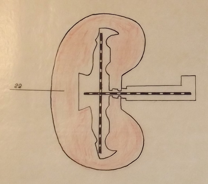

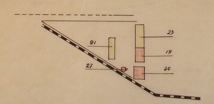

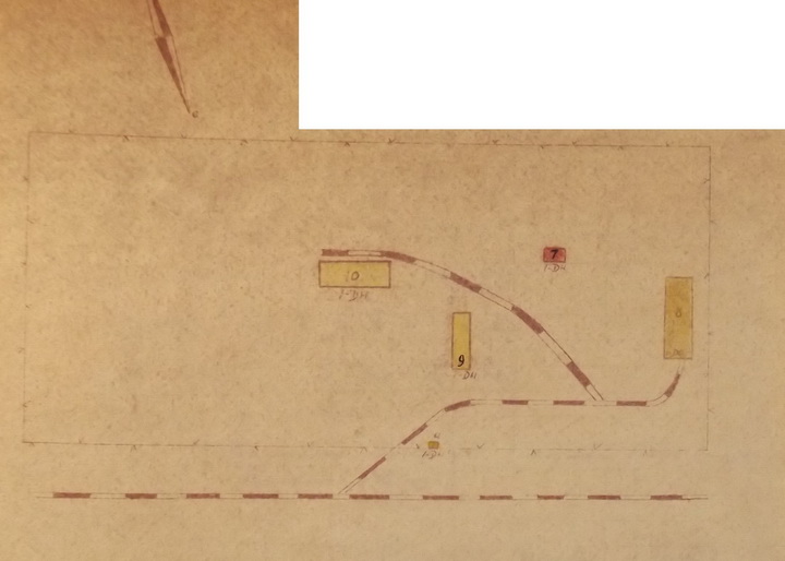

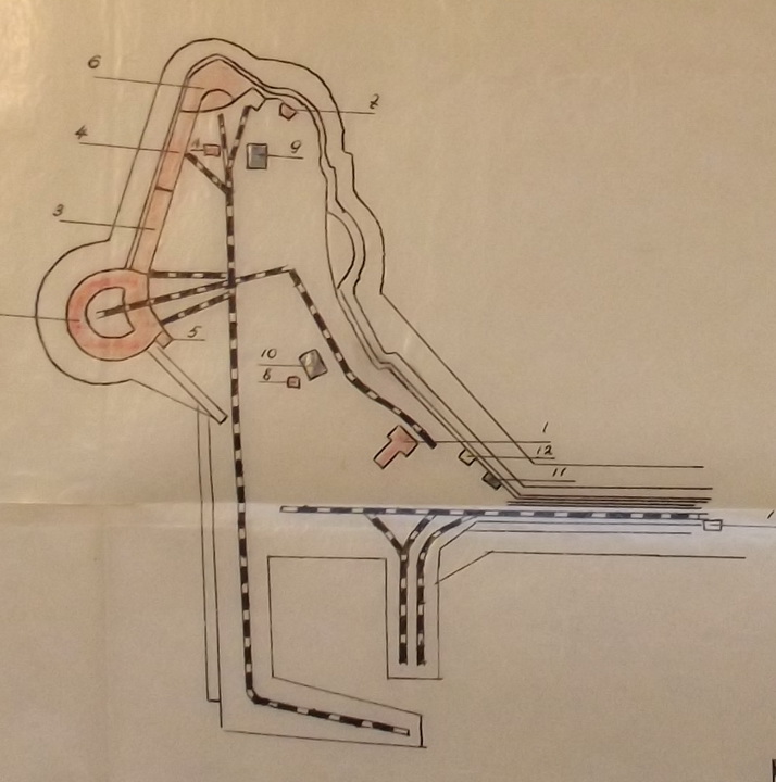

Фрагменты чертежей и калек, по которым можно понять, где в Кронштадте и на острове Котлин железнодорожные пути точно сохранились в конце 1959 года:
Форт Чумный:
index.php?t=getfile&id=19980&private=0
Форт Петр:
index.php?t=getfile&id=19981&private=0
Форт 6-ой Северный:
index.php?t=getfile&id=19982&private=0
Шуруповские склады:
index.php?t=getfile&id=19983&private=0
Район Цитадельской дороги:
index.php?t=getfile&id=19984&private=0
