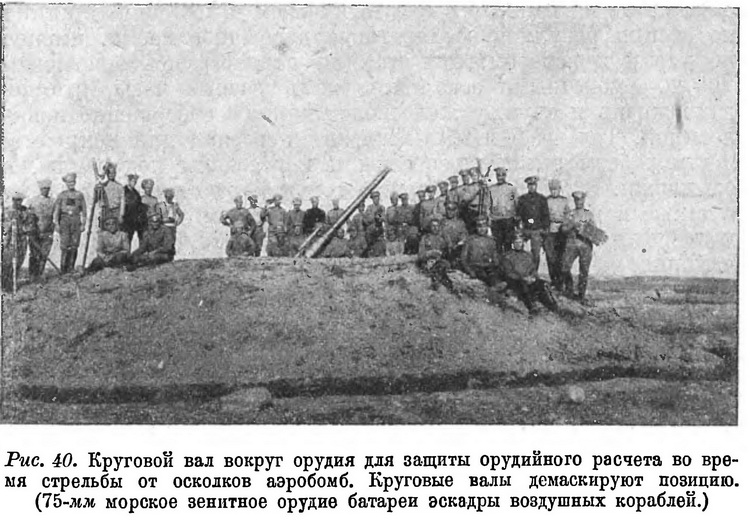

Немного про использование в ПМВ 75-мм Канэ в зенитном варианте (и про совсем уж экзотическое применение в той же роли 57-мм капонирных пушек):
К специальному зенитному типу относится и морская 75-мм пушка на тумбовой установке Канэ. Вследствие длины ствола в 50 калибров, она давала большую начальную скорость, и первое применение ее в Варшавской крепости [*] дало положительный результат. Прекрасные результаты стрельб, достигнутые в батареях эскадр воздушных кораблей («Илья Муромец» — Сикорского), а также и на морских судах по Дунаю и в Констанце, подкрепляют эту оценку, чему способствовал еще имевшийся для этих пушек бризантный снаряд с длинной дистанционной трубкой. Минусы тумбовой установки — неподвижность и долгий срок оборудования позиций, конечно уменьшали достоинства пушки при ее применении в полевой войне. В некоторых крепостях удалось получить во время войны несколько «специализированных» зенитных образцов. Это были крепостные пушки, переделанные при помощи больших оборудованных мастерских. Так 57-мм капонирная пушка с добавочным клином в 30° под вертлюг и удлинением винта подъемного механизма достигла возможности стрелять от углов—10° склонения до + 60°. Таблицы стрельбы к этим пушкам были составлены проф. Н. Г. Петровичем (изд. Сергиевского артиллерийского училища в 1915 г.). Достоинство пушки — большая скорострельность и удобство пользования; недостаток ее — небольшая дальность горения ее трубки, ограничивающая случаи ее применения.
[*] - Полк. Глазков. "Стрельба по аэропланам." Петроград, 1915 г. - стр. 10
index.php?t=getfile&id=26219&private=0
Из книги Б.Иванов "Борьба с воздушным врагом. По опыту зенитной обороны на восточноевропейском театре в 1914-1917 гг.", Госиздат, 1930 год.
В книге описано множество зенитных пушек и станков - автопушка Лендера и Тарновского, станки техника Мяги, техника Матвеева, станок Гвоздева, станок капитана Герценшвейга, стационарный и подвижный станки генерала Розенберга, станок системы штабс-капитана Рекалова, подвижный противосамолетный станок Иванова.
[Обновления: вт, 05 мая 2015 10:55]
