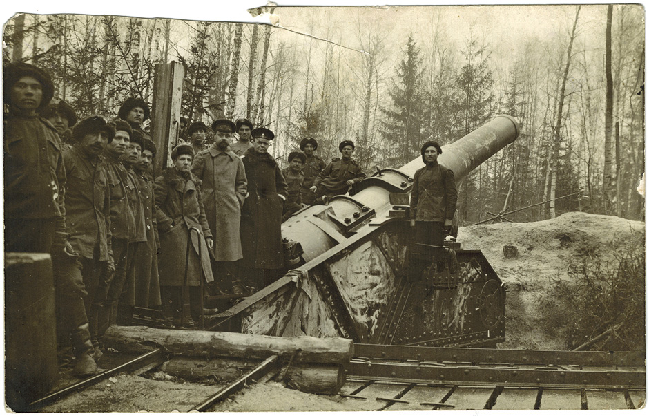

Конечно интересно! Там еще красивая фотография 305-мм гаубицы обр. 1915 г. на позиции - http://icdn.lenta.ru/images/2014/12/03/18/20141203180552538/ preview_b7a35e0856721f0ff2e372ec73c23e53.jpg
Re: 305-мм гаубица образца 1915 г. [сообщение #51085 является ответом на сообщение #42975] пт, 05 декабря 2014 11:57 Переход к предыдущему сообщенияПереход к следующему сообщения
Коллега на работе порадовал ссылочкой - на "Ленте.ру" выложили часть фотографий из архива поручика Андрея Шмидта. Где он пересёкся с 12-дм. гаубицами пока не сильно понятно, приведенная биография не особо подробна, даты съёмки не указаны.
index.php?t=getfile&id=25175&private=0
Ссылка на само фото.
Вместе с фотографиями в галерее представлены пара страничек послужного списка 1921 г. и несколько более ранних документов, из которых следует, что с января 1916 года поручик Шмидт состоял в должности начальника связи 3-й Кавказской стрелковой артиллерийской бригады и участвовал в боях под Двинском и затем в Румынии.
  • Вложение: 12in_obr_1915.jpg
    (Размер: 257.96KB, Загружено 2174 раза)
