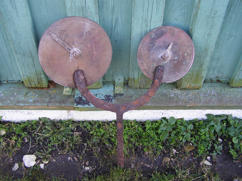

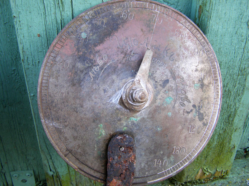

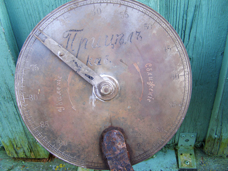

Вот такие штучки нашли на острове Хийумаа. Что бы это могло быть, от какой системы?
index.php?t=getfile&id=25702&private=0
index.php?t=getfile&id=25703&private=0
index.php?t=getfile&id=25704&private=0
  • Вложение: Hiiumaa_3_small.jpg
    (Размер: 172.72KB, Загружено 2093 раза)
  • Вложение: Hiiumaa_2_small.jpg
    (Размер: 152.92KB, Загружено 2092 раза)
  • Вложение: Hiiuma_1_small.jpg
    (Размер: 141.94KB, Загружено 2105 раз)
