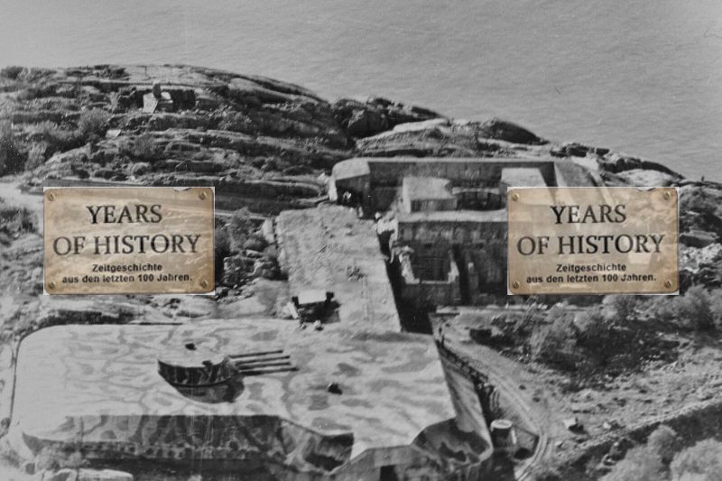

Предположительно финская 305-мм береговая батарея на о. Макилуото, соответственно это массив недостроенной 356-мм царской батареи. Поправьте если не прав
index.php?t=getfile&id=32679&private=0

Andrey152
Сообщений: 508
Она самая. Интересная фотка!

Да, фото шикарное.
Это скорее не массив батареи, а ее отдельные блоки один из которых (или третий тоже?) остался недостроенным. Ведь башенные батареи МКИПВ имели такое принципиальное отличие от батарей Кронштадта и Севастополя. Хотя батарея в р-не м. Херсонес -- совершенно уникальная в этом отношении, там, я бы сказал, батарея состоит из одного бетонного массива и одного отдельного блока. )))

ну на 12 дм батарее Херсонеса изначально входов было два и блоков два соединенных потерной.
ГАУ и ГИУ регламентировали только одинаковое расположение погребов вокруг башенного колодца, что практически одинаково на всех батареях, за исключением Владивостока, где добились разрешения строить тоннельные погреба

На Мякилуото строилось 3 блока. Один был достроен финнами, которые вооружили 14-дм башню 12-дм орудиями в 1933 году. Второй блок они пытались достроить во время ВОВ, но не успели. В третьем блоке до революции по сути только фундамент сделали.
