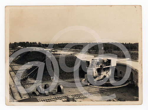

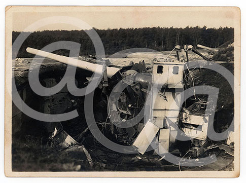

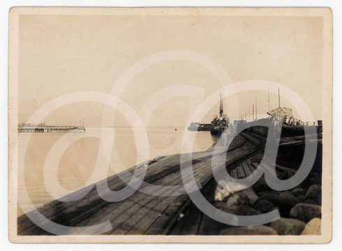

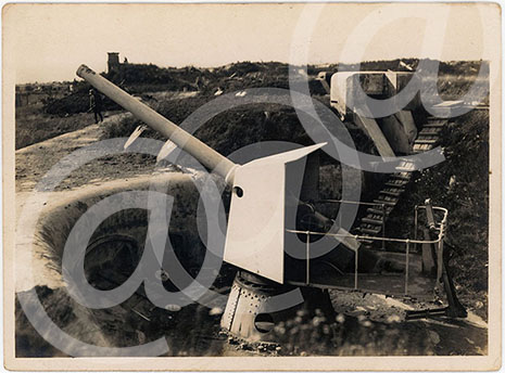

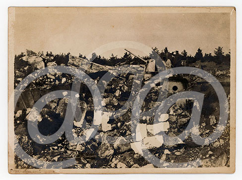

Коллеги, тут наши собратья из Литвы обратились с просьбой: они приобрели коллекцию открыток ради серии видов Ковенской крепости. Кроме Ковно, там были "в нагрузку" еще и вот эти кадры:
index.php?t=getfile&id=34942&private=0
index.php?t=getfile&id=34943&private=0
index.php?t=getfile&id=34944&private=0
index.php?t=getfile&id=34945&private=0
index.php?t=getfile&id=34946&private=0

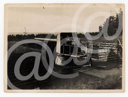

index.php?t=getfile&id=34947&private=0
index.php?t=getfile&id=34948&private=0
index.php?t=getfile&id=34949&private=0
index.php?t=getfile&id=34950&private=0
index.php?t=getfile&id=34951&private=0

Фото 1: форт Ино, сухопутная оборона, опорный пункт №7
Фото 2: форт Ино, западная 6-дм батарея
Фото 3: форт Ино, открытая 12-дм батарея
Фото 4: батарея Пуумала, 6-дм орудие Канэ
Фото 5: форт Ино, восточная 6-дм батарея

Фото 1: Форт Ино, 11-дм батарея. Известны фото этого или соседнего орудия под другими ракурсами.
