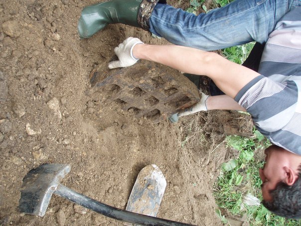

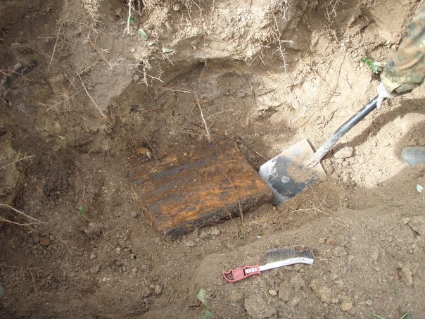

Недавно во время субботника по очистке ДОТа № 8 Кингисеппского укрепрайона в 2-3 м от разбитой амбразуры, снаружи, был обнаружен странный предмет неизвестного назначения. Чугунная чушка размерами примерно 30 x 50 см и 20 см толщиной. Тяжелая, под 120 кг. С одной стороны поверхность с продольным рифлением, 5 ложбинок, с другой стороны — 10 квадратных углублений разной величины. Ручек, отверстий или болтовых соединений нет.
ДОТ постройки около 1932 года, одноэтажный, одноказематный, с пристройкой для ФВУ. Амбразурные узлы П-31. Горносталевские станки. Собственно, вот этот: http://lenww2.ru/index.php/region01/area07?id=549
Находился за северной окраиной деревни Кошкино. Принял бой 24.08.1941 г. Был блокирован немцами. По некоторым данным, несколько дней держался в окружении. Уничтожен врагом посредством подрыва амбразур и с помощью огнемета. В ДОТе погибло командование 152-го ОПАБ КингУР. Спасся один боец, посланный ночью к своим.
Ни на КаУР, ни на КингУР больше такого не видели. Найденный артефакт, конечно, может и вовсе не относиться к ДОТу, но само сооружение стоит не рядом с проезжими дорогами посреди заброшенного участка земли, на котором за время, прошедшее после войны, вырос лес. Сомнительно, чтобы кто-то метров 200 тащил через лес на руках такую тяжесть, только чтобы уронить рядом с заброшенным ДОТом.
Что бы это могло быть такое?

korvin
Сообщений: 41
Возможно. Плита чугунная для пола.
У нас пол цеха был покрыт похожими изделиями.

Леонид Харитонов
Сообщений: 86
Спасибо.
"Штуку" опознали, как плиту от щековой камнедробилки. Очевидно, осталась от времен строительства ДОТа и использовалась для приготовления щебня.
