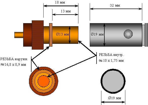

Приблизительный чертёж этого узла
index.php?t=getfile&id=10733&private=0
  • Вложение: капсула.jpg
    (Размер: 54.40KB, Загружено 2007 раз)

И сам "переходник" - в разборке
index.php?t=getfile&id=10735&private=0
Справа - стеклянный цилиндр, слева - что-то вроде оправки или прокладки (мат. латунь или бронза) между монокуляром и самим узлом.
Если бы ни дата выпуска, то возникли бы мысли про светодиоды и т.п. Но вот с учётом габаритов крышки и наличием резьбы внутри - возникают естественные сомнения по поводу типа элемента питания. Возможно, в этом узле не хватает ещё какой-то детали.
Какие будут мнения?

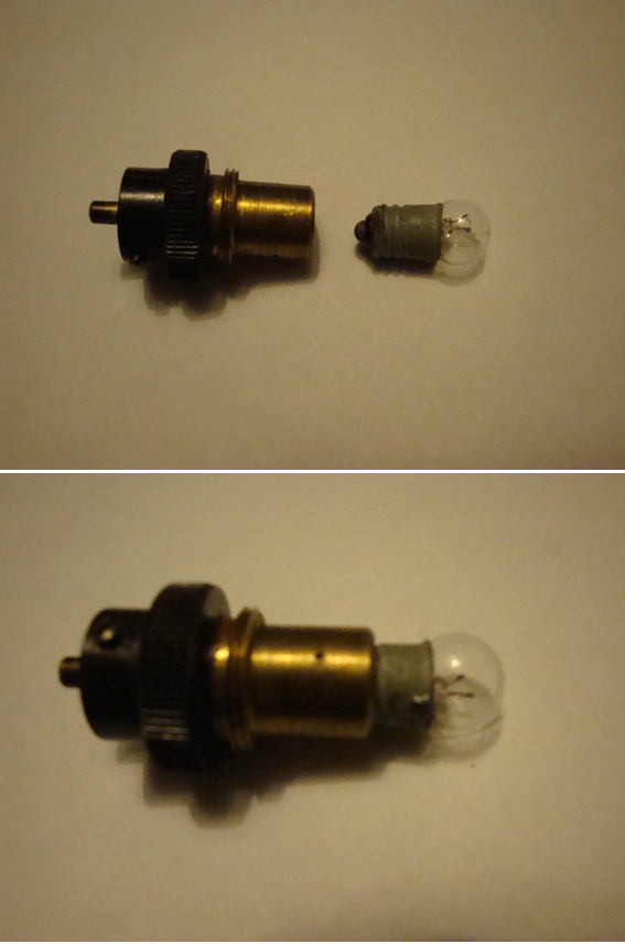

Мне кажется как-то так.
В "крышку" с резьбой вкручивалась лампочка.
Крышка вкручивалась в корпус.
Штырёк на наружной торцевой части "крышки" и маленькие штырьки по бокам оной - контакты разъема. Питание - внешнее, по кабелю с разъемом на конце. Разъём по типу "надел - нажал - повернул".
Примерно как здесь - http://automend.ru/vaz-2110/jpg/prikur-03_tif.jpg , только одевался на "крышку", а не лампочка вставлялась в него.
Лампочка через стеклянное окошко освещала сетку.
А металлическая крышка с другой стороны могла поворачиваться и регулировать поток света -> яркость подсветки сетки.

Re: Опознайте железки [сообщение #28755 является ответом на сообщение #28741] чт, 28 апреля 2011 01:00 Переход к предыдущему сообщенияПереход к следующему сообщения
Dmb-2007 ср, 27 апреля 2011 17:33
По - моему: уже 99,8% ! Совпадает!
index.php?t=getfile&id=10772&private=0
Обычная лампочка (старая на 2,5 - 3,5 В) входит по резьбе в крышку и по габаритам внутрь узла однозначно! И становится понятен смысл вставки (см. фото раньше): там есть прорезь в секторе градусов на 30 - 40. Поворот этой вставки действительно регулируется со стороны объектива (спереди). Т.е. - поворот вставки вручную вправо-влево увеличивает или уменьшает сектор прорези и, следовательно, уровень отражённого светового потока от лампочки в сторону монокуляра с сеткой.
Остаётся разобраться, как и к чему подключались наружные контакты питания. Таскать с собой батарейку, прикрученную к биноклю изолентой? Ну, как вариант. По крайней мере в Афгане жизнь научила с помощью изоленты увеличивать ёмкость "магазина" (прошу знатоков стрелкового оружия не напоминать, что немцы к своим "МР" делали такое в стационарном исполнении: сам могу фотки опубликовать).
По-моему, как говорится, "истина где-то рядом".
Ещё раз спасибо !

Re: Опознайте железки [сообщение #28756 является ответом на сообщение #28755] чт, 28 апреля 2011 01:23 Переход к предыдущему сообщенияПереход к следующему сообщения
Да кстати такой патрон под лампочку - это стандартный послевоенный патрончик армейский, применяющийся в шкалах наводки и т.п.
На КаУРе такие например установлены на шкалах наводки пулеметных станков.
А вот к чему это все подключалось - вопрос, даже не задумывался...
Re: Опознайте железки [сообщение #28758 является ответом на сообщение #28755] чт, 28 апреля 2011 01:26 Переход к предыдущему сообщенияПереход к предыдущему сообщения
Надо же, какую лампочку нашел! Smile
А бинокль ведь МОРСКОЙ, зачем батарейка? От бортсети... А может и контейнер с батарейкой был на поясе... Вариантов много.
