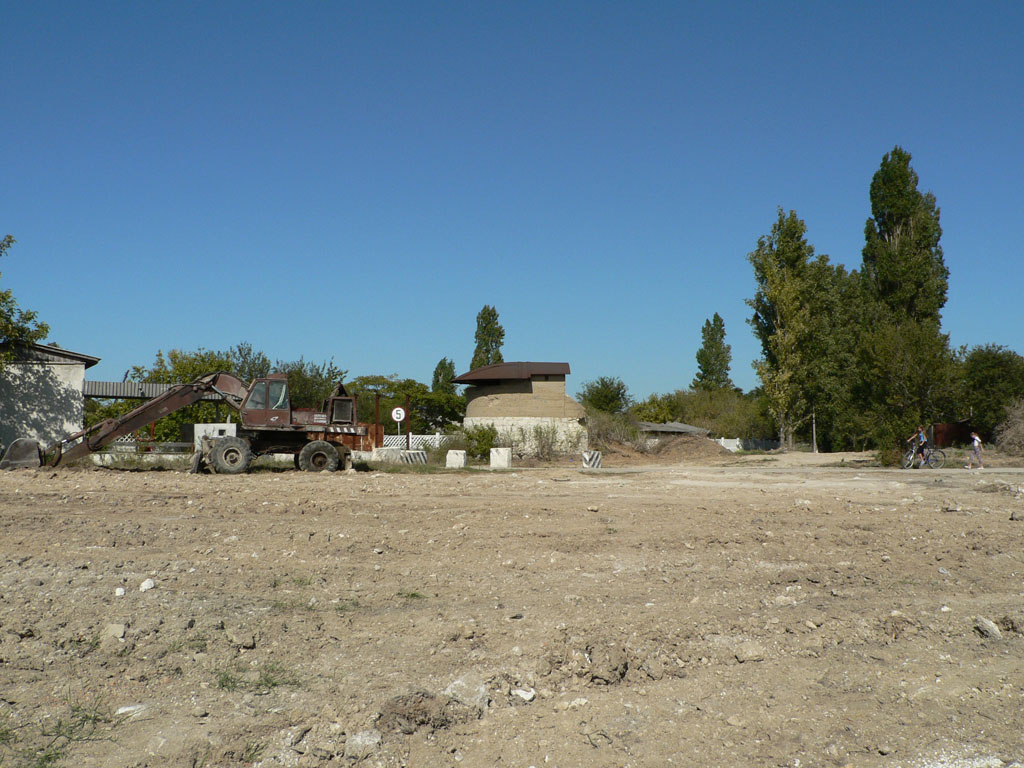

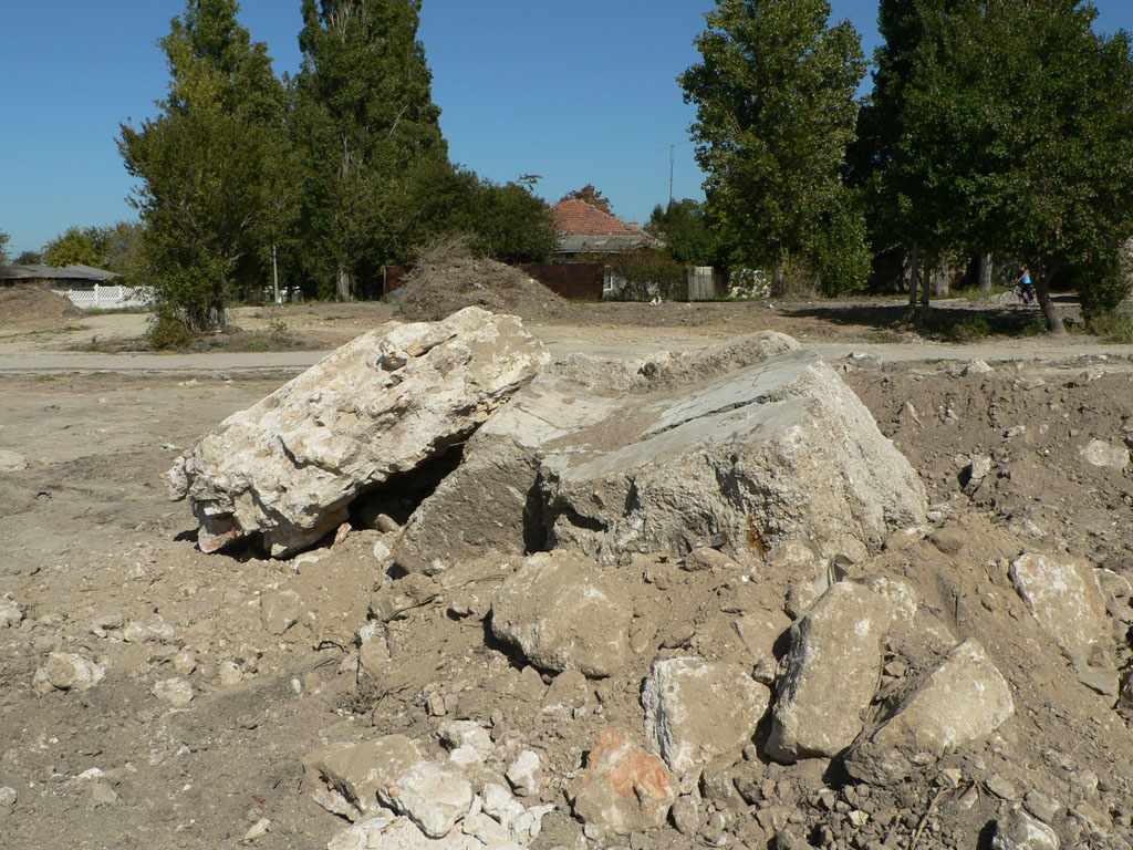

Южный павильон находился рядом (буквально в 50 м.) от сохранившегося большого полукруглого павильона у 11-й батареи (на ул. Владимирского). Его снесли в 2006 г. Вот место где он стоял:
https://i.ibb.co/DPx6dHZq/1.jpg
https://i.ibb.co/20SmRh9r/2.jpg

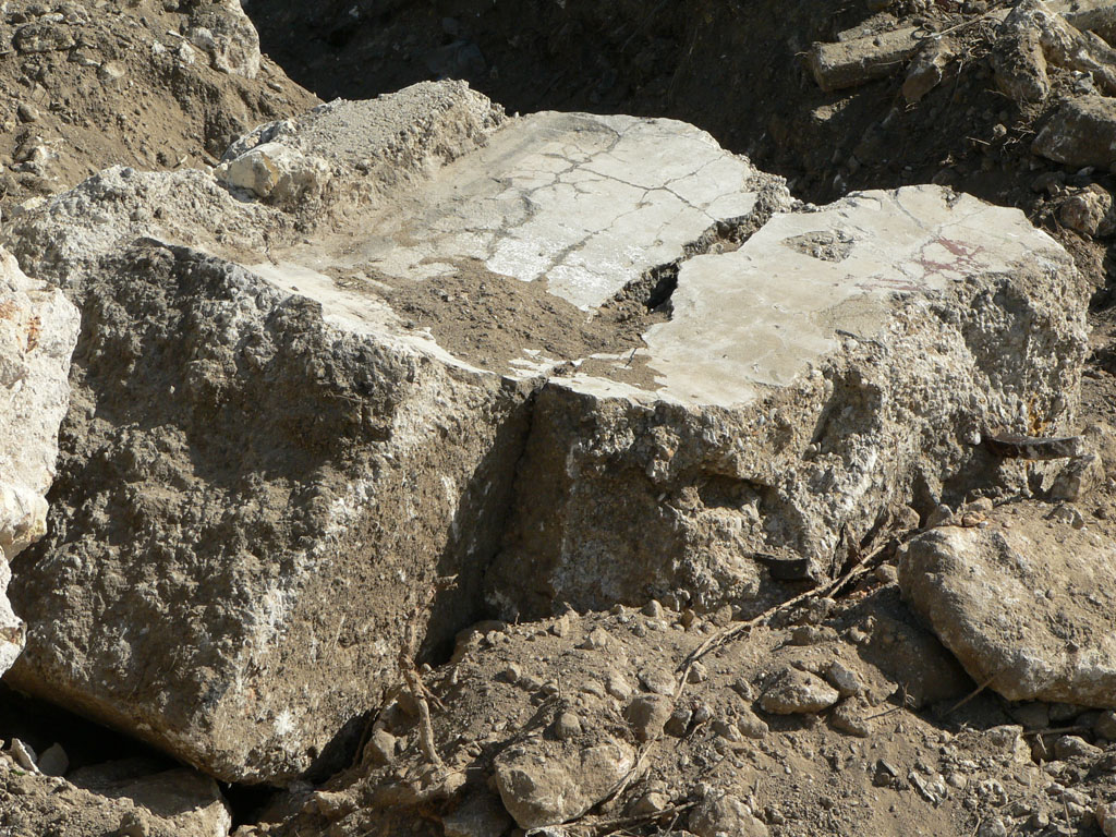

И сдвинутые в сторону обломки фундамента и стен:
https://i.ibb.co/7tGNb5qy/3.jpg
https://i.ibb.co/m5K89pLP/4.jpg
К сожалению, снять его до разрушения я не успел.
Что интересно, его боковое окошко было ориентировано на 15-ю батарею, то есть это скорее всего был боковой павильон ГБД этой батареи. Соответственно павильон на Северной стороне мог быть боковым павильоном ГБД 16-й батареи.

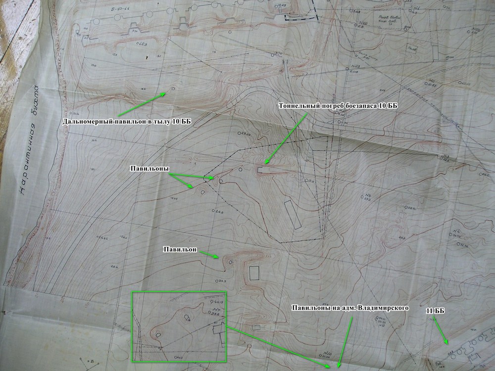

Сообщений: 276
Посмотрел план батарей. Ранее не обращал внимания. Помимо 2х обсуждаемых павильона на адм. Владимирского впереди были вынесены еще 3 штуки.
index.php?t=getfile&id=35507&private=0

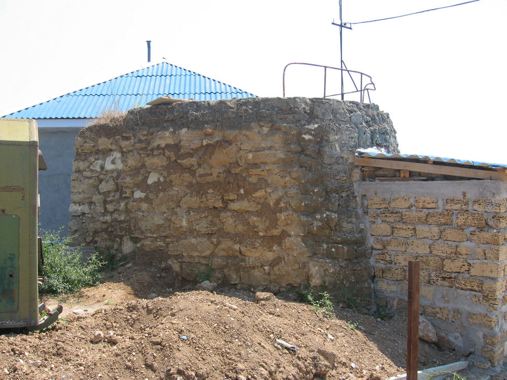

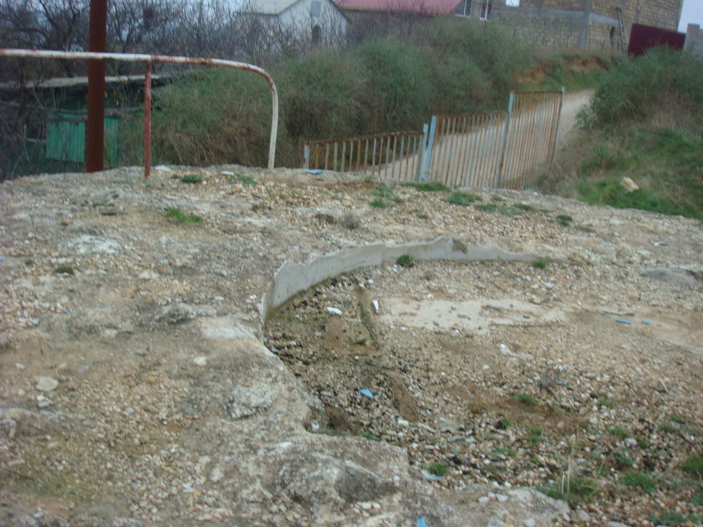

также ковыряясь в загажниках нашел фото основания дальномерного павильона на Северной стороне в виде башенки из камня.
index.php?t=getfile&id=35508&private=0
Сверху видны полукруглые остатки стен.
index.php?t=getfile&id=35509&private=0

<VDV> писал(а) чт, 26 июня 2025 01:35
Между батареями №№ 1 и 2. Там неподалеку было еще убежище для выдвижного прожектора (с вертикальной бетонной шахтой, как на батареях нового типа).
