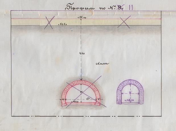

Финны тоже не обделывали свои тоннельные выработки в граните или габбро-диабазе. При этом они могли встраивать новые конструкции в пространство тоннелей, для создания воздушных прослоек между ними и скалой. То есть для вентиляции и устранения сырости. Но интересно также не только отсутствие обделки, но также и малые глубины залегания тоннелей -- часто в районе 4-5 м. И это не только финнов касается. В российском Свеаборге в 1890-е понаделали много тоннельных погребов с толщиной скалы над сводом около 4-5 метров. А есть еще как минимум одна минная станция такого же устройства. Во Владивостоке же породы намного менее крепкие, с виду какие-то рыхлые. Или осадочные, или изверженные, но очень старые. Поэтому там тоннельные сооружения и строились с намного большей глубиной залегания, я бы сказал в среднем 10+.
Да не, меньше. По Петряеву, минимальная толщина свода у погребов должна была составлять 4 сажени, а на недостроях башенных я и вовсе 5-6-7 метров насчитывал (что довольно-таки удивительно для тех времён, когда это проектировалось).

Это на каких башенных батареях? в России?
На башенных батареях Владивостока до 1917 г толщина покрытия была по проекту 8 футов (2,44 м), толщина бетона в тоннельных погребах была 2 фута.
На батареях Севастополя и Кронштадта толщина покрытия над погребами 8 футов.
Где были 5-6-7 м?

Это речь о толщине скальной породы над тоннельными погребами. И да, владивостокских батарей.

Насколько помню, там еще сверху небольшая доп. подсыпки предполагались, для выравнивания поверхностей между башенными блоками. Скорей всего, погреба выполнялись на максимальной глубине. Метров 7-8 скальной породы, наверное, было бы достаточно. Тем более, что в данном случае в тоннелях предполагалась довольно толстая обделка, судя по данным RDX.

Батарея № VII 1914 г.
единственный чертеж, где есть толщины покрытия и скалы
index.php?t=getfile&id=35337&private=0

Причем, они там настолько слабые, что при строительстве тоннельных погребов было несколько случаев их обрушения. В Севастополе, для сравнения, такой случай был только один, когда при строительстве Нахимовских погребов (на Северной стороне) один из них попал в мощный пласт каменистого суглинка. В итоге полуобвалившийся погреб достроили в усеченном виде (в плане буквой Г вместо Т).
Если речь о пещерных погребах владивостокских башенных батарей, то не на максимальной, а на минимальной глубине - обеспечивающей защиту равноценную тем самым 8 футам бетона в казематах башенных массивов.
Насколько я понимаю, идея "пещерной" башенной батареи заключалась прежде всего в экономии бетона (на облицовку тоннелей его уходит в разы меньше, чем на постройку казематов такой же площади в обычном бетонном массиве) и металла (на устройство сплошного швеллерно-бимсового противооткола).
А береговые батареи в таком "форм-факторе" (как на вышеприведенном проектном чертеже 1892 г.) не строили?

Экономия сомнительная, размер блока для одной башни 50х120 саж, + погреба, + удаленная силовая станцию
