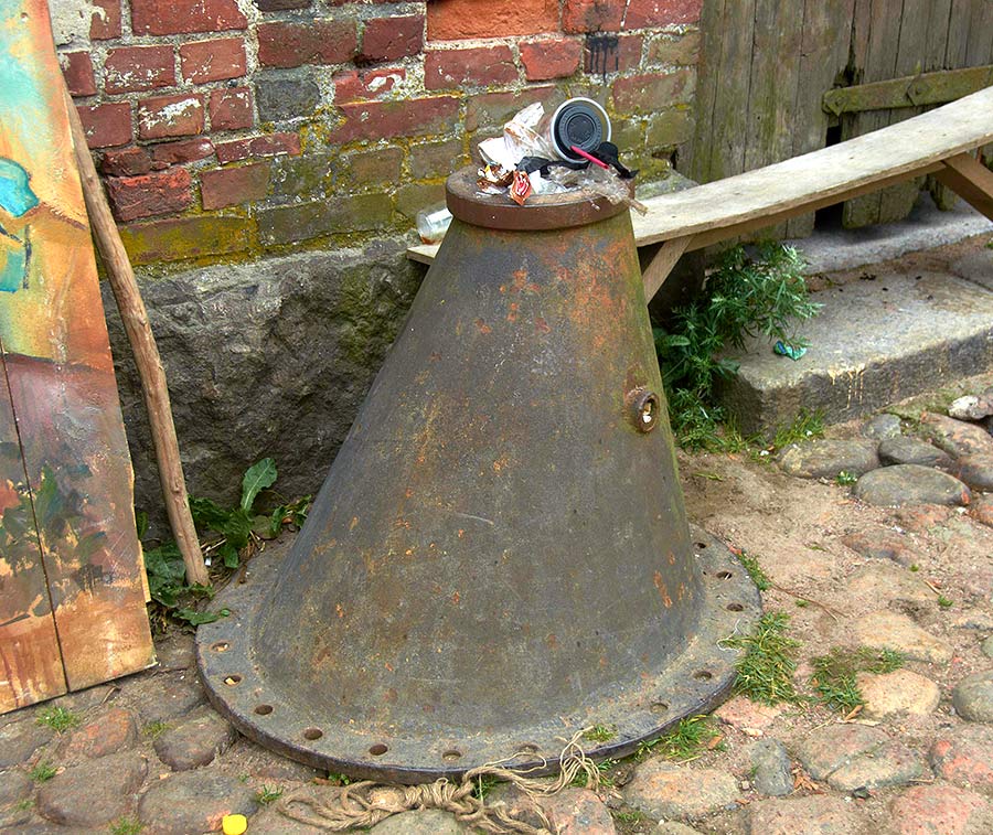

Стоит во нижнем дворе Выборгского замка. Определенно что то артиллерийское, но от чего, не нашел пока.
С обратной стороны у стены в тумбе есть дверка с задвижкой размером сантиметров 15 на 20. На тумбе - остатки зеленой краски.
Может кто нибудь определит?

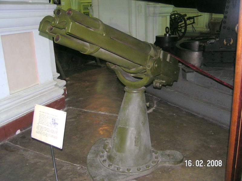

Похожее по форме скошено-конусное основание - у 47-мм пятиствольной револьверной пушки Гочкиса. Она есть в Артиллерийском музее:
index.php?t=getfile&id=30264&private=0
Но "гочкисовское" основание имеет меньше отверстий да и люк не с той стороны.
  • Вложение: PICT0165.jpg

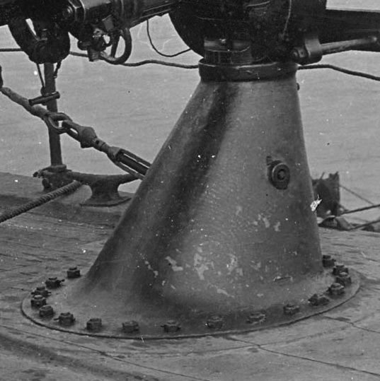

Но больше похоже на основание 75-мм морской пушки Канэ на вот этой фотографии в Википедии. У Широкорада в "Корабельной артиллерии российского флота 1867-1922" это фото подписано "75-мм пушка Канэ на станке Меллера на боковом штыре, установленная на крейсере "Громобой". Фрагмент фото:
index.php?t=getfile&id=30269&private=0

Re: Тумба из выборгского замка [сообщение #56479 является ответом на сообщение #56462] чт, 10 августа 2017 10:21 Переход к предыдущему сообщенияПереход к следующему сообщения
Tor
Сообщений: 212
Зарегистрирован: июня 2012
miall писал(а) пн, 07 августа 2017 22:19
...на станке Меллера на боковом штыре
Это он и есть.
