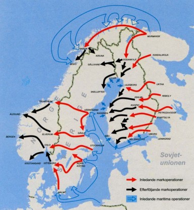

А вот такой вопрос к уважаемому Goss:
Чисто умозрительно наступление СССР против Швеции могло идти через финскую Лапландию и, соответственно, через финско-шведскую границу в районе Торнео - Хаапаранда и севернее этих городов. Учитывая, любовь шведов к мощной фортификации и настороженное отношение к стране Советов, здесь напрашивается полноценная оборонительная линия типа "Салпы" или даже мощнее. Что там в действительности?

В СССР существовало два плана относительно Швеции. Оба были частью общего плана со стратегической задачей установления контроля над Северной Атлантикой и отсечение Западной Европы от Америки:
1. Изоляция - учитывая силу шведской БО страна охватывается с флангов через захват Датских проливов и северной Норвегии. Расчитывалось, что в этом случае Швеция останется нейтральной, как и во время 2-й МВ.
2. Прямое вторжение - осуществляется по нескольким направлением: из Литвы и Эстонии на Карлскрону и Готланд, через Финляндию на западное побережье Ботнического залива и с Кольского п-ва через финскую Лапладнию и Сев. Норвегию на Сев. Швецию. Далее должна быть оккупирована и Норвегия вся, либо только её южная и, особенно, северная части. Одно из направлений главного удара как раз и приходится на рассматриваемую крепость.
index.php?t=getfile&id=28556&private=0
Линий типа Салпа шведы в те времена уже не строили, поскольку понимали их бессмыссленность в условиях современной войны. Начиная с конца 1950-х в Швеции существовало около 30-и военных-воздушных баз и множество более мелких складов, убежищ, узлов связи, ангаров, взлетных полос, госпиталей, укрепленных полевых пунктов, КНП, и т.п. Всё это соединялось дорогами и линиями связи в единую оборонную инфраструктуру. В Швеции такие реликты тех времен встречаются весьма часто, стоит свернуть с шоссе, как наткнешся на какую нибудь запертую дверь в скале. В Стокгольме было 4 больших подземных убежища на несколько десятков тысяч человек каждое. Пару из них можно посмотреть, лни сейчас переоборудованы в подземныек автостоянки.
БО: не менее 90 орудий в башнях калибра более 85 мм были размещены в стратегических локациях шведского побережья (длинна его ~1300 км).
На границе в р-не Торнио видимо какие то укрепления долговременного типа и были, но мне не известно о существовании какой организационно оформленной фортлинии в тех местах.
