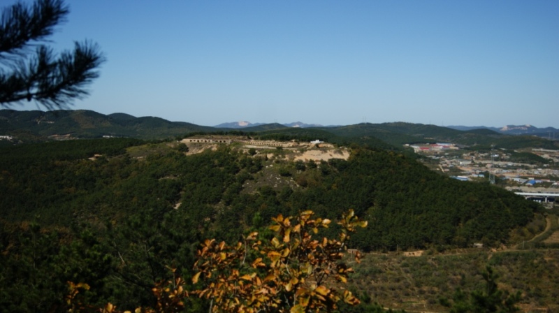

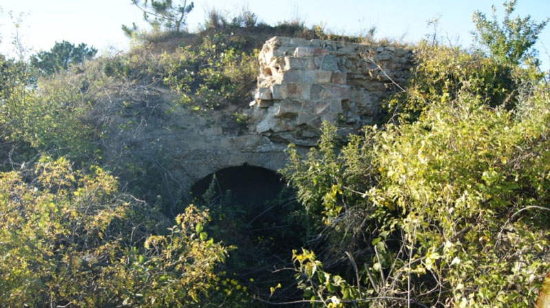

Поездка в Порт-Артур в октябре позволила ознакомиться с построенной там русской фортификацией, прежде всего с расположенной на сухопутном фронте. После осмотра практически всех доступных к обозрению укреплений – укреплений № 3,4,5, фортов 2,3,4 и батареи лит. В, можно сделать вывод, что сухопутный фронт крепости Порт-Артур нельзя сравнивать с какой-либо другой крепостью России, ни европейской, ни Владивостоком. Здесь применялись совершенно иные проектные и конструктивные решения, чем в иных крепостях России, а сами укрепления (форты) проектировались именно в расчете на местные условия Порт-Артура. Такое ощущение, что это был пилотный проект проектировщика крепости.
Описание сухопутного фронта крепости начну с его малоизвестной части – западного фронта, где построенные долговременные фортсооружения представлены укреплением № 5, батареей лит.Д (посетить не удалось), укреплением № 4, фортом № 4, батареей лит. В. Все остальные сооружения находились в разной степени готовности, но бетонных сооружений в них не было.

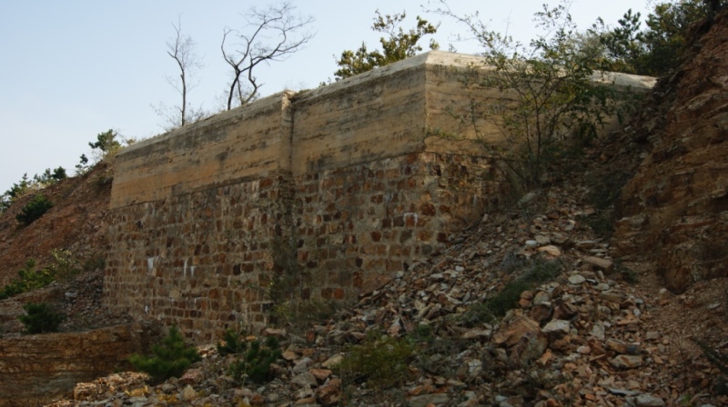

Укрепление № 5, расположено на крайнем левом фланге западного фронта недалеко от кутовой части Западного бассейна. Само укрепление расположено в западной части длинной пологой сопки высотой 50-60 м над уровнем расположенной долины вблизи поселка Юцзятунь (сейчас составная часть Люйшуня).
index.php?t=getfile&id=24631&private=0
Выскажу мнение, что укрепление № 5 было самым сильным фортом крепости Порт-Артур. Основной имеющийся недостаток, с близлежащих высот – г. Высокой, Фальшивой, Дивизионной вся внутренняя часть укрепления № 5 очень хорошо видна.
Это единственный форт Порт-Артура, который состоит из большого количества долговременных элементов – два кофра (здесь ничего необычного нет), три крупных убежища для противоштурмовой артиллерии и пехоты (одно не показано на схеме), две отдельных казармы с относительно безопасными выходами во внутренний двор форта. Такое ощущение, что по своим проектным решениям он является как бы прототипом владивостокских фортов проекта 1910 года, соединить бы подбрустверной галереей имеющиеся убежища, увеличить толщины бетонных сводов, да построить пару потерн и сеть контрминных галерей…
index.php?t=getfile&id=24632&private=0

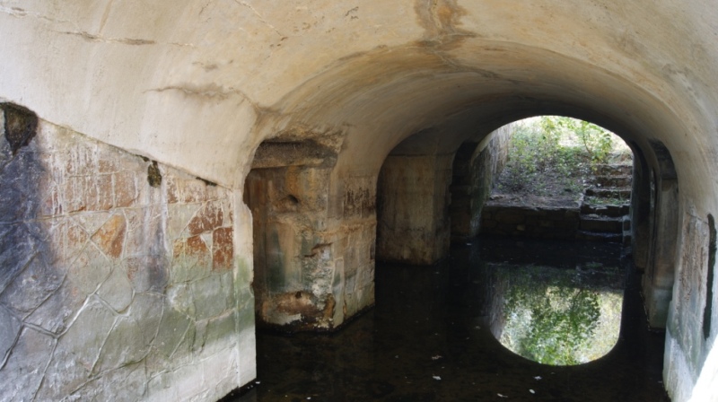

Все имеющиеся постройки имеют стандартную для сухопутного обвода Порт-Артура конструкцию, каменно-бутовые стены и бетонные своды. Но в отличие от других фортов и укреплений здесь толщина бетонных сводов достигала 100 и даже 110 см.
Двойной кофр форта высечен в скале,с лицевой стороны кофр имеет парапет, предназначенный по всей видимости для засыпки землей.
index.php?t=getfile&id=24633&private=0

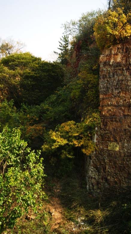

Ров имеет вертикальные стены в 6-8 метров, трудно представить каким способом нападающие могли бы преодолеть такой ров.
index.php?t=getfile&id=24634&private=0

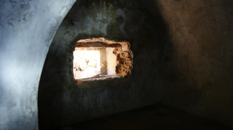

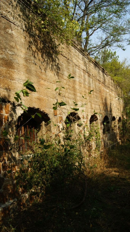

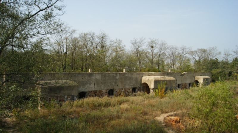

Кофр имеет в совокупности 11 амбразур, по 4 в двух крыльях и 3 в средней части. Входа в кофр не имелось, сообщение осуществлялось по потерне, что конечно повышало защитные свойства кофра. Уже позже для каких-то целей одна из амбразур была перестроена во вход в кофр.
index.php?t=getfile&id=24635&private=0
В целом оформление амбразур кофра напоминает амбразуры кофров на форту Суворова во Владивостоке.

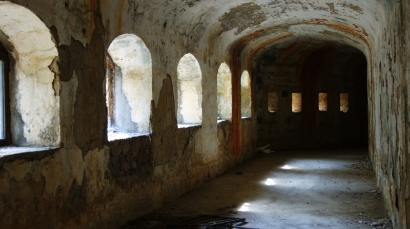

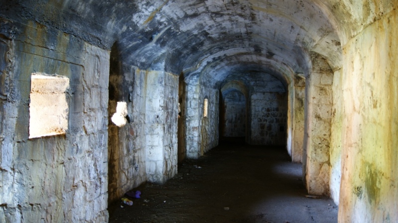

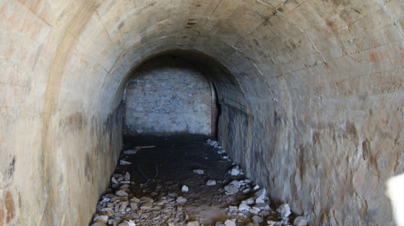

Отделения кофра очень красивы изнутри
index.php?t=getfile&id=24637&private=0
index.php?t=getfile&id=24638&private=0

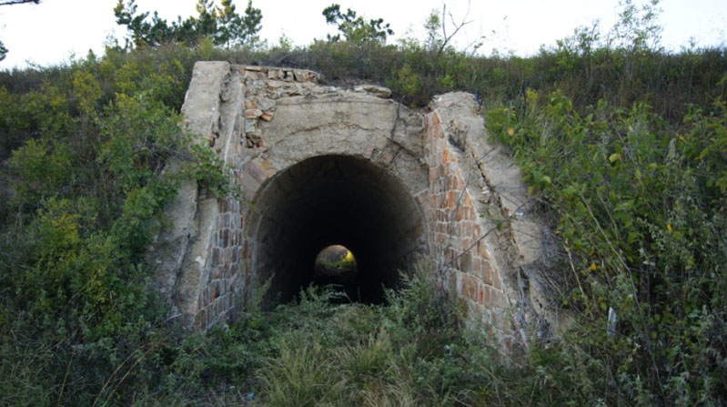

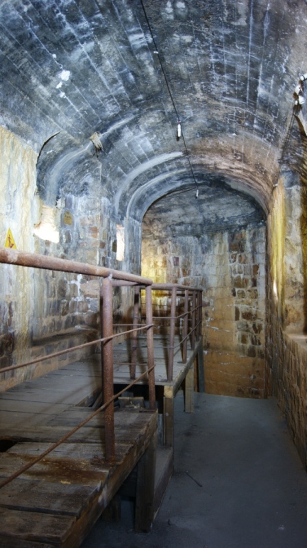

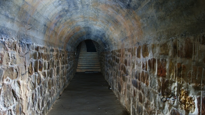

Между двух крыльев кофра проходит потерна в казарму, расположенную во внутреннем дворе форта.
Сама потерна состоит из горизонтальных участков потерн и 5 лестничных маршей и имеет ширину до 1,5 м.

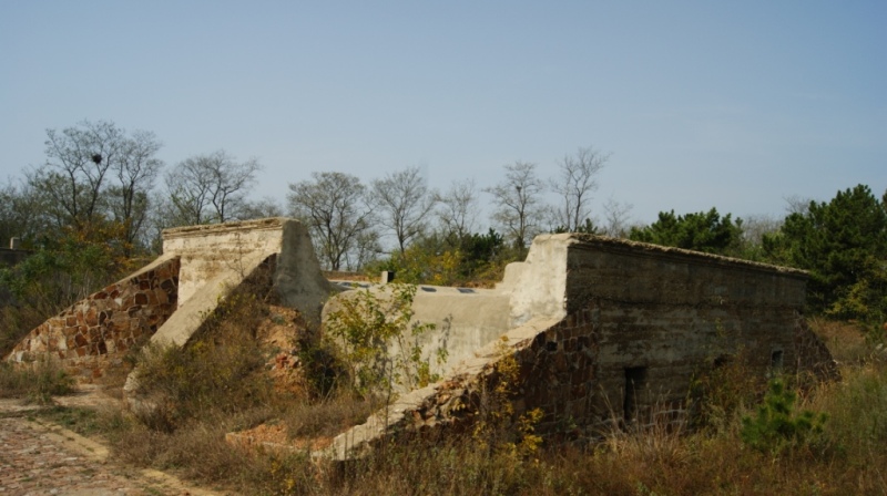

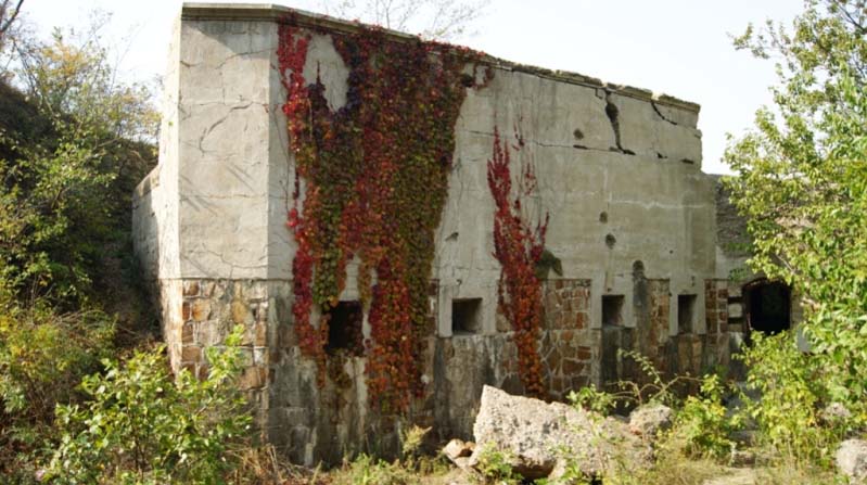

Одиночный кофр имеет коленчатый сквозник и 4 амбразуры
index.php?t=getfile&id=24641&private=0

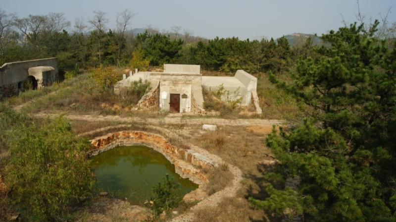

Третье убежище позади казармы во внутреннем дворе несколько больше, и по-видимому предназначалось также для орудий, прикрывающих правую часть горжевого рва и не так глубоко погружено в грунт.
index.php?t=getfile&id=24651&private=0
В этом убежище имелось три окна, выходящих в тыл
index.php?t=getfile&id=24652&private=0

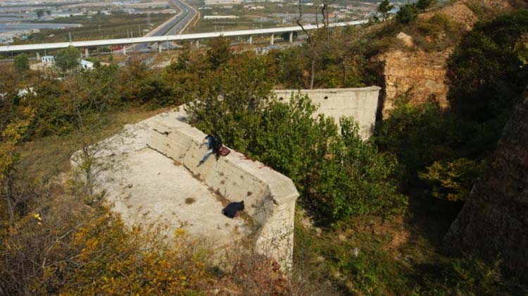

Вот этот открытый капонир в тылу укрепления, вероятно, играл роль промежуточного, а не горжевого. Confused
По всей видимости действительно предусматривалось использование открытого тыльного капонира как промежуточного, правда ход боевых действий показывает, что под артилерийским огнем противника это не всегда было возможно.

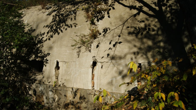

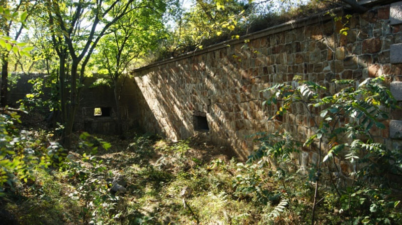

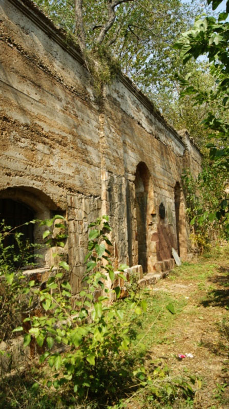

Горжевая казарма (вернее две их части, разделенные проходом внутрь форта) здесь облицована камнем, а окна-амбразуры даже гранитом, который сохранился. Черно-белые фотографии этой казармы имеются на странице 2 данной темы
index.php?t=getfile&id=24662&private=0
index.php?t=getfile&id=24663&private=0

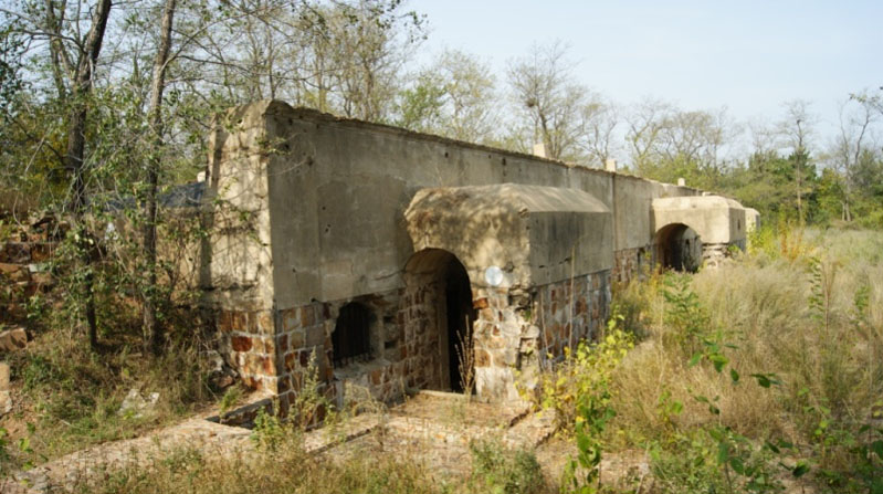

В таком же замечательном состоянии единственный двойной кофр, также облицованный камнем.
index.php?t=getfile&id=24665&private=0

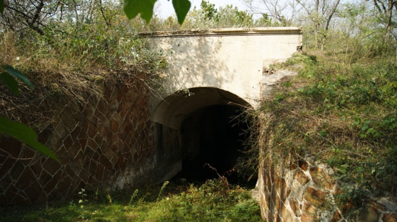

Сообщение с кофром осуществлялось по потерне, которая на участке рва превращалась в капонир, перекрывающий ров, такого же типа, как и на владивостокском Укреплении № 1.
index.php?t=getfile&id=24666&private=0

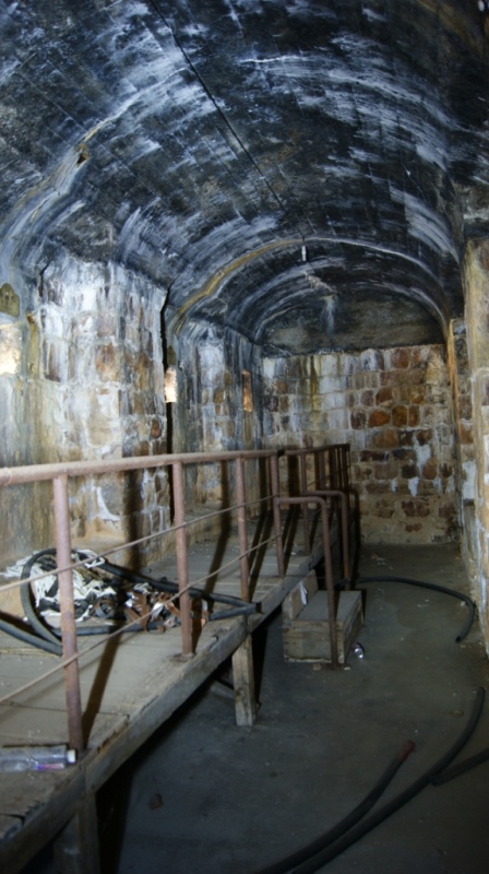

Внутренняя часть кофра также оштукатурена заново.
index.php?t=getfile&id=24670&private=0

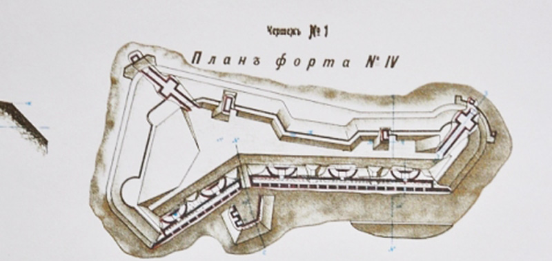

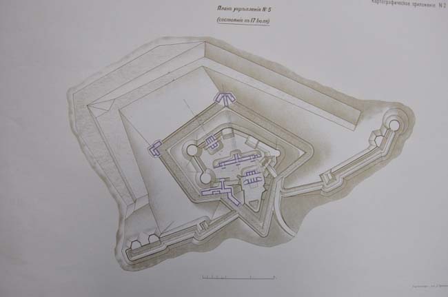

Как видно из схемы укрепления № 4, за казармой была расположена долговременная батарея на 8 орудий, в общем довольно типично для порт-артурских фортов, за тем исключением, что здесь батарея с большим количеством орудий чем обычно. Из двух частей казармы во внутреннюю часть форта ведут две потерны, прикрытые вполне нормальными траверсами с убежищами под ними. Но так как сам не видел, то придумывать как они выглядят не буду. В валу укрепления № 4 имеется два малых убежища, вероятно они такого же типа как на форту № 4, поэтому описание будет в следующей части.
В целом, типичное порт-артурское укрепление, долговременная батарея которого наверное была бы обречена на недолгое существование в случае серьезного обстрела со стороны японцев. Расположено оно как и предыдущее укрепление № 5 на невысокой пологой сопочке, которая к сожалению хорошо просматривается с впередилежащих господствующих высот, таких как г. Высокая.

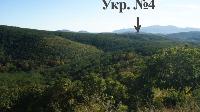

Вид на укрепление № 4 с форта № 4
index.php?t=getfile&id=24669&private=0

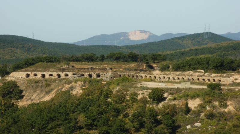

Форт № 4 наверное можно считать визитной карточкой Западного фронта Порт-Артура, потому что его видно с очень многих ракурсов, а его казарма часто фотографируется. Форт № 4 контролирует проход по долине р. Лунхэ к морю совместно с укреплением № 3, расположенным на противоположной стороне долины,а также прикрывает прорыв в Новый город через цепь довольно высоких холмов, расположенных западнее долины реки. В ходе боевых действий форт № 4 неоднократно оказывал поддержку огнем своих орудий укреплению № 3.
index.php?t=getfile&id=24671&private=0

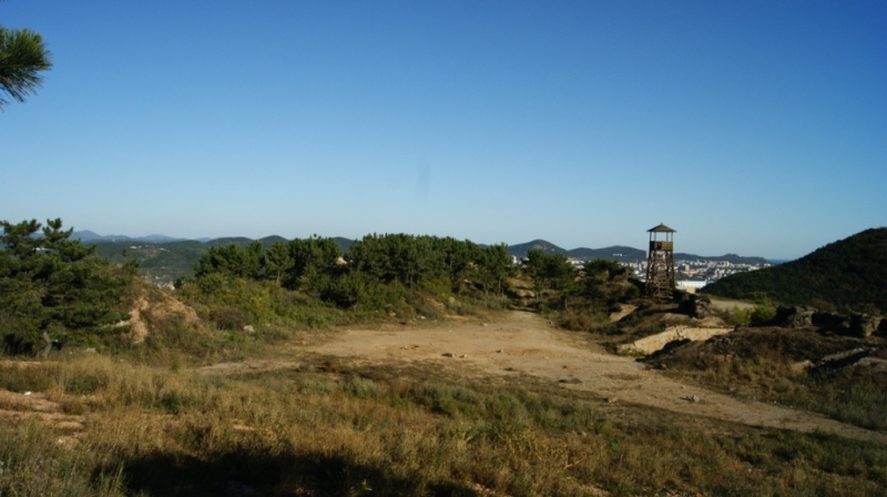

Форт № 4 расположен на самой вершине высокой сопки, особенности вершины которой отразились на его строении. Во-первых, у него практически нет рвов, только небольшие участки в двух исходящих углах форта, поэтому и горжевая казарма у него не выходит в ров, а расположена открыто.
index.php?t=getfile&id=24673&private=0

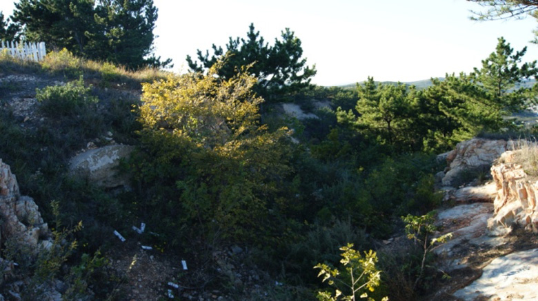

Имеющиеся два участка рвов, вероятно изначально были предназначены для строительства кофров, фланкирующих не рвы, а отвесные скаты сопки. Но еще в период строительства кофры, вероятно, были заменены открытыми капонирами.
index.php?t=getfile&id=24674&private=0

index.php?t=getfile&id=24676&private=0
Помимо этого, строение вершины определило сужение внутреннего двора в восточной части форта чуть ли не до 10 м, т.е. за бруствером места фактически нет. Укрытий здесь также мало, два маленьких убежища на 10-20 человек каждое, совершенно не заглубленных, а также две потерны, в которые возможны попадания снарядов со стороны противника, в средней части потерн правда имеются по два небольших убежища.
На фото одно из малых убежищ форта
index.php?t=getfile&id=24677&private=0
Вход в правую (восточную) потерну index.php?t=getfile&id=24678&private=0
и ее внутренний вид ближе к выходу
index.php?t=getfile&id=24679&private=0
Вход (и выход вдали) в левую (западную) потерну
index.php?t=getfile&id=24680&private=0
