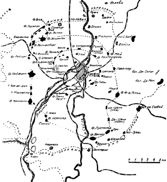

Наш человек знает о крепости Мец в основном благодаря пану Яковлеву, и его выдающемуся труду «Эволюция долговременной фортификации», переизданному у нас в середине 1990-х.
index.php?t=getfile&id=23436&private=0
Вот, например, весьма показательная оценка:
Из всех германских крепостей, совершенствовавшихся за десятилетие от начала русско-японской и до начала мировой войны (1904-1914 гг.), самой крупной по размерам и самой мощной по своим фортификационным постройкам и по вооружению, несомненно, являлась крепость Мец. На этом образце крепости наиболее ярко выявилась эволюция долговременной фортификации за указанный выше период времени.
Или вот еще, мое любимое место:
бывшая германская крепость Мец воплощала собой высшую ступень развития крепостей XX века: ни в одном другом государстве такой крепости не было.
Казалось бы, уж чему, чему, а крепости, удостоенной ТАКИХ оценок должно быть уделено ну очень много внимания…
Ан нет. В тени линии Мажино и Вердена Мец лишь слабенько маячит на горизонте. Вот вам и высшая ступень… Никакой справедливости ((( Поспешим же устранить это ненормальное положение хотя бы здесь, на Фортоведе.

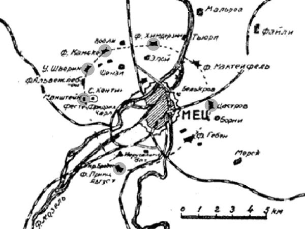

Re: МЕЦ [сообщение #48807 является ответом на сообщение #48804] пт, 11 апреля 2014 22:07 Переход к предыдущему сообщенияПереход к следующему сообщения

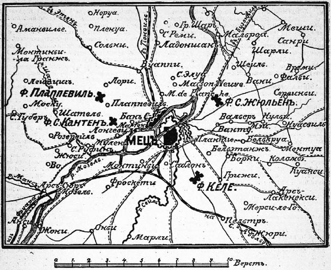

Французы начали строить в Меце форты в1867 г. Всего их строилось шесть и к началу франко-прусской войны 1870–1871 гг. они находились в разной степени достройки. Четыре форта (Diou, Plappeville, St. Julien, Queuleu) немцы затем достроили в соответствии с французскими проектами и переименовали (соответственно: Ostfort, Alvensleben, Manteuffel, Goeben).
Ниже схема французской крепости Мец, на которой показаны как раз только эти четыре форта, еще с французскими названиями. Только форт Diou назван именем «С. Кантен». Так называется гора, на которой он располагался, вероятно, это или второе наименование форта, или какая-то неточность; кстати; у Яковлева на схеме этот топоним также присутствует – «С. Кентин».

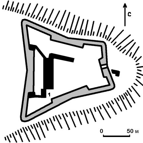

Форт Diou (у немцев Ostfort) обладает небольшими размерами, что скорей всего связано с теснотой места: естественный гребень достаточно узок и обладает крутыми склонами. При этом профили форта достаточно «рельефны». Ров довольно глубокий, но при этом очень узкий, например, напротив фасов бастионов его ширина составляет 7–8 метров. Как и в фортах первой половины XIX века, эскарпные стены выше контрэскарпных, правда, уже не так заметно.
index.php?t=getfile&id=23442&private=0

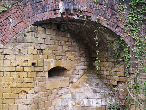

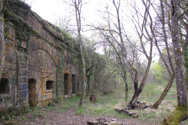

Удивительно, но факт: фланки бастионов не казематированные, т. е. рвы все так же по старинке фланкируются открыто расположенными орудиями. Исключение составляет западный бастионный фронт, как наиболее подверженный атаке. Здесь оба смежных фланка обладают-таки казематами.
Правый фланк юго-западного бастиона.
index.php?t=getfile&id=23443&private=0

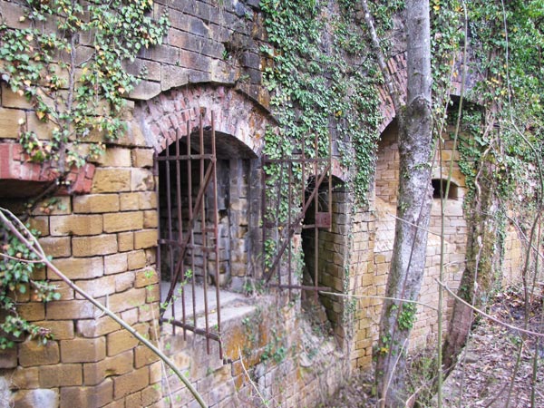

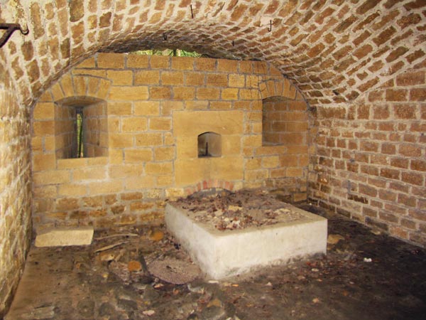

В каждом фланке имеется по два каземата. Вот один из них.
index.php?t=getfile&id=23444&private=0

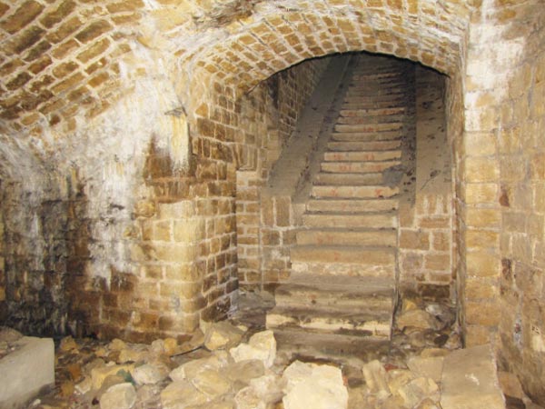

Здесь одна центральная амбразура для пушки, две крайние – для ружей. Сверху отверстие для вентиляции. Все это хорошо видно и на фасаде фланка.

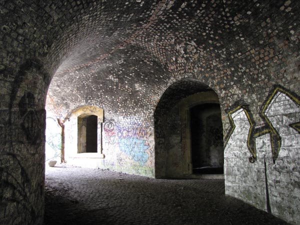

Потерна, ведущая из казематов фланка на уровень внутреннего дворика.
index.php?t=getfile&id=23445&private=0
Она же сверху.
index.php?t=getfile&id=23446&private=0

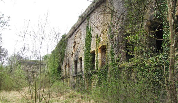

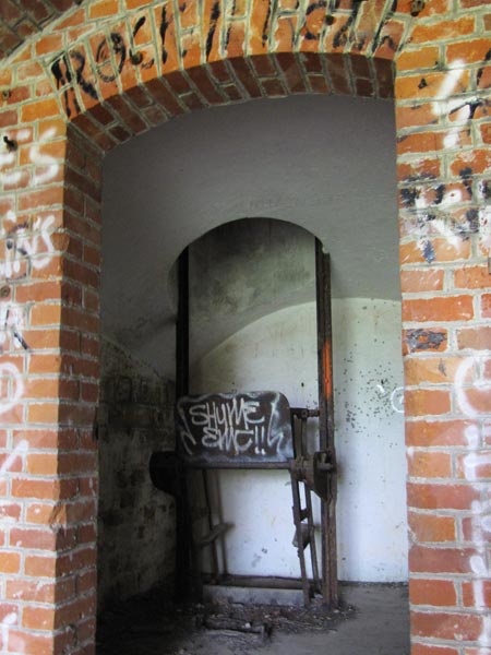

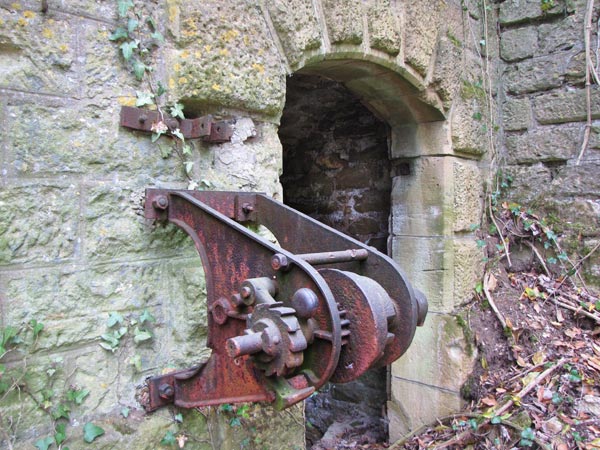

Re: МЕЦ [сообщение #48810 является ответом на сообщение #48809] пт, 11 апреля 2014 22:24 Переход к предыдущему сообщенияПереход к следующему сообщения

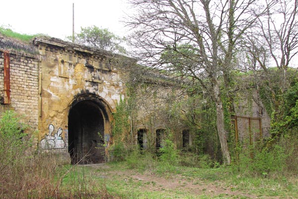

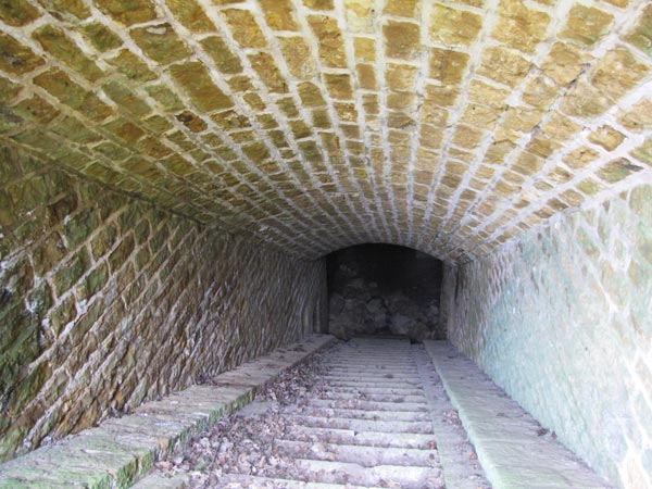

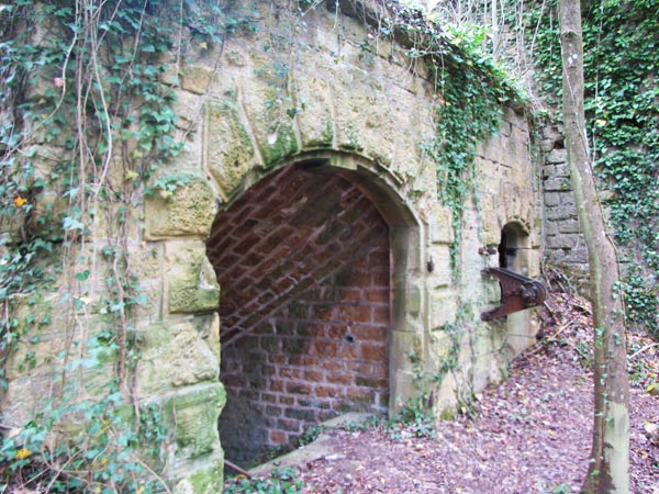

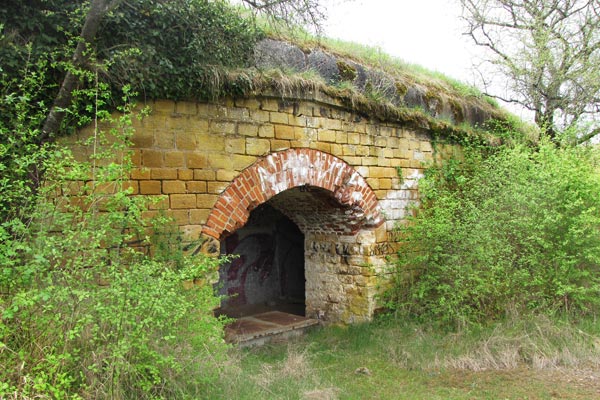

Общий вид постройки со входом в потерну. Слева вход, справа окно для подачи боезапаса для открыто располагаемых орудий левого фланка бастиона (площадка слева за кадром). То есть у этого бастиона один фланк казематированный, другой нет.
index.php?t=getfile&id=23447&private=0
Сам погреб располагался внизу и боезапас подавался с помощью подъемников. Наверняка в эти помещения можно попасть, но я этого делать не стал для экономии времени.
Механизм подачи.
index.php?t=getfile&id=23448&private=0
Главное сооружение форта – большая двухэтажная казарма под напольным валом (единственный объект форта, видимый в Гугле). Состояние ее заброшенное, а местами имеются даже серьезные разрушения. Фасады выглядят настолько безобразно, что не вижу смысла их тут показывать. Помещения казармы весьма просторные, ниже на фото одно из них.
index.php?t=getfile&id=23449&private=0
В целом форт совершенно свободен, хотя вход на его территорию и закрыт на замок. Зато у него благодаря обвалам имеются два спуска с контрэскарпа в ров (с северной стороны) и один подъем на эскарп (с южной). Еще форт до такой степени зарос лесом, что в Гугле практически не читается. Конечно, на форт можно было потратить больше времени, но я спешил далее. В конце концов, Мец славен отнюдь не архаичными французскими фортами.

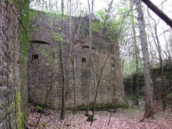

Re: МЕЦ [сообщение #48811 является ответом на сообщение #48810] пт, 11 апреля 2014 22:32 Переход к предыдущему сообщенияПереход к следующему сообщения
Немецкие форты 1870-х гг.
В 1870-е гг. немцы построили в крепости Мец шесть новых фортов: Manstein, Schwerin, Kameke, Hindersin, Zastrow и Württemberg (или Prince August, на месте непостроенного французского форта St. Privat). Как видно из схемы, благодаря этому строительству Мец превратился в нормальную фортовую крепость, типичную для тех времен. Наиболее часто форты располагались на западном и северо-западном участке обвода, наиболее подверженном атаке.
index.php?t=getfile&id=23450&private=0

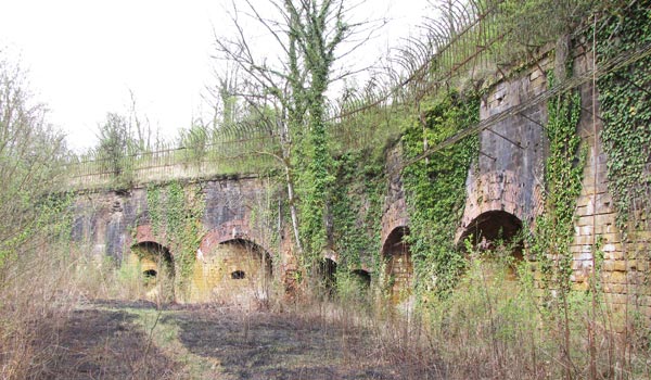

Проезд внутрь форта представляет собой короткую галерею, на выходе поворачивающую влево, что бы вход под выстрелы с фронта не подставлять.
index.php?t=getfile&id=23453&private=0
Основу напольной части форта составляет протяженная двухуровневая постройка, напоминающая своим объемным решением наши форты «Обручев» и «Тотлебен»: нижний уровень состоит из сплошной нарезки светлых помещений, верхний – казематированные траверсы. К сожалению, пространство перед фасадом так заросло, что общий вид не сделать.
index.php?t=getfile&id=23454&private=0

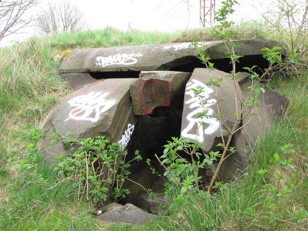

Верхний уровень – боевой. Изначально форт был артиллерийским, так что здесь был валганг и ряд орудийных двориков, разделенных казематированными траверсами. Казематы траверсов соединяются с нижним уровнем посредством лестниц.
Три казематированных траверса обладают броневыми наблюдательными постами.
Вот один из них, расположенный по центру форта.
index.php?t=getfile&id=23455&private=0
С фронта этот траверс имеет вот такое броневое закрытие.
index.php?t=getfile&id=23456&private=0
К сожалению, броня подорвана. Но по внутренним деталям конструкция похожа на произведения Грюзона. Сверху была смотровая щель, а вот, что было под ней – непонятно… (((

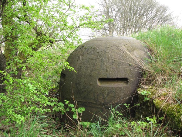

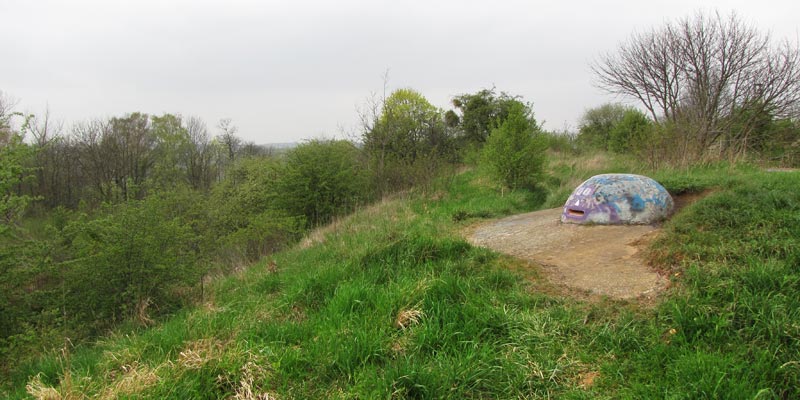

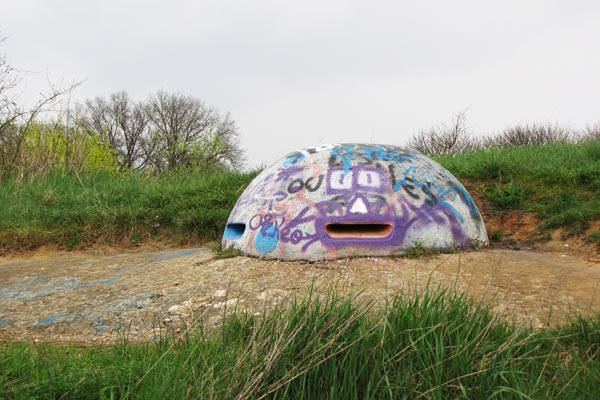

В окончаниях напольных фасов располагаются еще по одному броневому НП, на этот раз гораздо более простой и понятной конструкции – цельнолитой броневой колпак.
Левый колпак.
index.php?t=getfile&id=23457&private=0
index.php?t=getfile&id=23458&private=0
Изрядно изрисован, конечно, но зато броневой.
А ниже устройство для попадания в этот колпак – специальный подъемный механизм. Комфорт, однако…
index.php?t=getfile&id=23459&private=0
И правый аналогичный колпак.
index.php?t=getfile&id=23460&private=0
Броневые колпаки вмурованы в бетонные своды, следовательно, появились на форту в процессе его модернизации. Центральное броневое закрытие и южный броневой колпак отчетливо видны в Гугле.

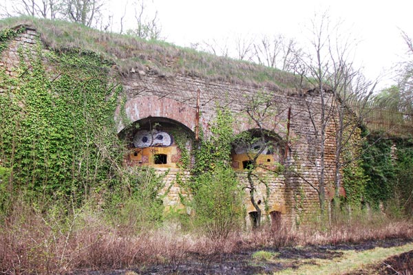

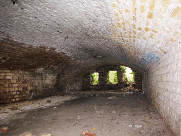

Рвы форта обладают кирпичными эскарпными и контрэскарпными стенами. Все три кофра также кирпичные, что несколько ломает расхожее мнение о том, что кофры – элемент долговременной фортификации бетонного периода. В этой связи очень интересно, когда их построили, но каких-либо дат на фасадах не заметил. К сожалению, фасады всех трех сооружений очень заросшие. Интересная особенность: двойной кофр одноэтажный, а одиночные – двухэтажные, причем оба этажа у них боевые.
Одноэтажный двойной кофр.
index.php?t=getfile&id=23461&private=0
Планировка у кофров уступная. Только сверху эти уступы объединены единой плоскостью фасада, так что амбразуры располагаются в нишах.
index.php?t=getfile&id=23462&private=0

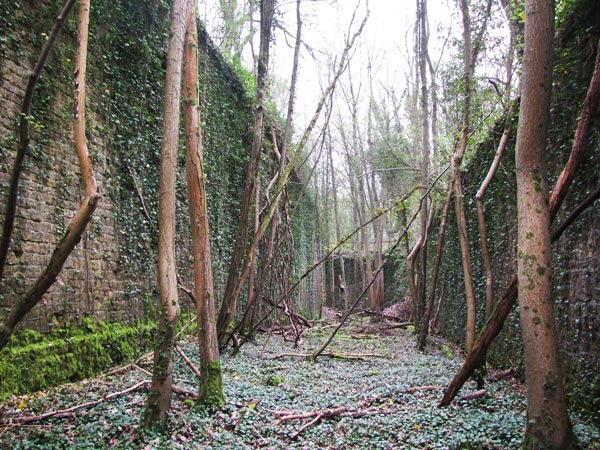

Re: МЕЦ [сообщение #48816 является ответом на сообщение #48815] пт, 11 апреля 2014 22:56 Переход к предыдущему сообщенияПереход к предыдущему сообщения
У одиночных кофров основным боевым этажом являлся второй, орудийный. Рядом с каждой орудийной амбразурой располагается еще одна – наблюдательная. Нижние этажи кофров предназначались исключительно для ружейной обороны, для чего здесь имелось по шесть амбразур (по три в каждом каземате). Ниже фото левого одиночного кофра, наименее заросшего, надо сказать.
index.php?t=getfile&id=23464&private=0
С сообщением с кофрами, я к стыду своему вполне не разобрался.

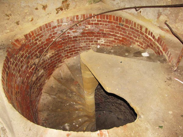

В центральной части форта из постройки под напольным валом вниз ведет круглая в плане шахта с винтовой лестницей.
index.php?t=getfile&id=23465&private=0
Далее под дном рва идет потерна к двойному кофру. Двойной кофр сообщается с правым одиночным посредством контрэскарпной галереи, по которой я протопал. А вот такой же галереи к левому кофру я чего-то не заметил. Наверное плохо искал, а теперь возвращаться далеко… ((( Но наверное я ее таки пропустил, так как самостоятельной потерны левый одиночный кофр точно не имеет.
Отличие одиночных кофров от двойного объясняется, вероятно, следующим. Двойной кофр фланкировал только относительно короткие напольные рвы форта. Боковые же рвы форта не ограничивались горжей, а были продлены в тыл для защиты центральной части строящейся в тоже время фесте «Фридрих Карл». То есть одиночные кофры фланкировали рвы гораздо более протяженные и, видимо, для более надежного их обстрела орудийные казематы и приподняли.
