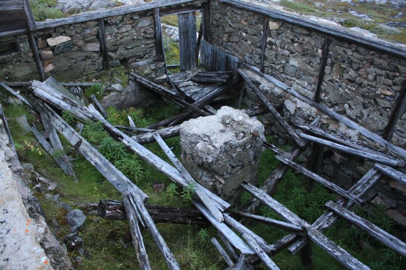

Рядом с КП 180 мм башенной батареи на Поное есть такое сооружение:
index.php?t=getfile&id=20863&private=0
Что это могло быть? Больше нигде такого не припомню

Раз про дворик пока никто ничего сказать не может, задам еще вопрос Smile

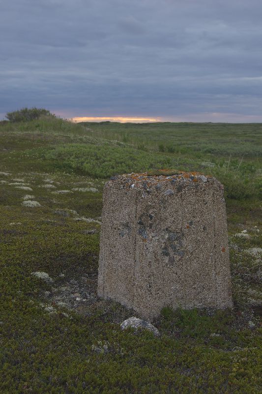

Что за бетонный столбик, находящийся чуть в тылу от орудийных блоков 130 мм батареи на Моржовце?
index.php?t=getfile&id=20896&private=0
Я подумал про геодезический репер, но зачем он там...

Dimitriy-PSK
Сообщений: 252
я бы сказал что это просто репер геодезический, вот и все) по фото не вижу но он должен еще стоять либо на круглом либо на квадратном холмике или быть просто окопан, на фото особо просто не видно окружающей его поверхности.
Холмика особого не припомню, рва тоже.
Это вполне обычная ситуация, что где-то черти где на далеком острове геодезисты бетонные столбы воздвигают? Попроще не? Smile
Возможно конечно, что все из-за рядом расположенной батареи - типа раз туда все-равно стопицот кубометров бетона надо, то еще полкуба на репер не жалко.
Честно говоря, не хочется ломать глаза на столь жестко "зажатой" фотографии Smile

Dimitriy-PSK
Сообщений: 252
при всем уважение ПаВлиН но репер это мечта артиллериста.....и я да же теряюсь как описать столь очевидную надобность для батареи как репер....
плюс можно вдаться в подробности что все равно где там в тундре или у нас тут реперы установлены везде и в обязательном порядке.
Если только в этом дело - разожму конечно Smile
http://www.deadpixels.ru/temp/_DSC1458.jpg
Dimitriy-PSK
Это все так. Но что-то я больше не припомню таких вот бетонных столбиков на огневых позициях батарей. Оттого и сомнения

Действительно похоже на репер. Наверху столбика не было марки или следов от неё? Там где мох проглядывается?
Вот примеры:
отсюда - Лунные пейзажи или виды Норильска с горы Барьерная -
http://img-fotki.yandex.ru/get/4910/nordroden.10/0_62d6a_ad8 9a455_XXL.jpg
и с портала геодезистов: Российские геодезические репера и марки -
http://storage5.static.itmages.ru/i/11/0724/h_1311521347_f20 14f64b4.jpeg
http://s58.radikal.ru/i159/1008/53/466e1d29a4dd.jpg
А что бетонный - так положено ему таким быть, он должен на местности надежно быть закреплен.

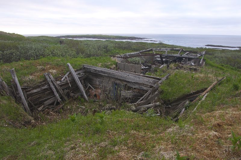

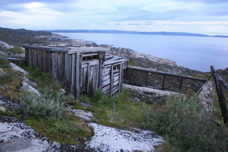

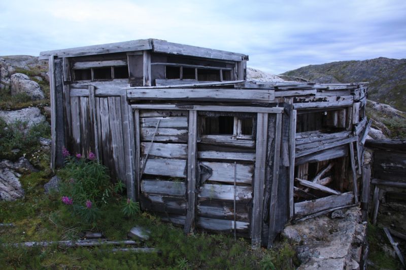

Что касается "разжатого" снимка (спасибо за него!) - то мне он чем-то напоминает известное сооружение (пардон за цвета - не корректировал):
index.php?t=getfile&id=20914&private=0
index.php?t=getfile&id=20916&private=0
index.php?t=getfile&id=20915&private=0
Имхо - это дальномерный дворик.

Dimitriy-PSK писал(а) чт, 14 марта 2013 20:47
Стесняюсь спросить, а в чем надобность? Пушки-то и так привязаны.

Спасибо, про дворик интересная версия.
Предположим: в дворике открыто поставили дальномер (сверху - легкая крыша от атмосферных осадков), а за ним соорудили бревенчатое сооружение с амбразурами для наблюдения.
Сомнение: совсем рядом КП с колпаками наблюдения и вращающимися дальномерными рубками. Зачем городить что-то еще..
