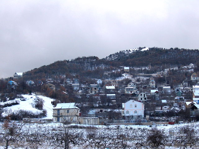

Высота 361,2 с севера, со стороны Благодатного. Левый из пригорков, что возвышается над дачами - это как раз и есть левый люнет Балаклавской группы. Если присмотреться, там виден участок с бетонным стрелковым бруствером и кусок подпорной стенки у так и непостроенной казармы.

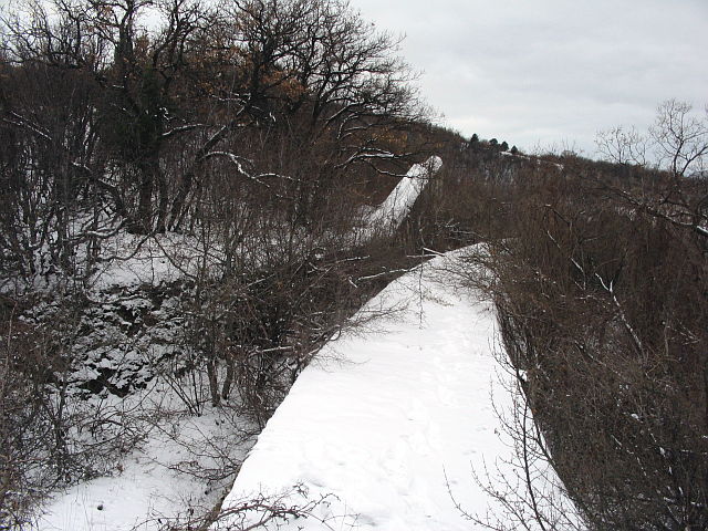

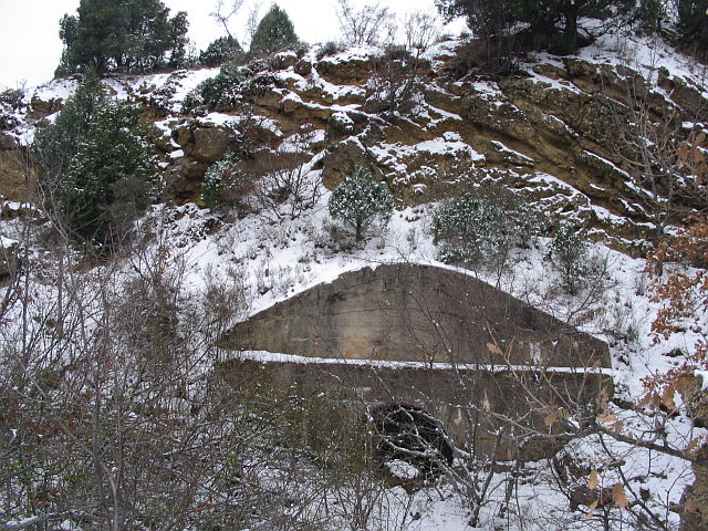

Котлован под казарму и потерна, которая должна была соединять казарму со стрелковым окопом в напольной части люнета.
index.php?t=getfile&id=513&private=0

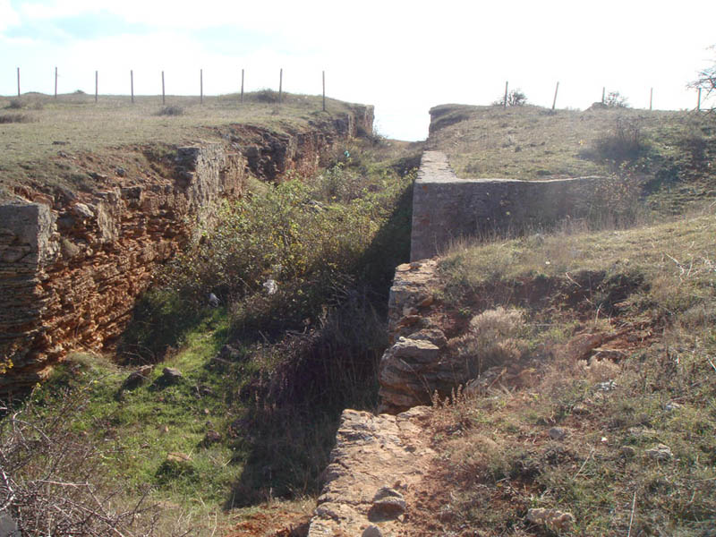

Участок бетонного бруствера - это, получается, левый фланк люнета. На заднем плане видна подпорная стенка.
index.php?t=getfile&id=514&private=0

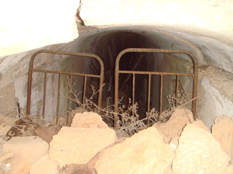

Выход из потерны в напольной части люнета.

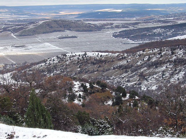

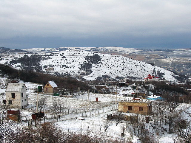

Вид на впереди лежащую местность. Как легко заметить, высоты имеют значительное командование над люнетом, но конфигурация высоты 361,2 такова, что укрепление на этом выступе необходимо: с одной стороны оно прикрывает весь левый фланг группы, вытянутой с севера на юг, с другой - являет собой естественный капонир, откуда можно фланкировать восточные скаты высоты.
index.php?t=getfile&id=517&private=0

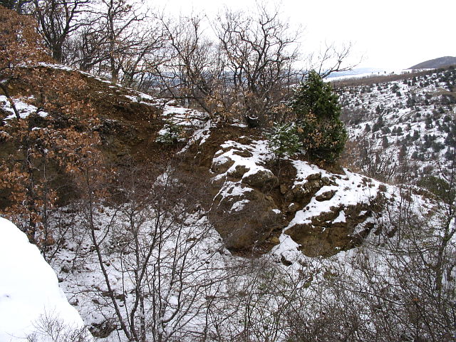

Вид на левый люнет сверху, со склонов высоты 361,2.

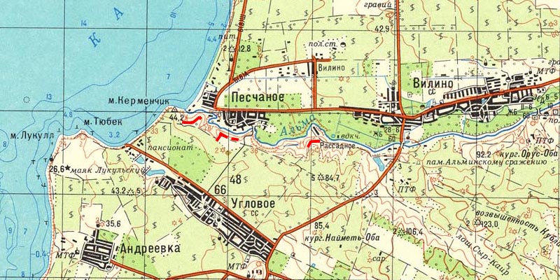

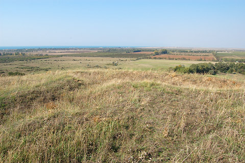

index.php?t=getfile&id=2092&private=0
Фрагмент километровки с обнаруженными окопами. Сторона квадрата - 2 км.
index.php?t=getfile&id=2093&private=0

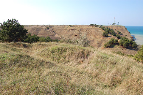

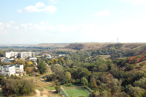

Общий вид местности. Левый берег Альмы - возвышенность с довольно крутыми склонами к реке и отвесным обрывом к морю. Постройки на дальнем плане - это погранзастава на мысе Керменчик, на переднем плане - остатки окопов.
index.php?t=getfile&id=2094&private=0

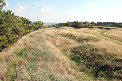

Фрагмент окопов с траверсом поближе к заставе. Окопы отрыты у самого гребня, по начертанию их изломы повторяют контур возвышенности. Прямые участки могут достигать до 30 м в длину. Расположение у самого склона на сохранности сказалась весьма печально: в советские времена по склону насаживали сосны и часть окопов оказалась запахана, а немного восточнее развился здоровенный оползень, и часть возвышенности, где может что-то и оставалась, просто ушла вниз...
index.php?t=getfile&id=2095&private=0
Общий вид в восточном направлении.
