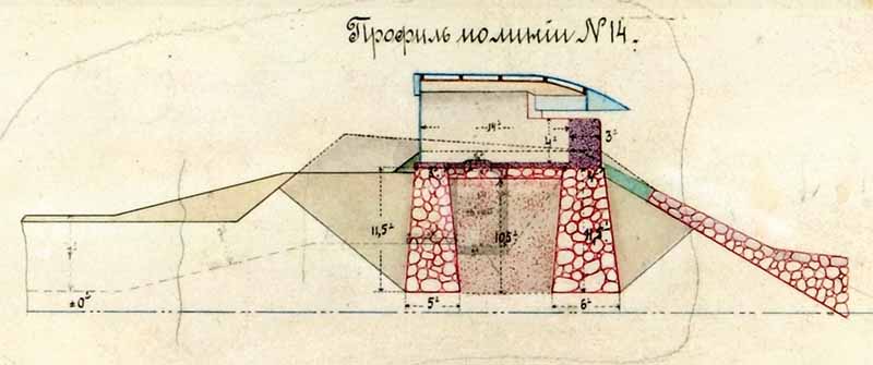

Ну, не знаю как там на фортах (и на каких именно), но округлые спереди кронштадтские павильоны имели вот такой выступ козырька:
index.php?t=getfile&id=13375&private=0
Отчетный чертеж по батарее северной № 1 (Фортовед № 4).
Как видно, выступ весьма немаленький.

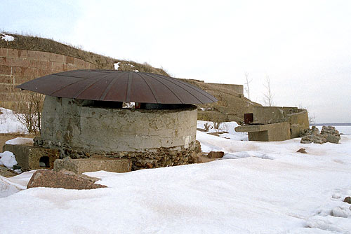

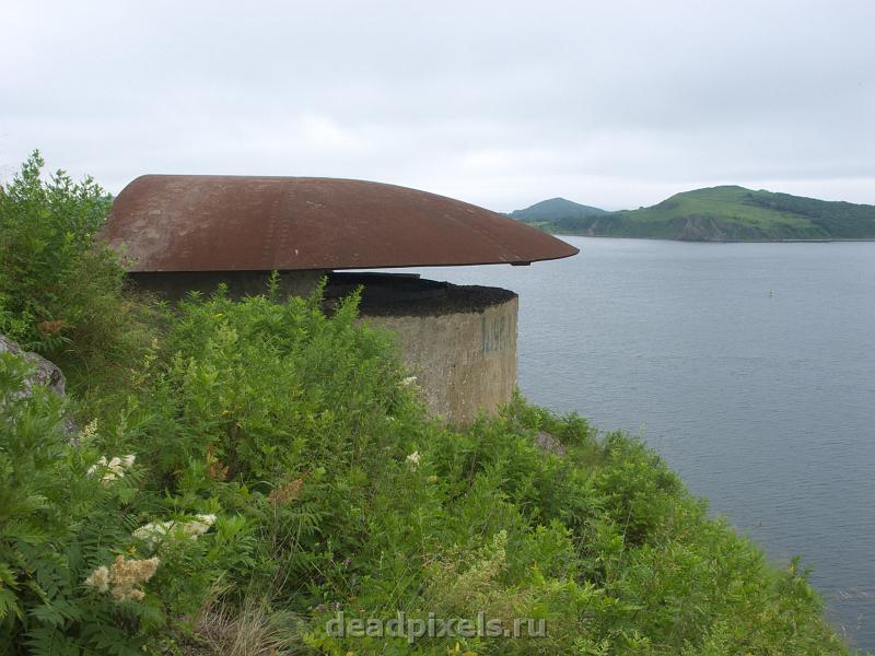

Пока такие фото (автор Павел Сапунов):
Павильон во Владивостокской крепости. Условно скажем - 1-го образца. Почти половина броневой крыши "висит в воздухе".
index.php?t=getfile&id=13378&private=0

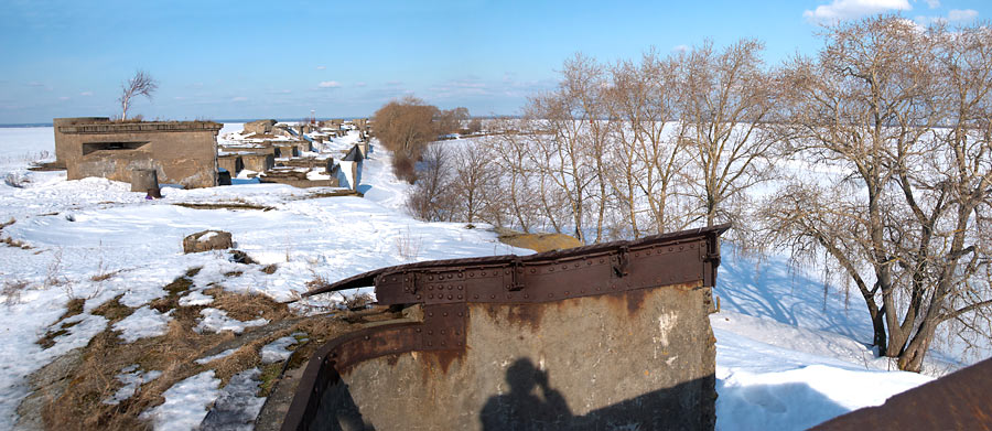

Павильон на правом фланге форта Северный №1. И хотя крыша срезана, кромка оставшейся части показывает как незначительно она выступала за фронтальную бетонную стену павильона. Но амбразура ещё значительного размера. Этот павильон можно условно назвать - 2-го образца.
index.php?t=getfile&id=13379&private=0

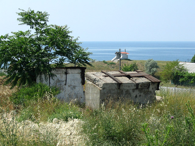

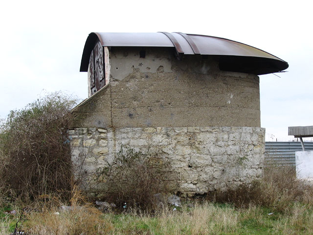

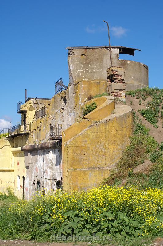

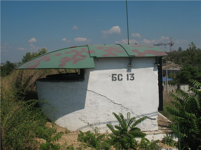

И ещё два павильона, опять же условно говоря, - 1-го образца
Насколько помню фото севастопольского павильона предоставленно ava, а кронштадтского, если не ошибаюсь, - Алексей Госс.
index.php?t=getfile&id=13380&private=0
index.php?t=getfile&id=13381&private=0

Re: Керченская крепость [сообщение #32204 является ответом на сообщение #32189] вт, 06 сентября 2011 18:55 Переход к предыдущему сообщенияПереход к следующему сообщения
Ещё павильон с Владкрепости.
http://kfss.ru/images/stories/obj/310/ba310_4.JPG
Ну и широкий же он
http://kfss.ru/images/stories/obj/310/ba310_41.jpg

Tkachenko писал(а) вт, 06 сентября 2011 04:51
Насколько помню фото севастопольского павильона предоставлено ava
Это не моё фото. И это фото павильона на правом фланге батареи №10 в Севастополе. Предназначен он был для вертикально-базного дальномера системы Прищепенко, аналогичные конструкции на других батареях имеют ширину помещения всего около 2 м (на 7-й батарее намерял 1,97), то есть вдвое меньше, чем у павильона на том же фото А. Госса с "Милютина".

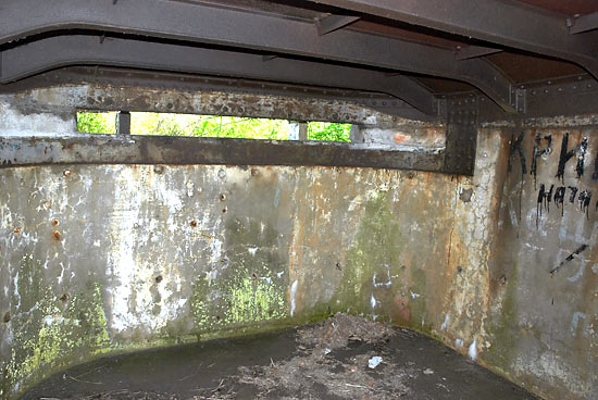

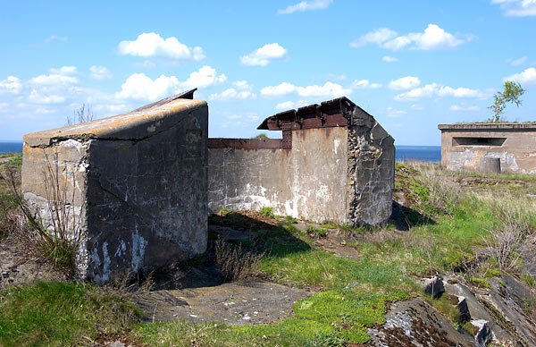

Итак, фото дальномерных павильонов форта "Тотлебен", где хорошо видны отличия именно в конструкции. Хорошо видно усиление конструкции крепления броневой крыши дополнительными накладками за ними имеется тавровая балка. Амбразура заужена в сравнении с павильонами раннего типа (на фото павильона с сохранившейся кровлей хорошо видна закладка бетоном амбразуры слева и справа. Это было сделано при переделке павильона в пункт наблюдения в 1925 году). На других фотографиях видно, что кромка свеса крыши практически не выступает за бетонный массив павильона (причина этого пояснялась выше). К сожалению не сохранились задние стены павильонов стальной конструкции и одна сохранившаяся находится ныне на реставрации в жилых казематах вахты форта.
index.php?t=getfile&id=13383&private=0
index.php?t=getfile&id=13384&private=0
index.php?t=getfile&id=13385&private=0

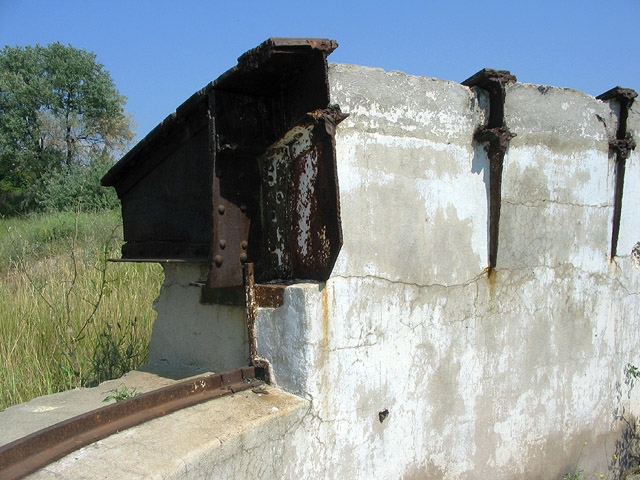

index.php?t=getfile&id=13388&private=0
Броневая крыша опирается на четыре балки (в объектив влезло только три) с дополнительным креплением - кницы на угольниках, - в целом усиливающим всю конструкцию.

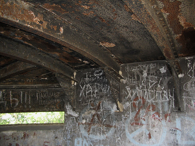

Неподалёку есть ещё один павильон, 1896-1898 годов постройки. Там поработали металлисты, но кое-что видно. В частности, на сколько несущие балки заделаны в бетон.
index.php?t=getfile&id=13389&private=0
index.php?t=getfile&id=13390&private=0
