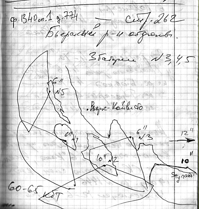

Re: Тыловая позиция Финского залива [сообщение #18530 является ответом на сообщение #8517] пн, 19 апреля 2010 21:10 Переход к предыдущему сообщенияПереход к следующему сообщения
На последней нашей встрече в архиве я как раз просматривал дело 1916г по этой теме.Красивые схемы, цветные. Кому нужно, думаю поймут.
index.php?t=getfile&id=7568&private=0
  • Вложение: Бьорк.jpg
    (Размер: 148.00KB, Загружено 1962 раза)
