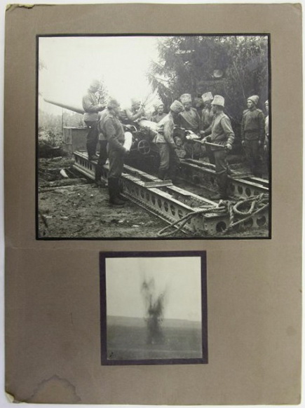

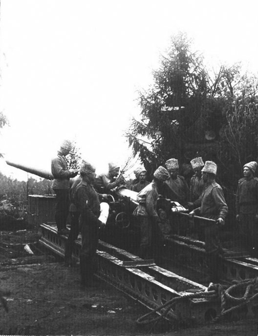

Сообщений: 7330
miall писал(а) вс, 28 января 2018 06:53
4919774 "Установка тяжелого артиллерийского орудия на позиции русских войск" 1914-1917
index.php?t=getfile&id=30594&private=0
Это фото - из фондов "Государственного центрального музея современной истории России".
На то же Госкаталоге коллаж с тем же фото из фондов Артиллерийского музея (ВИМАИВиВС) подписан как [i]"Фотомонтаж (из 2-х фотографий), отражающий деятельность 3 легкого мортирного дивизиона: «Отдельная батарея 120 м. (Виккерса)» (№ 6) и «Разрыв гаубицы» (снимок телеобъектив; № 7)". Указан автор фото - Мартынов А., датировка ну очень широкая - 1914-1916 гг
index.php?t=getfile&id=34402&private=0
Еще одно фото на Госкаталоге - из "Государственного исторического музея". Подписано "Орудие виккерс", датировано июль 1916 года. На фото указано даже местоположение - "Виккерс у 75 версты"...--
index.php?t=getfile&id=34403&private=0
Re: 120/50 Виккерс СА и МА [сообщение #62519 является ответом на сообщение #51985] вс, 04 декабря 2022 19:13 Переход к предыдущему сообщенияПереход к следующему сообщения
Salamat
Сообщений: 751
Зарегистрирован: августа 2017
Прекрасные фотографии! Возможно я встречал в паре книг короткие описание, что это за штука была железная.
Там упоминалась некая платформа с пушкой и с колесными осями (последние убирались по прибытии платформы на место стрельбы).
Изготовил ее вроде как Обуховский завод под нужды Первой Мировой, она использовалась наравне с деревянными классическими срубами,
которые вкапывали в землю.
Спереди на платформе был ящик, куда помещались 2 тонны грунта в качестве балласта от "подпрыгивания". И вот на фото ящик такой есть.
