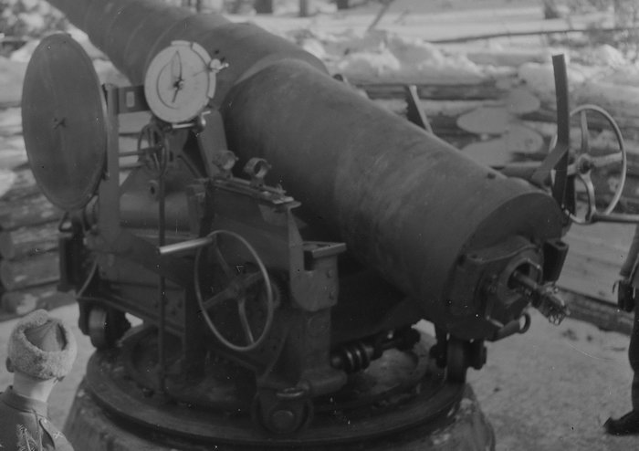

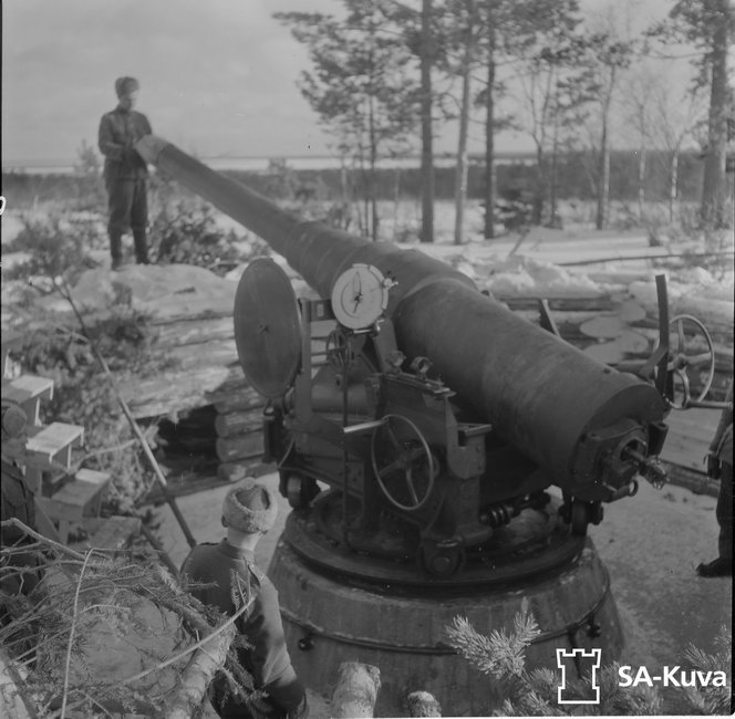

147490 "Laat.RPr,Kaarnajoki 2:n patteri. 152/35 MK asemassa. Laatokan länsirannikko 1944.03.12"
index.php?t=getfile&id=21185&private=0
фрагмент фото крупнее:
index.php?t=getfile&id=21186&private=0

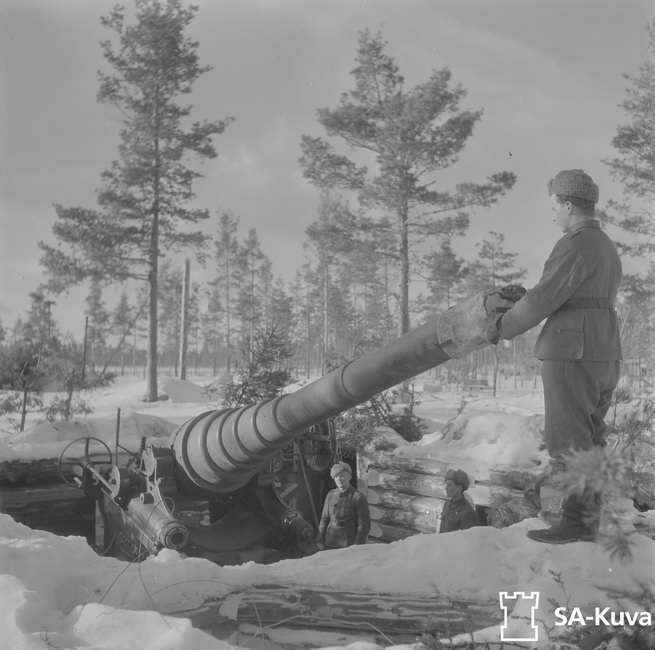

147491 (подпись та же самая)
index.php?t=getfile&id=21187&private=0
