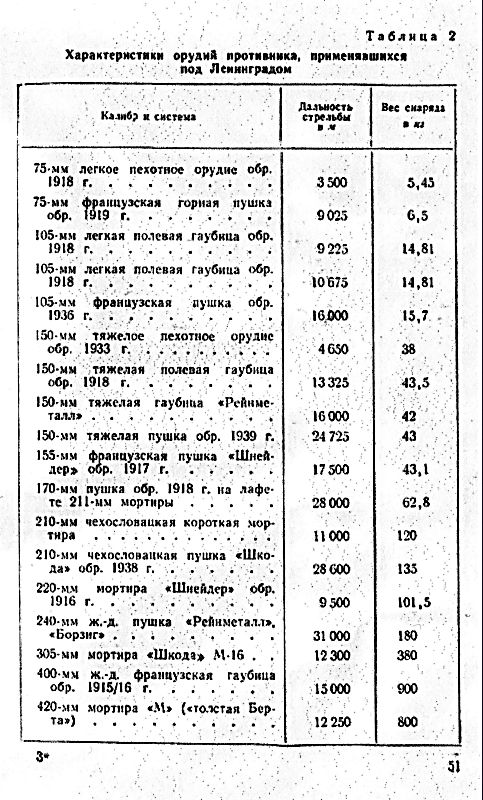

В книге Ю.Г.Перечнева " Советская береговая артиллерия " достаточно много внимания уделяптся контрбатарейной борьбе под Ленинградом , но ни в ней ни в подобных ей книгах Советского периода не встречается информация о калибре 520 мм. у артиллерии противника. Если бы таковая была захвачена или присутствовала под городом , то наши военные и историки обязательно об этом сообщили бы , как об очередном факте желания стереть Ленинград с лица земли. Я увлекаюся тяжёлой артиллерией без малого 30 лет , но ни разу не встречал информации об этом.

Если речь идет об этом - написано 400мм весом 900кг. Спасибо.

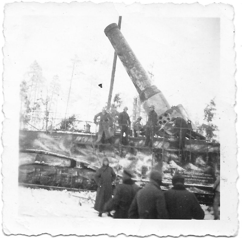

"La pièce fut utilisée par les Allemands lors du siège de Léningrad sans plus de succès que les Français en 1918 car le 05 janvier 1942 l'explosion prématurée d'un obus pulvérisa la dernière pièce de 520"
Вот еще фото из той же серии:
index.php?t=getfile&id=6193&private=0
Пример из нашей киевской действительности. Есть немецкие фото с 305-мм чешской мортирой с подписью "Васильков", т.е. это недалекие окрестности Киева. Нигде не упоминается (в советской печати) об использовании таких орудий при борьбе за Киев в 41 г. - а фото с подписью есть. Может они вели огонь недолго и их обстрел поэтому не был замечен именно как применение 305-мм снарядов, кто теперь знает.

Воспользовался электронным переводчиком. Он перевел загадочную французскую надпись следующим образом:
"Деталь была использована немцами в течение места Léningrad без большего успеха чем французами в 1918, так как 05 января 1942 преждевременный взрыв снаряда разбрызнул последнюю деталь 520"
В причесанном виде это, видимо, читается так: "Изделие (типичное обозначение орудий у французов) было использовано в районе города Ленинград, но с меньшим успехом, чем французами в 1918 г., так как 5 января 1942 г. преждевременный взрыв снаряда разрушил последнее орудие (изделие)520"

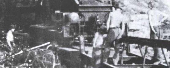

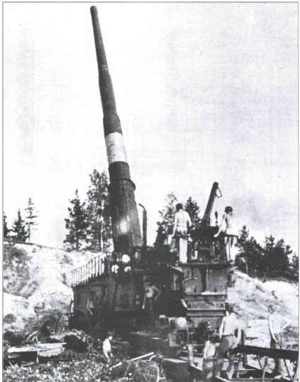

В книге "Германские железнодорожные орудия" (N 86 в серии "Военные машины" Кировского общества Любителей военной техники и моделизма) на стр. 36 приведена фотография немецкой ЖДАУ под Ленинградом:
index.php?t=getfile&id=6196&private=0
index.php?t=getfile&id=6197&private=0
Однако обнаженные торсы всех артиллеристов заставляют усомниться как минимум в датировке снимка - в начале октября у нас не жарко; ну один или два человека еще могли бы рискнуть освежиться на последнем солнышке, но чтоб все...

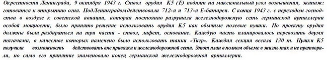

Вот мнение главного контр-батарейщика Н.Н.Жданова из его книги "Огневой щит Ленинграда", кстати, бывшего командира "12-го Гвардейского..." Спасибо.

Если французы не ошибаются с датой гибели орудия - 5 января 42 г., то кроме, как под Ленинградом немцы с ней нигде не должны были успеть сфотографироваться (может только на учебных занятиях, но почему-то не похоже на то). А т.к. жизнь гаубицы под Ленинградом оказалась очень короткой, то ее могли и не заметить.
