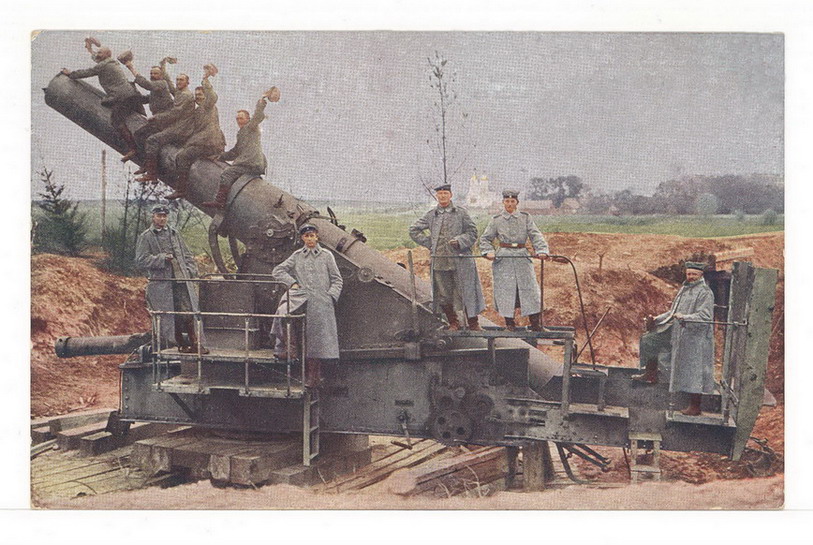

Поддержим начинание по Гродненской крепости (даже в цвете)!
Наверное, и по Новогеоргиевской крепости нужно создать отдельную ветку.
Фото взято в Сети, но к сожалению, не помню где...
Сайт или аукцион точно не русскоязычный Razz
index.php?t=getfile&id=16506&private=0
Re: Гродненская крепость [сообщение #36054 является ответом на сообщение #36052] ср, 28 марта 2012 01:07 Переход к предыдущему сообщенияПереход к следующему сообщения
В цвете такого ещё не видел - открытка по мотивам хорошо раскрашенной ч/б фотографии. Хотел ссылку дать на галерею, где были фото этого орудия, да что-то http://old.grodno.net/ неживой.
Доп.
Картинка появлялась уже на форуме в ветке по 10-дюймовке: miall обнаружил это фото на е-бэе...
[Обновления: ср, 28 марта 2012 01:25]
