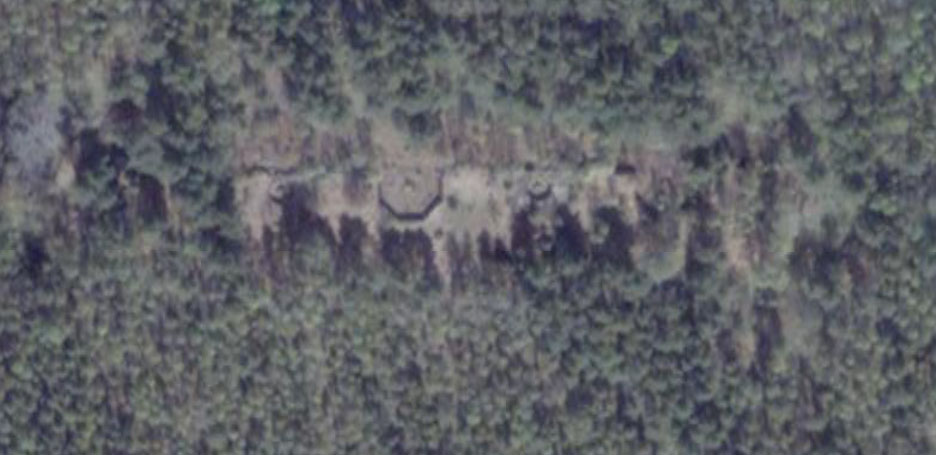

Хорошо видна она и на Гугле - виден "родной" дворик 10 дм. орудия на станке Дурляхера, два реконструированных финнами под 6 дм. Кане. Если присмотреться, то можно увидеть и второй 10 дм "родной" дворик. Экскурсоводы, ссылаясь на известного Выборгского краеведа В.В.Дмитриева, говорят, что батарею построили финляндцы в 1921 году.

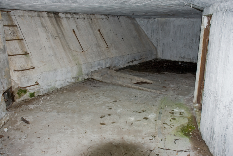

Вот вид внутри закрытой части реконструированного дворика - слева видна "родная" наклонная стена со скоб-трапом, упирающимся в "новое" перекрытие, справа - "новая" стена 6 дм дворика. В центре - "родное" окно подачи снарядов из погреба. Виден рельс"им.тов.Дурляхова"

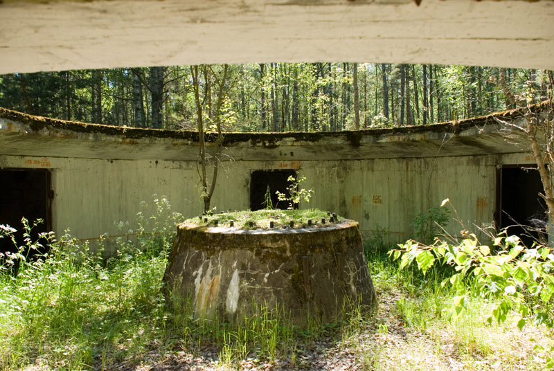

А вот вид на реконструированный дворик от входа
index.php?t=getfile&id=16&private=0

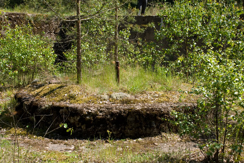

Вот основание им. тов.Дурляхова
index.php?t=getfile&id=17&private=0

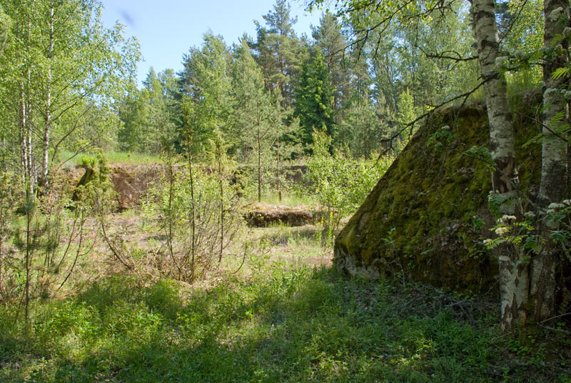

На левом - а вот на левом очень занятно - левее и впереди крайнего 10 дм. дворика еще какое-то основание забавное.

Выходит, родные дворики имели такие вот наклонные стены? Это бруствер, или грани казематированного траверса? Или и то и другое?
Внешне очень НЕ похоже на российское царское.

Вот дворик родной
index.php?t=getfile&id=18&private=0

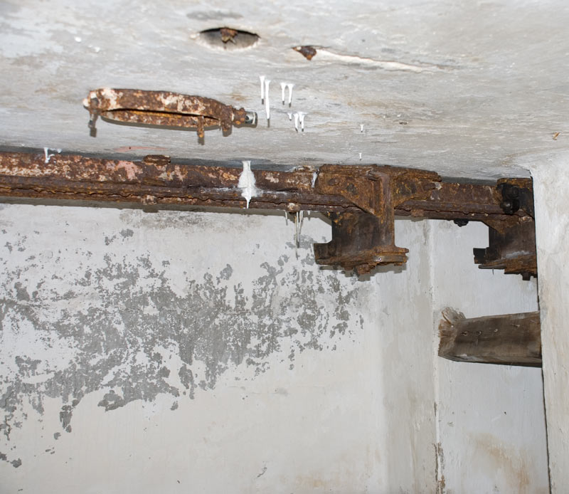

Входы в погреба сквозники - с двух сторон лесенки вниз.

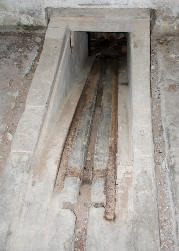

А вот что там, в погребах, под потолком - справа окно в соседнее помещение, из которого уже окно в дворик
index.php?t=getfile&id=20&private=0
  • Вложение: rail.jpg
    (Размер: 97.41KB, Загружено 3830 раз)
Re: Батарея на о-ве Б. Березовый. [сообщение #348 является ответом на сообщение #346] пт, 27 июня 2008 19:30 Переход к предыдущему сообщенияПереход к следующему сообщения
Сообщений: 6944
Интересное подачное устройство. На царские так же не шибко похоже...
Канал устроен в "полу" дворика, что в случае его отливки в орудийном основании создало бы вопрос...
Однако на первой фото отчетливо видно, что основание заканчивается до начала углубления подачного устройства. А углубление идет уже в "другом" бетоне. Стало быть, его вполне могли сделать финны при постройке казематированных сооружений батареи.
