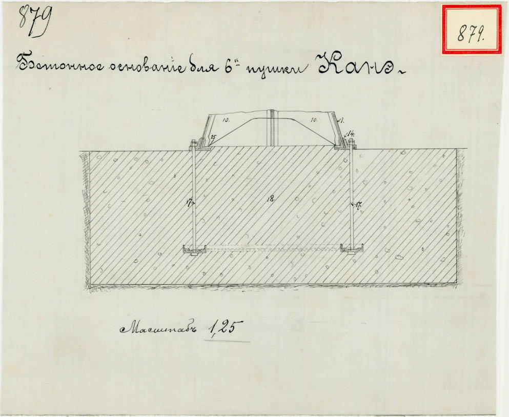

Пытаюсь удовлетворить свое любопытство.
Когда то на месте взорванных орудий батареи 6 дм Канэ было найдено такое кольцо, которое определили как нижнюю связь болтов крепления этого орудия.
Да если брать описание со статьи на форуме то подходит по числу болтов. но не более.
Попытался примерно изобразить этот предмет. не пинайте сильно, последний раз что то чертил в 1988 году.
index.php?t=getfile&id=33777&private=0
те была мысль что кольцо часть этой конструкции.
index.php?t=getfile&id=33778&private=0

Re: вопрос по определению посадочного размера [сообщение #61469 является ответом на сообщение #61444] вт, 16 ноября 2021 15:33 Переход к предыдущему сообщенияПереход к следующему сообщения
Alex721
Сообщений: 173
Зарегистрирован: августа 2016

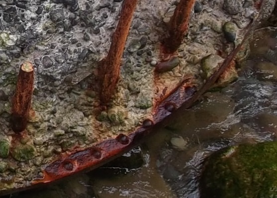

Есть чертежи под низкую установку орудий (без тумбы) на деревянные основания. В них даны размеры диаметра между 24 болтами 1500 мм и отверстий 1 1/4" (31,25 мм) по резьбе (отверстия должны быть больше).
Но там плиты. Возможно где то могли под низкую установку лить в бетон. Вопрос - где найдено. Если у именно взорвавшейся батареи, то там были основания под
тумбы. Там были в ВОВ морские стволы, но их могли поставить и на станки Военного ведомства. Если имеется ввиду бывшая 11 дм батарея, то там стояли Канэ
Военного ведомства, но на тумбах или нет не знаю. Как и то каким способом их установили (переделкой основания в бетоне или другим способом).

Re: вопрос по определению посадочного размера [сообщение #61576 является ответом на сообщение #61440] пн, 29 ноября 2021 09:15 Переход к предыдущему сообщенияПереход к следующему сообщения
Alex721
Сообщений: 173
По итогу могу сказать, что в "Определителе отечественных орудий" в Цитаделе наврано.
Так лихо перекрутить с сухопутного станка на морской на тумбе бы не вышло.
Диаметр болтов для морского станка был 1475 мм, а берегового 1500 мм.
Для подобного перебрасывания станков был разработан чертеж переходного приспособления.
Но применялось ли такое на деле не скажу. Чтобы подобное было в металле нигде не встречал.

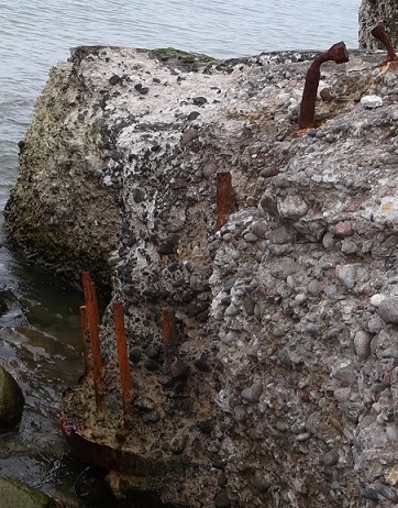

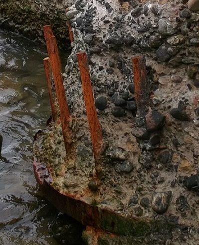

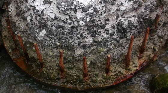

VT_Рига
Сообщений: 339
Зарегистрирован: ноября 2021
Закладные части для тумбы
index.php?t=getfile&id=33863&private=0
index.php?t=getfile&id=33864&private=0
index.php?t=getfile&id=33865&private=0
index.php?t=getfile&id=33866&private=0
