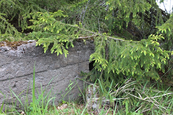

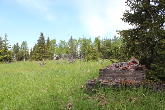

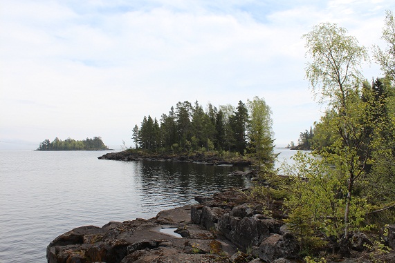

Добрался до мыса Сторожевого.
index.php?t=getfile&id=30133&private=0
Кстати, дерева в виде скрипичного ключа не заметил, Видимо заросло или упало как многие другие.
В итоге пришлось лезть по скальной тропе метров 20 в высоту, нашел тропку чуть далее от мыса.
index.php?t=getfile&id=30137&private=0
Но трудности и усилия были вознаграждены и поднялся прямо к КП батареи (что от него осталось).
index.php?t=getfile&id=30134&private=0
index.php?t=getfile&id=30135&private=0
index.php?t=getfile&id=30136&private=0
Орудийные дворики батареи и укрытие для л/с размещаются на дальнем конце поляны слева у сдвоеной березу.

Знаете, возможно и подвал. В этом месте ранее располагалась часовня св. Савватия и Зосимы.
Кроме того меня ввели в вопрос металлические швеллеры на потолке и в проеме двери.
В некоторых других постройках скитов я не видел подобного. Обычно деревянная рама косяка двери и деревянные перекрытия часовен.

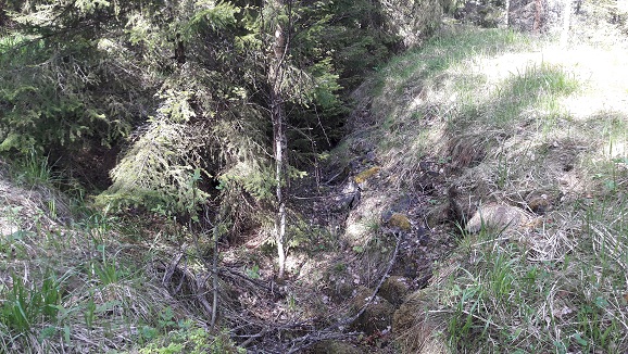

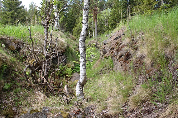

Орудийный дворик со стороны блиндажа и остатки вырубленного хода сообщения
index.php?t=getfile&id=30143&private=0
Для масштаба положил Canon на основание.
index.php?t=getfile&id=30148&private=0
Ход сообщения от арт. позиции в сторону блиндажа
index.php?t=getfile&id=30144&private=0

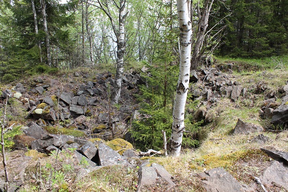

Блиндаж (возможно хранилище БЗ) также вырубался в скале и имел бревенчатую опалубку и обсыпался вырубленным камнем.
Все, что осталось от входа в блиндаж
index.php?t=getfile&id=30145&private=0
Остатки блиндажа угадываются только по вырубленному камню и остаткам ходов сообщения
index.php?t=getfile&id=30146&private=0

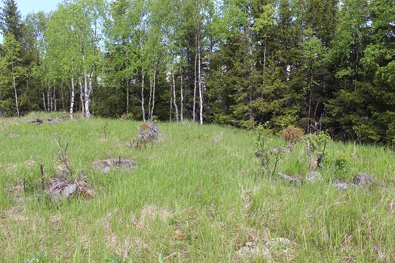

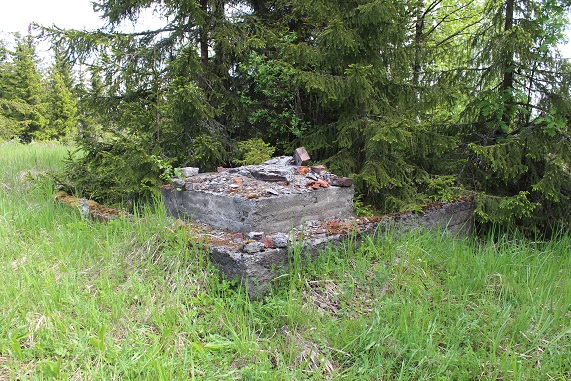

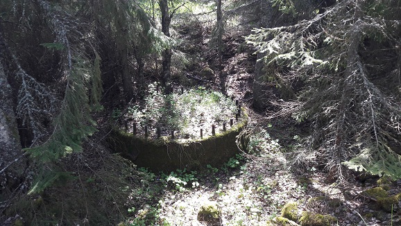

И тут открылось самое интересное.
Второй орудийный дворик оказался под орудие другой системы, судя по основанию.
По порядку. В начале я увидел в метрах 30 о блиндажа остатки хода сообщения
index.php?t=getfile&id=30149&private=0
Затем за деревьями открылся собственно дворик или то что от него осталось.
index.php?t=getfile&id=30150&private=0
Дворик очень сильно зарос и поэтому, судя по всему не все его смогли отыскать, особенно в сумерках и подавно.
К сожалению, я не большой специалист по артиллерии, но посмотрев некоторые страницы форума смею предположить, что этот дворик занимало 120 мм орудие Виккерс (120/50), подобно тем, которые установили фины на других батареях Валаама: Rautaveräjän patteri (о. Оборонный) и Niikkanan patteri (м. Красный (Никоновский))
index.php?t=getfile&id=30151&private=0
index.php?t=getfile&id=30152&private=0
Коллеги прошу подтвердить или опровергнуть мои предположения.

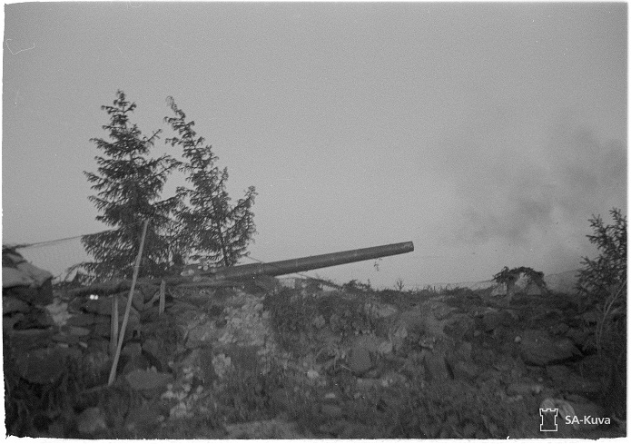

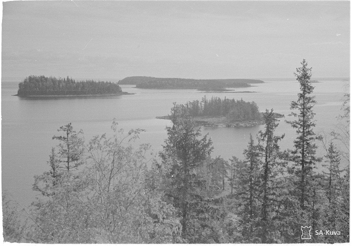

Кроме того мне показалось интересным наличие деревянной наблюдательной вышки на батарее.
И это с учетом того, что сама батарея располагается на одной из самых высоких точек острова (42 м от уреза воды).
Остатки крепления вышки можно увидеть на поляне левее КП батареи.
index.php?t=getfile&id=30154&private=0
index.php?t=getfile&id=30153&private=0
Обзор с этой вышки открывался точно прекрасный, судя по финским фото
index.php?t=getfile&id=30155&private=0

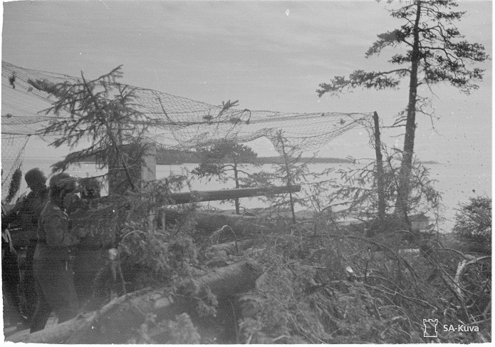

Кроме того боевая подготовка расчетов велась и в для отражения советских десантов.
На фото расчет 20-мм пушки Мадсена на практических стрельбах в районе мыса Сторожевой.
index.php?t=getfile&id=30156&private=0

eugene67 писал(а) вт, 20 июня 2017 08:54
Довольно типичное решение для старорежимной гражданской архитектуры. Арки между рельсами или двутаврами часто выкладывались из кирпича.

Re: Еще раз о Финской БО на Ладоге [сообщение #56220 является ответом на сообщение #56213] вт, 20 июня 2017 22:01 Переход к предыдущему сообщенияПереход к следующему сообщения
eugene67 писал(а) вт, 20 июня 2017 16:31
Основание выглядит избыточно мощным для 57-мм Норденфельта. Нет ли случаем фото, где были бы видны все болты (без еловых веточек)? Это чтобы количество не вызывало сомнений. Ну и рулетка решила бы многие вопросы.
Re: Еще раз о Финской БО на Ладоге [сообщение #56221 является ответом на сообщение #56220] вт, 20 июня 2017 22:22 Переход к предыдущему сообщенияПереход к предыдущему сообщения
eugene67
Сообщений: 16
Зарегистрирован: июня 2017
Взял фото у Стаса Воробьева.
Вот снимок чуть получше.
index.php?t=getfile&id=30158&private=0
Снимок (как и информацию по основанию: диаметр по цетру болтов - 960-970 мм) прислал мне один хороший человек, пожелавший остаться за кадром.
Стасу Спасибо!
Но меня сильно смущают финские фото этой батареи 1942 г., которые я приложил выше.
Там явно показано 57-мм орудие.
