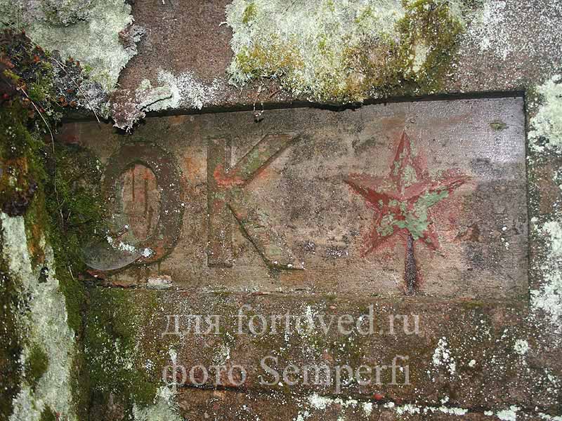

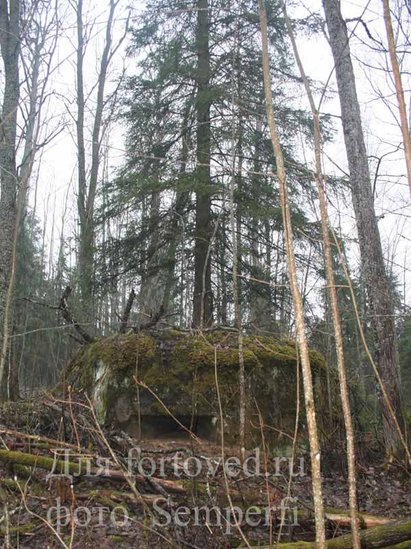

В последней поездке был обнаружен именной ДоТ практически на берегу Сарженского озера,над входом которого есть часть надписи,пытался найти в интернете,поиск ни к чему не привёл.Наткнулся на ваш сайт,Решил задать вопрос тут.
index.php?t=getfile&id=7885&private=0
index.php?t=getfile&id=7886&private=0

ДОТ "ОКей" вероятно? Пулеметные станки целы?

да,станки целы,даже шильдик остался на одном из них:
№293?(возможно есть четвёртая цифра,но из-за ржавчины не видно)
1951
8-ДП
а так,в принципе,в хорошем состоянии.

ОКей от «all correct» - как вариант,если верить Википедии Smile
Окончание слова,начало которого скрыто под более поздней пристройкой - Октябрёнок?Домовёнок?Козлёнок?

а после снятия шильдиков,какова их дальнейшая судьба и зачем это делается? ну а то,что станки целы,мне кажется это вопрос времени...туда намята тропа,когда мы там были,пришёл целый детский сад с двумя воспитателями,судя по всему место достаточно известное.

Так не понятно так и остается...
Я в архив по этой теме не ездил (и не факт что там такая информация есть), можно только догадываться, что скрывается за пристройкой.
Re: помогите опознать ДоТ [сообщение #19042 является ответом на сообщение #19039] пт, 07 мая 2010 19:33 Переход к предыдущему сообщенияПереход к предыдущему сообщения
Уже где-то эта надпись была. Как версия рассматривалось название "Стрелок", но именно как версия.
