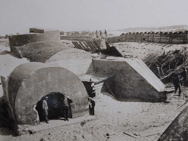

Когда-то давно, когда бродил по Артиллерийскому музею с фотиком, попалось на глаза что-то типа альбома по крепости Осовец. Одно фото оттуда:
index.php?t=getfile&id=21315&private=0
Подписано оно как Осовец. Бетонные убежища нового форта и броневой наблюдательный пост, пострадавшие от бомбардировки 6- и 8-дюйм. снарядами. Насколько понимаю, недостроено, потому и обсыпка ещё отсутствует.

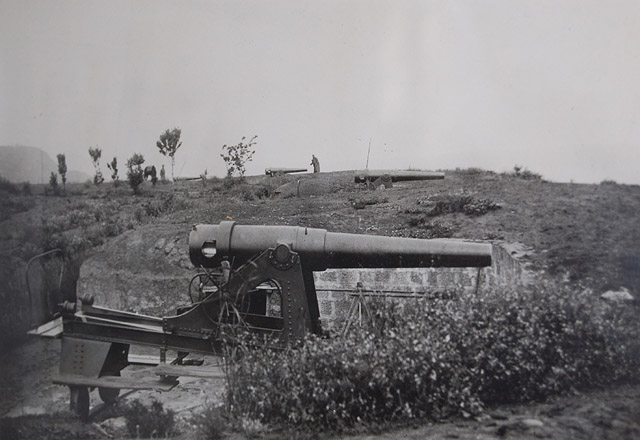

В том же альбоме была ещё одна фотография, которая не даёт покоя:
index.php?t=getfile&id=21316&private=0
Что за система и что за лафет? Смущает большой вырез в боковой детали станка, у нас вроде бы так не было принято, по крайней мере мне не попадалось. Хотелось бы уточнить...
