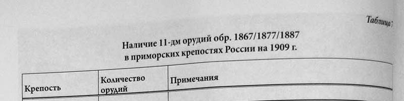

Получилось ознакомиться со статьёй Владимир Фёдоровича по 11-дюймовкам. Стремление автора называть лейнером внутреннюю трубу комментировать не буду. Но вот по факту кое-что дополнить/исправить нужно.
На стр. 66-67 приводится таблица 7 под названием Наличие 11-дм орудий обр. 1867/1877/1887 в приморских крепостях России на 1909 г. Обращаю внимание: указан 1909 год.

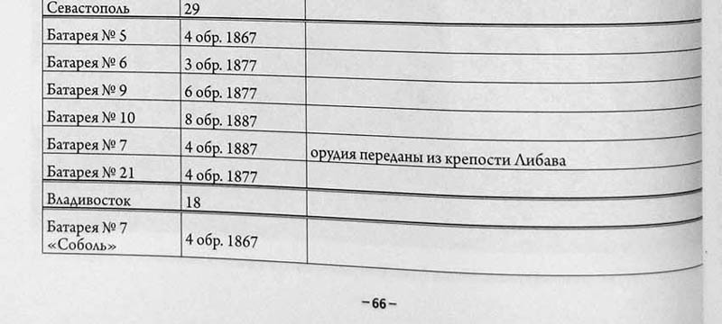

Как бы всю трогать не буду, только по своей епархии пройдусь:
index.php?t=getfile&id=24165&private=0
Батарея № 9 - в реальности 6 орудий обр. 1867 г.
Батарея № 7 - тут надо исправлять. После упразднения Либавской крепости в Севастополь действительно было доставлено 5 11-дм./35 пушек обр. 1887 г. Но проблема в том, что переместились они из Либавы в Севастополь отнюдь не одновременно с решением об упразднении Либавской крепости. По ведомости материальной части Либавской крепостной артиллерии от 20 декабря 1909 года все пять 11-дм./35 пушек обр. 1887 г. ещё находились на батарее № 3 Либавской крепости и подлежали отправке. До Севастополя они добрались, но позже. Запись о перевозке пяти орудий с батареи № 3 Либавской крепости в порт императора Александра III для погрузки на пароход и последующей отправки в Севастополь относится к августу 1910 года. Уже из Севастополя в 1912 г. одна из пушек уехала на ГАП. Оставшиеся четыре установлены были на батарее № 7 только в конце 1915 года, до того момента лежали сложенные у Инженерной пристани и на вооружении не стояли. То есть по факту на 1909 год этих пушек не только не было на батарее № 7, но их вообще не было в Севастополе.
Батарея № 21 - её в этом перечне на 1909 год быть не должно: постройка батареи № 21 была утверждена в мае 1911 года в рамках плана по усилению и переустройству Севастопольской крепости, реально к работам на этой батарее приступили в конце того же года.
По Очакову общие цифры совпали, рыться искать данные по распределению орудий по батареям сейчас пока возможности нет. Типа, по условиям военного времени...

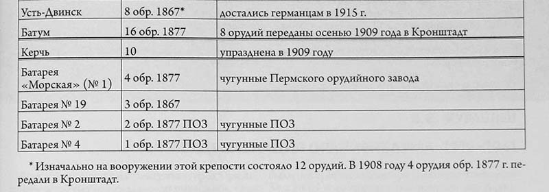

index.php?t=getfile&id=24166&private=0
Усть-Двинск, естественно, в 1917 году.
В Керчи 11-дм. пушки были установлены на батареях №№ 1, 2 и 4, береговой батареи № 19 в Керченской крепости не было. Согласно рапорта начальника артиллерии Одесского военного округа в ГАУ от 5 декабря 1909 г., в распоряжении Керченской крепостной артиллерии находилось 7 чугунных 11-дм. пушек изготовления ПОЗ с перечислением по номерам. Эти данные уже давно опубликованы. То есть указанное в таблице общее число орудий в Керчи неверно. Батарея № 19 сюда затесалась из Севастополя, но её на 1909 год тоже быть не должно по той же причине, что и бат. № 21 - постройка утверждена в мае 1911 г. Пушек на ней было 4 и были они обр. 1877 г.
8 пушек из Батума действительно уехали в Кронштадт, а оставшиеся 8 пару лет спустя тоже уехали, но в Севастополь. Чтобы попасть потом на вооружение упомянутых выше батарей №№ 19 и 21. То есть в таблице эти 8 пушек показаны и в Батуме, и в Севастополе, что как бы неправильно.
