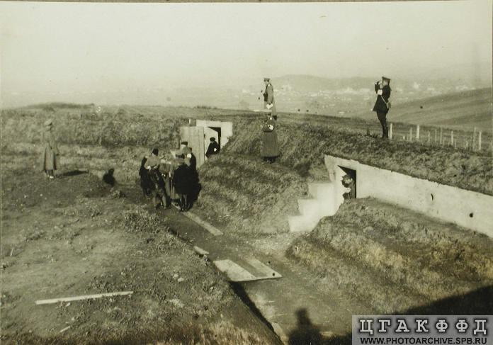

"Вид части покинутого австрийцами форта."
index.php?t=getfile&id=830&private=0

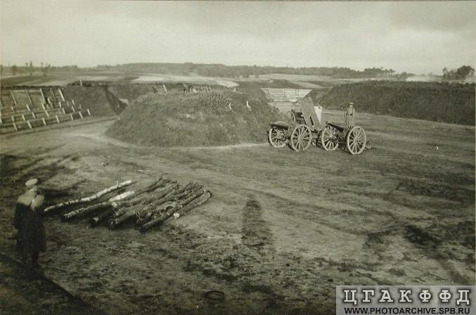

"Вид части форда, покинутого австрийцами при отступлении."
index.php?t=getfile&id=831&private=0

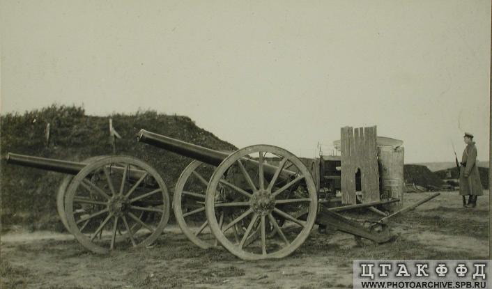

"Вид части форта, покинутого австрийцами при отступлении; на переднем плане- артиллерийские орудия."
index.php?t=getfile&id=832&private=0

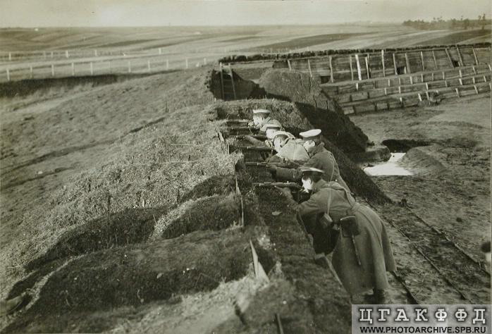

"Русские солдаты в покинутом австрийцами форте."
index.php?t=getfile&id=834&private=0

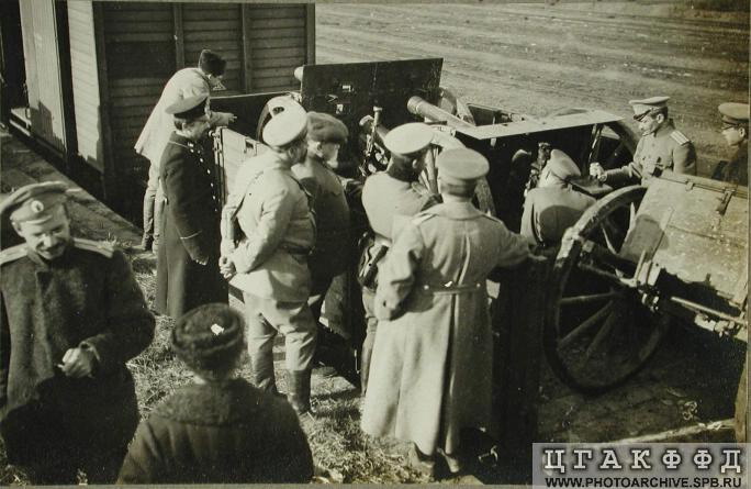

"Русские офицеры осматривают орудия,оставленные австрийцами при отступлении."
index.php?t=getfile&id=835&private=0

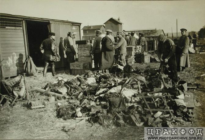

"Русские солдаты разбирают арсенал, брошенный австрийцами при отступлении."
index.php?t=getfile&id=836&private=0
Этот ТВД мне незнаком, поэтому где это - могу только гадать... или копаться в литературе Smile

Интересные картинки!
На втором фото, где виден бетон, мне померещился нормальный австрийский долговременный форт. Но, возможно, именно померещился... Ибо обычно ступеньки к банкету и сам банкет выполнялись ими так же из бетона, а здесь они земляные.
Или... Черт его знает: на фото есть короткий фрагмент бетонных ступенек (у входа), какбудто бы присыпанных землей. Или это всего лишь подпорная стенка перед входом в убежище такой формы ступенчатой?
У нас во Владивотоке на форте № 2 в 30-е гг. ступени к банкету так же засыпали с целью замаскировать бывшие стрелковые позиции с воздуха. Но там просто скат земляной без ступенек. Сдесь же на лицо ступени.
В любом случае, наиболее вероятно, на всех фото представлены полевые укрепления (редуты). И на одном из них (если здесь разные укрепления) построили подбрустверное убежище с бруствером, выполненное в бетоне.

Ещё один "+" против Перемышля - на фото со стрелками на валу хорошо видно, что вся обшивка боевой позиции на валу - свежая. Слабоутоптанные ступени с неповреждёнными подпорками, неосевший дёрн на бруствере, стыки между кусками дернин ещё не снивелировались. В Перемышле форты и редуты были хорошо обжиты и в марте ни одно укрепление не могло так свежо выглядеть. Здесь же явно укрепление подготовливалось во время мобилизационного периода.

Судя по деталям, на фото одно и тоже укрепление. Видимо и железная дорога где-то неподалеку.
