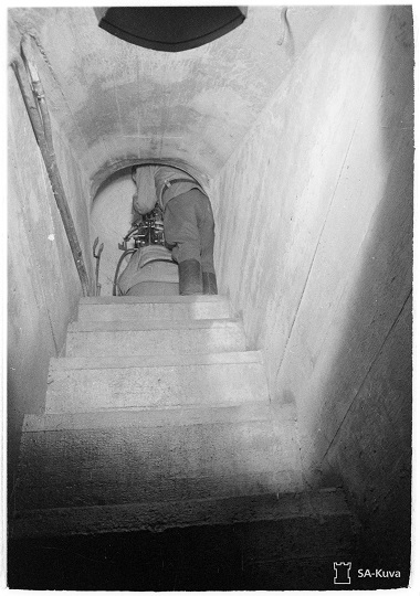

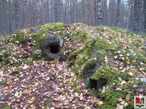

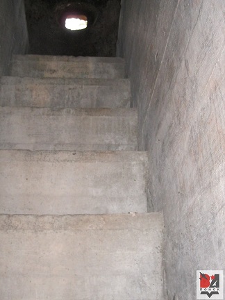

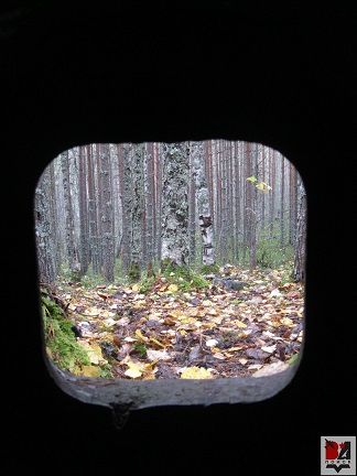

В июле 1944 г. финский фотокор Tutti A.R. Janis делает несколько снимков внутри дота расположенного в одном из укрепузлов в районе каоельского села Ругозера. Спустя 80 лет мы подошли к этому доту и тоже сделали снимки внутри. Удивительно, что в бронеколпак ведет бетонная лестница, ни на Свирском, ни на Масельгском рубеже такого не встречали.
index.php?t=getfile&id=35008&private=0
index.php?t=getfile&id=35009&private=0
index.php?t=getfile&id=35010&private=0
index.php?t=getfile&id=35011&private=0

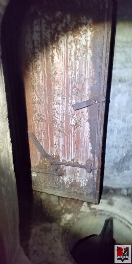

Дот сам по себе большой, в нем есть кроме б/к, укрытие для пушки и подземная казарма. Особо приятен тот факт, что в доте сохранились бронедвери.
index.php?t=getfile&id=35014&private=0
index.php?t=getfile&id=35015&private=0
Налево дверь в казарму, направо в бронеколпак.

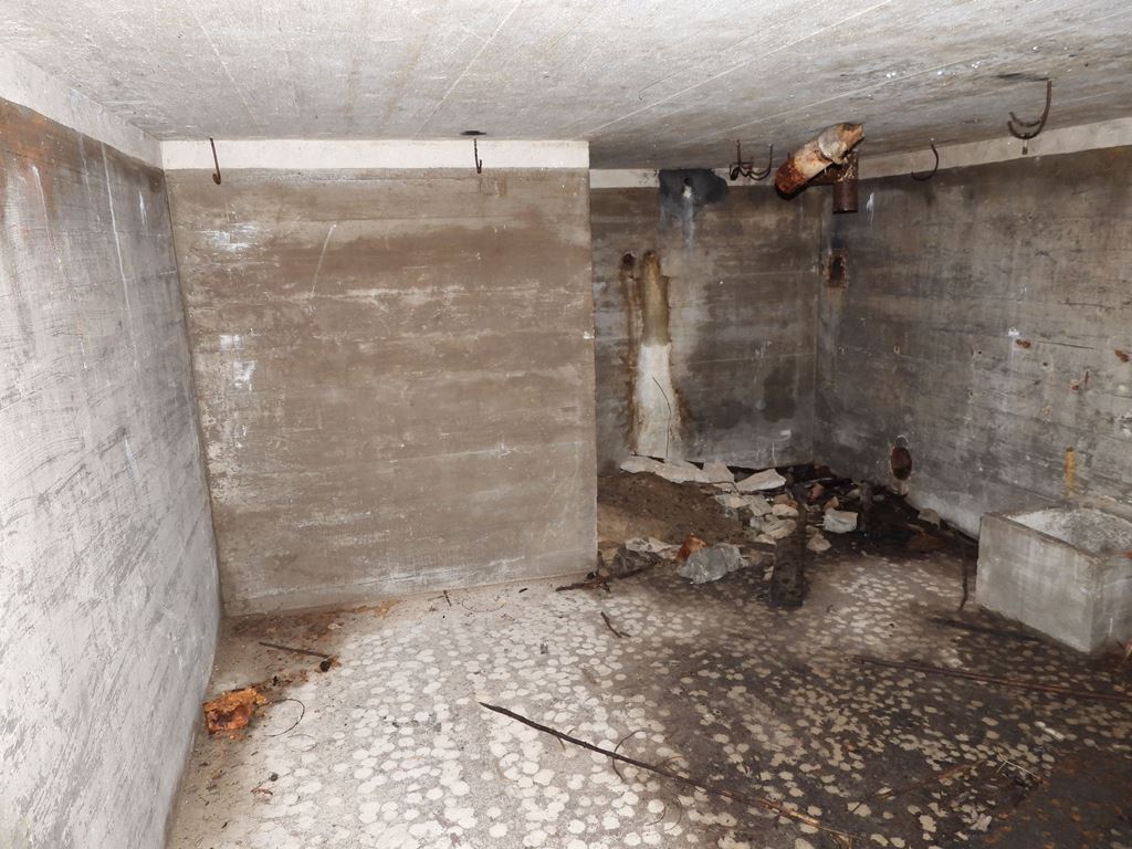

Архивный снимок казармы в доте.
index.php?t=getfile&id=35018&private=0

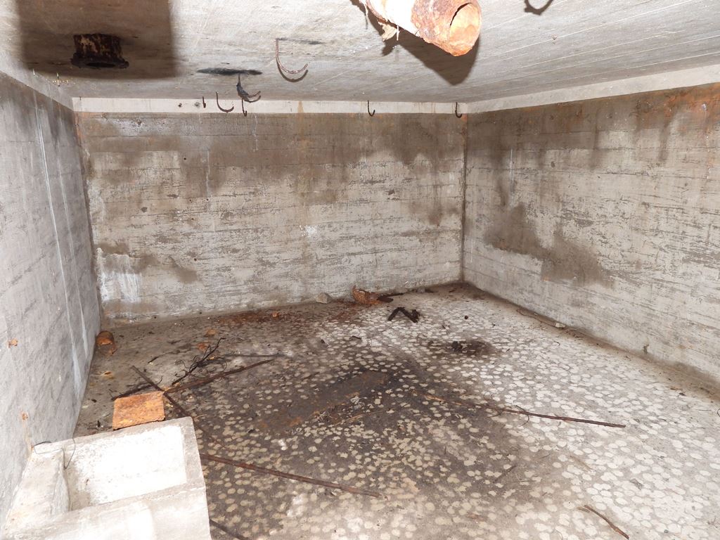

Раз уж Вадим всем всё рассказал))), то добавлю еще несколько фото:
Архивное фото казармы чуть большего размера (SA-Kuva 158008):
index.php?t=getfile&id=35034&private=0

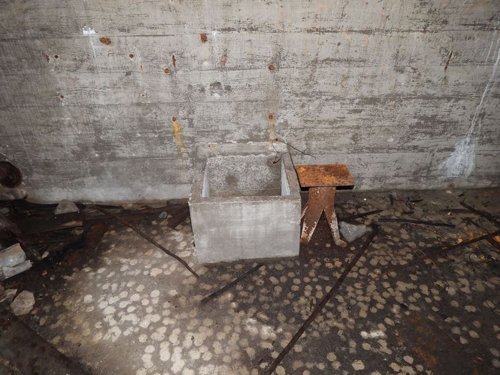

Эта же казарма сегодня. Колодец и основание ручного привода ФВУ сохранились:
index.php?t=getfile&id=35035&private=0
index.php?t=getfile&id=35036&private=0
index.php?t=getfile&id=35037&private=0

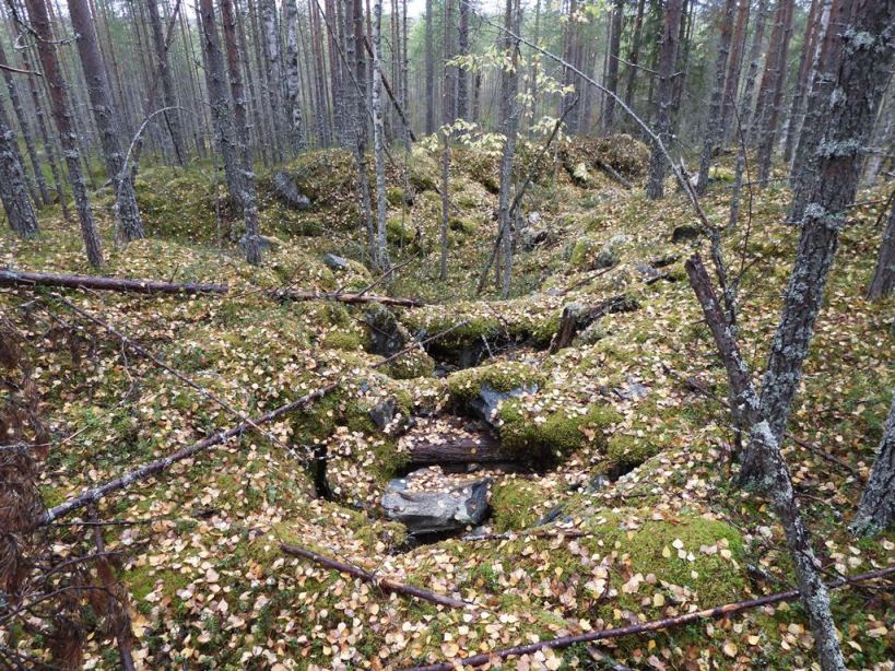

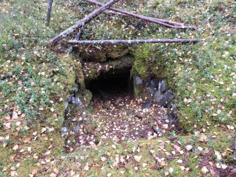

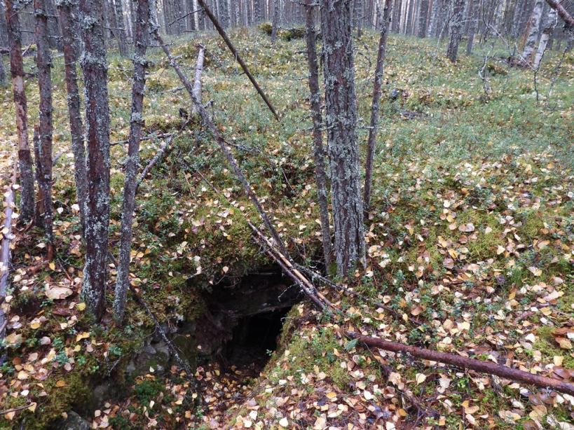

Остатки перекрытия траншеи из бревен. Хороший иллюстративный ответ на вопрос: "А чегой-то финны таких глубоких траншей в скалах надолбили? Там глубина метра 2, из такой траншеи вообще ничего не видно".
index.php?t=getfile&id=35042&private=0

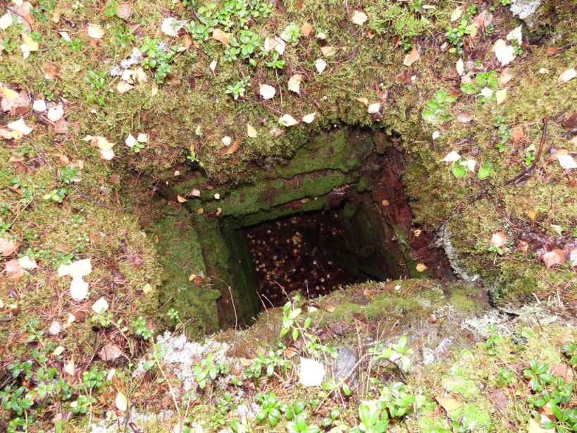

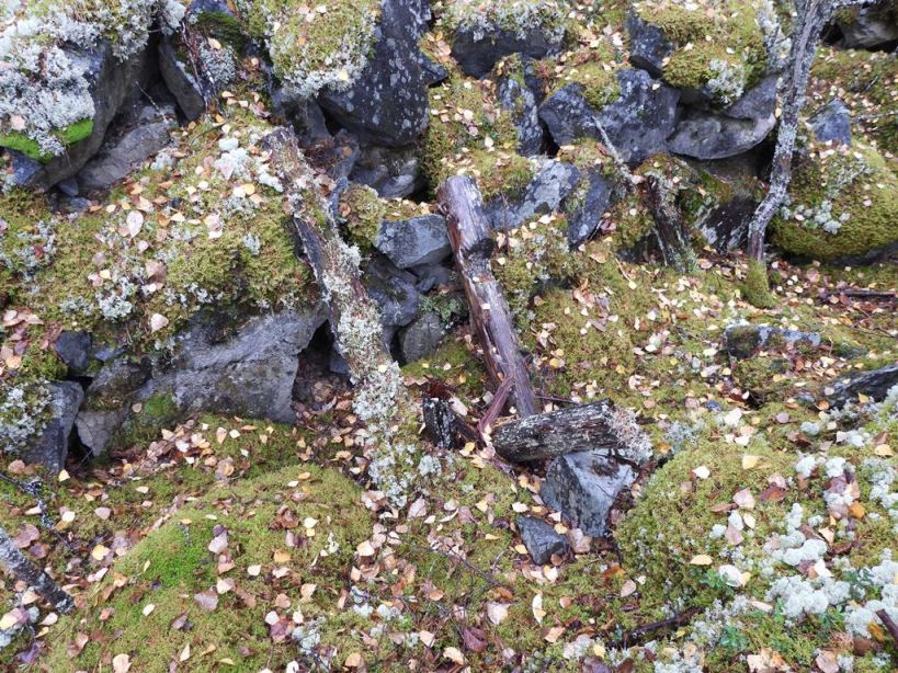

Судя по всему, штабной НП. ДЕРЕВЯННЫЙ! На переднем плане вход, на дальнем плане на холмике непосредственно шахта для наблюдения:
index.php?t=getfile&id=35044&private=0
Шахта НП ближе. Внутри (на правой стенке) сохранились остатки деревянной лестницы.
index.php?t=getfile&id=35045&private=0
Убежище с двумя входами. Опять же ДЕРЕВЯННОЕ! Это первый вход:
index.php?t=getfile&id=35046&private=0

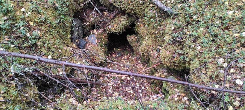

А это второй:
index.php?t=getfile&id=35047&private=0
Лезть внутрь было слишком стремно - случайно заденешь ногой какой-нибудь гнилой опорный столб, и получишь персональный склеп.
