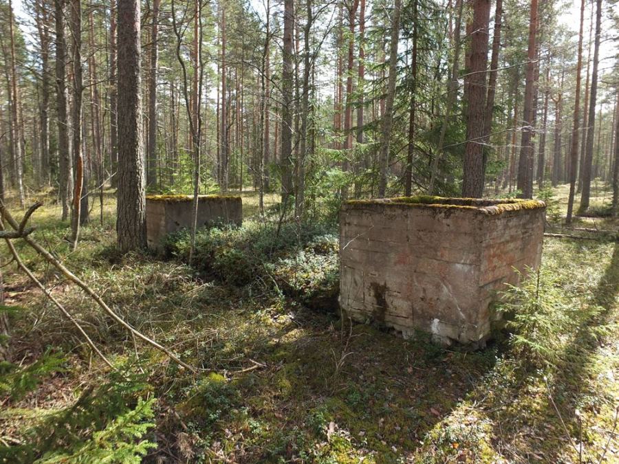

Еще одна находка - это вообще неизвестно что в точке 60.64429, 30.49787:
index.php?t=getfile&id=33443&private=0
index.php?t=getfile&id=33444&private=0
Буквально лежащее поверх земли плоское прямоугольное бетонное основание (фундамент строения?..) размером примерно 4 х 8 м, ближе к одному из торцов (короткой стороне) этого основания по бокам пристроены 2 бетонных куба размером примерно 1,5 х 2 и 2 х 2 м. Внутри кубы полые, заполнены хвоей и мелкими ветками. Верхние ребра кубов скруглены. Никакого металла (труб и т. п.) не обнаружено. До позиций батареи Каарнайоки-2 примерно 1 км, что подмывает как-то связать этот объект с батареей.
Меня не покидает ощущение, что я что-то подобное уже где-то видел, но в своем фотоархиве не нашел (скорее всего, и не фотографировал). Авторы находки выдвинули два предположения: "сауна" и "гальюн", но внятно обосновать эти версии не смогли.)))

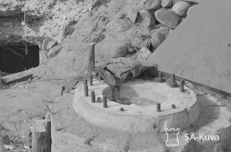

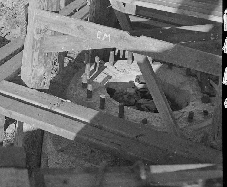

Но устройство основания - упрощенное по сравнению с "армстронговским" основанием на "основной" батарее Ярисевя, вот пара фрагментов фотографий с основанием с Sa-Kuva (номер - в имени файла):
Järisevän linnake 1941.10.10

"Рискну предположить, что это дополнительная позиция, на которую можно переместить одну из пушек "основной" батареи для стрельбы "в тыл", вдоль дороги ведущей к батарее, и обстрела дороги, ведущей вдоль берега озера" - возможно, но пушку переместить не так-то просто. И почему тогда на всех прочих батареях не было никаких подобных запасных позиций? Я бы предположил, что это некое промежуточное решение; возможно, на период до устройства более оборудованной позиции в 1943 г.
"вот пара фрагментов фотографий с основанием с Sa-Kuva" - непонятно, почему шпильки разной длины, и зачем сделана полость в центре основания? На втором снимке слева какая-то "нора", но у описываемого основания ничего подобного нет.

У виккерсовских скорострелок в эту полость помещалась нижняя часть тумбы с отдельно прикрученным дном и масляным поддоном под ним. См. здесь. Подозреваю, что на армстронговских что-то подобное было.

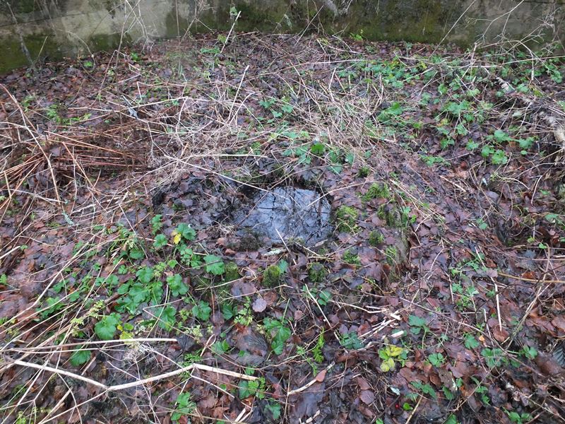

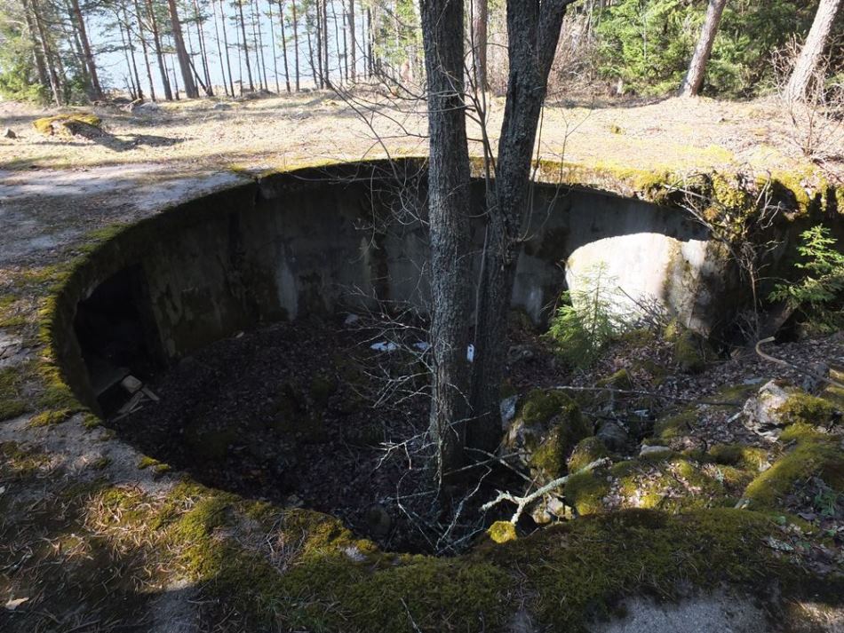

Все становится еще интереснее... "См. здесь" - а "здесь" в примечаниях указано, что "Обмерные данные с финской батареи Ярисевя, Ладожское озеро." Но основание орудия на Ярисевя представляет из себя вот это:
Май 2015 г.:
index.php?t=getfile&id=33448&private=0
Май 2021 г.:
index.php?t=getfile&id=33447&private=0
Я не делал более подробных фотографий по той простой причине, что фотографировать там нечего - дворик завален крупными и не очень обломками бетона, шпилек крепления орудия не видно, немаленькое дерево растет, судя по всему, как раз из полости в основании орудия. Сомневаюсь, что кто-то расчищал основание - тогда как сняли его размеры? Как можно измерить диаметр по шпилькам, не спиливая дерево, которое растет прямо в центре основания? Павел, кстати, мечтательно размышлял, что хорошо бы основание почистить. Второй дворик батареи 1920-х гг. самими же финнами был превращен, судя по всему, в дальномерный пост для нового орудия, и там старое основание вообще скрыто под новым слоем бетона.
То основание, которое Павел обнаружил 10 лет назад, тоже вряд ли кто-то до нас чистил - тогда откуда размеры в таблице?
"У меня такой вопрос: а желающий искупать свою вину перед сообществом Павел не нарисует ли основание 6-дм./35, чтобы размеры было видно? )))" - не уверен, что Павел осознает, что его вина до такой степени глубока.))) Но с рулеткой и еще каким-то сатанинским прибором он вокруг оснований прыгал, это точно. Буду истребовать результаты прыганья!))) Про резьбу тоже укажу.

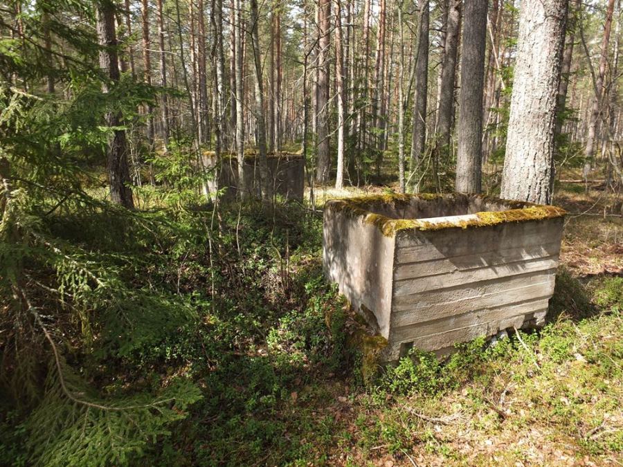

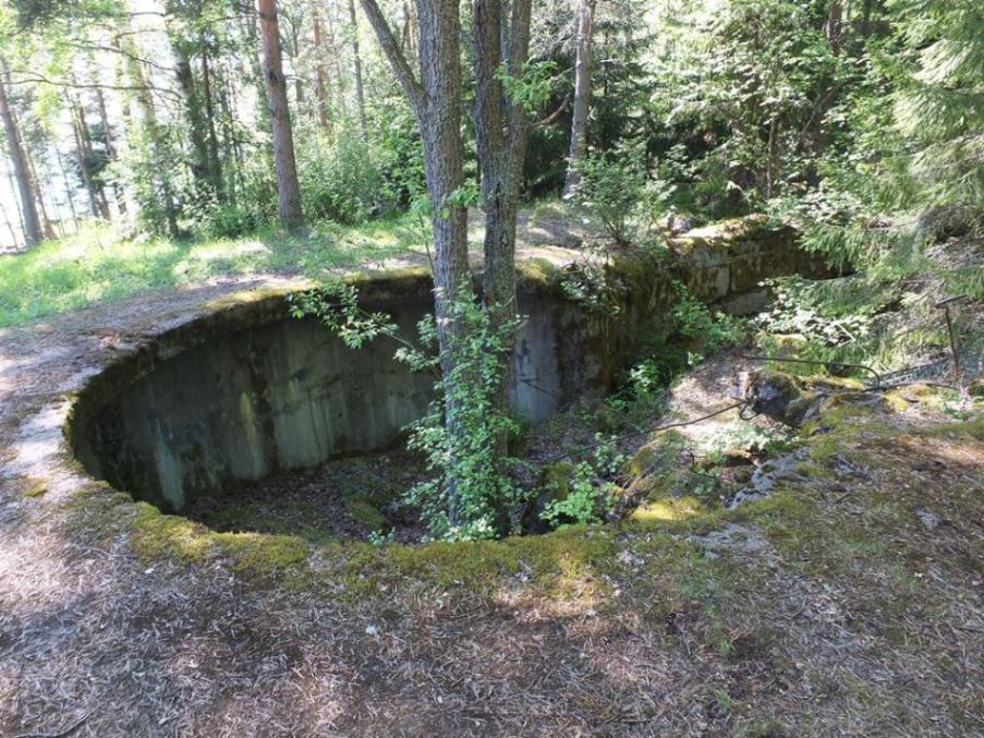

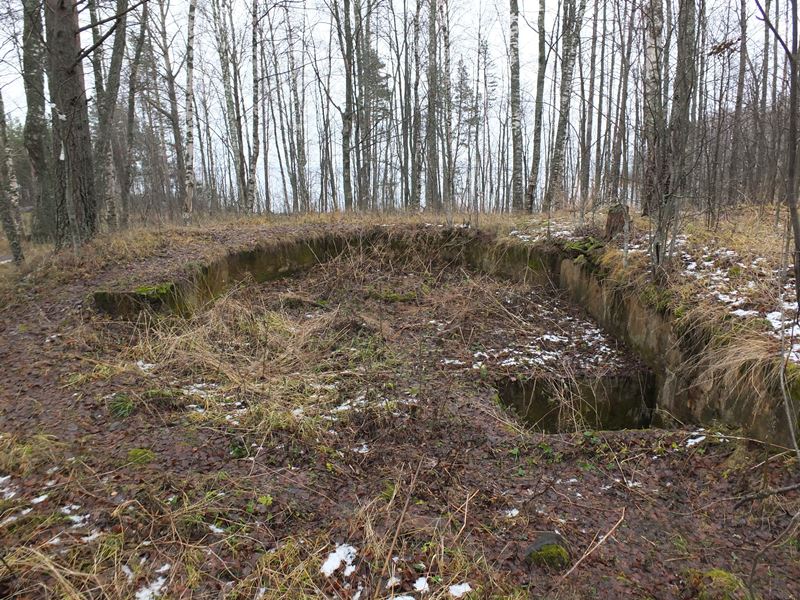

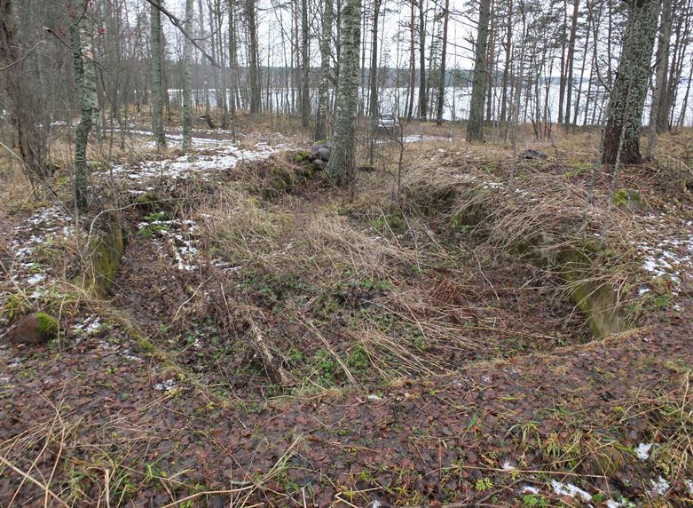

Все чудесатее и чудесатее... Ну вот, Мустаниеми:
Левый дворик:
index.php?t=getfile&id=33491&private=0
Правый дворик:
index.php?t=getfile&id=33492&private=0
index.php?t=getfile&id=33493&private=0
Фото декабря 2017 г. Я могу ошибаться, но никаких следов расчистки двориков для снятия размеров оснований орудия я тут не обнаруживаю. И откуда тогда в источнике взялись соответствующие данные?..
