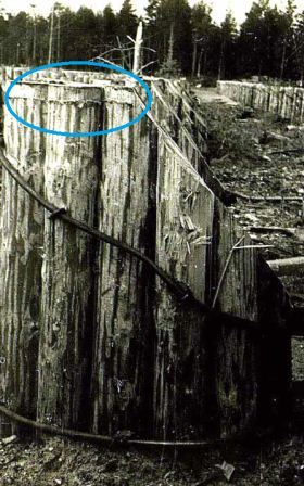

Насчет технологии установки деревянных надолб: честно говоря мне казалось , что забивать последовательно такую хренову тучу бревен - больно много "долбяжу". По моему проще поставить бойца с лопатой , который выкопает яму, а в эту яму уже засунуть пачку бревен. Судя по снимкам испытаний надолбы под тяжестью танка накреняются, т.е. закопаны не слишком глубоко. НО на снимке явно видны следы оголовка , надеваемого на сваю, дабы копр или баба не разбивал торец.
index.php?t=getfile&id=29845&private=0
Может и впрямь забивали,как сваи? Или забивали весь пук.
А фотографий процесса установки надолбов ни кому не попадалось?

Забить такой куст, полагаю, совершенно нереально. Надо по одной свае забивать.
А если их забить не очень глубоко, то со временем они, видимо, и накрениться могут...

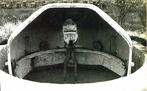

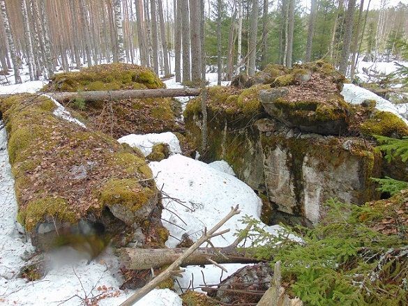

index.php?t=getfile&id=29877&private=0
логично ставить такие колпаки
index.php?t=getfile&id=29878&private=0
А такие башни
index.php?t=getfile&id=29879&private=0
в такие стены
index.php?t=getfile&id=29880&private=0
При последовательном забивании свай вплотную каждая следующая должна идти все тяжелее.А тут в одном надолбе их явно более десятка. Хорощо бы свидетельство от финнов.

сваи бились в основном в болото , именно последовательная забивка хоть как то обеспечивала достаточное уплотнение насыщенного водой грунта
Re: Финская линия PSS [сообщение #56009 является ответом на сообщение #56005] ср, 31 мая 2017 21:47 Переход к предыдущему сообщенияПереход к следующему сообщения
Я полагаю, что последовательная забивка практиковалась, не потому, что она обладает какими-то преимуществами, а как единственно возможная.
Хотя я не спец по забивке свай, конечно... Но сама идея забить готовый куст свай (такой, какие мы видим в этой ветке) в грунт, на м. в., звучит совершенно нереально.

Понятно.
Но Мы ведь знаем, что финны очень любили ставить свои мощнейшие броневые колпаки в деревянные срубы.
А легкие вращающиеся "полубашни" для пулеметов - в нормальные долговременные постройки...
Первый случай, действительно, выглядит нелогично. Т. к. получается, что броневая конструкция, способная выдерживать прямые попадания тяжелых снарядов, ставится в сооружение сильно уступающее по защитным качествам. И здесь нелогично совершенно все. Если тяжелый снаряд попадет непосредственно в колпак (вероятность чего крайне низка), то колпак выдержит, но от сотрясения, скорей всего, пострадает его слабое основание: колпак накренится или будет завален обломками, и сооружение будет выведено из строя. А если точно такой же снаряд упадет в нескольких метрах от колпака (что гораздо вероятнее), то сооружение будет почти гарантированно разрушено, при целехоньком колпаке. Получается, что высокие защитные качества колпака совершенно не востребованы.
А второй случай (легкий броневой щит на мощном ЖБ объект), на м. в., напротив, вполне логичен.
Мощные конструкции нужны против артобстрела. Прямое попадание в крохотную башенку или колпак - крайне маловероятно. А в целое сооружение - гораздо вероятнее. Поэтому вполне логично иметь мощное сооружение, в качестве укрытия для расчета ОТ на время артобстрела, и легкое закрытие, защищающее стрелка от пуль и осколков во время атак открытой силой. По сути, это идея убежища с открытой огневой позицией - характернейший элемент русской фортификационной школы. Ну, и финской, естественно, как продолжательницы русской... Дешево и сердито. По соотношению стоимости и эффективности - самое то.

Насколько понимаю - легкие вращающиеся колпаки - это "новация" по сравнению с закрытыми мощными колпаками для одного пулеметчика. Также как и тяжелый колпак "на двоих". По моему здесь на форуме обсуждался психологический дискомфорт ,испытываемый соладатом ,сидящем в замкнутом пространстве колпака.
Тяжелые колпаки очевидно ставили в срубы не от хорошей жизни, а от недостатка ресурсов (бетона, раб.силы, времени)
Какие пулеметы планировалось использовать в легких колпаках? Похоже не станковые, а ручные. Или видимая на фотографии легкого колпака приспособа -все же под "Максим"?

Если склероз не изменяет, я видел старые фото этой недобашни именно с Максимом... Но зуб не дам.
Раз обсуждаемое закрытие для пулемета вращается, то это скорее башня, чем колпак. (Просто колпаками принято именовать неподвижные закрытия.) А еще скорее - башенноподобный щит, т. к. по сути это щит и есть... То есть развитие открытой установки. Кстати, было бы интересно узнать обстоятельства их появления. Я не думаю, что тут есть какая-то связь с долговременными броневыми колпаками: эти последние разрабатывались почти все время, выпускались модификации обр. 1941, 1942 и 1943 (в т. ч. самый большой - "на двоих") годов. А когда эта пулеметная "почти башня" появилась?

Если ставить в такую полуоткрытую башню Максим - это на время артподготовки его надо снимать и прятать. А потом опять карячить наверх, устанавливать и только после этого он может отражать атаку пехоты. Как то это мудрено.
На Ивинском разливе ( который очевидно строился раньше линии PSS) таких башен нет. Очевидно все же более поздняя разработка ( 43-44 гг.).
