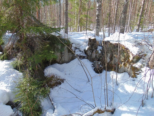

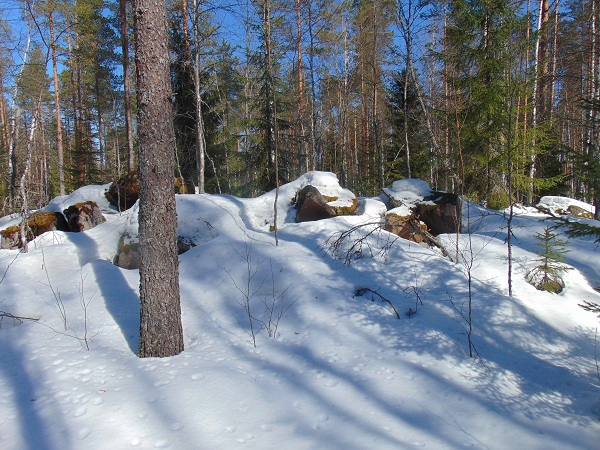

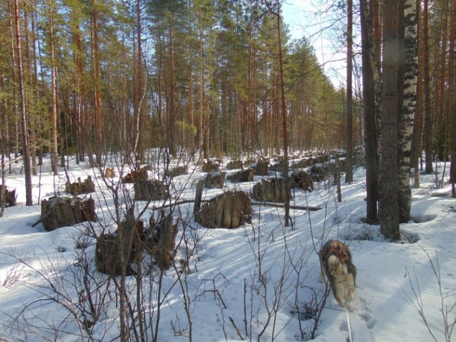

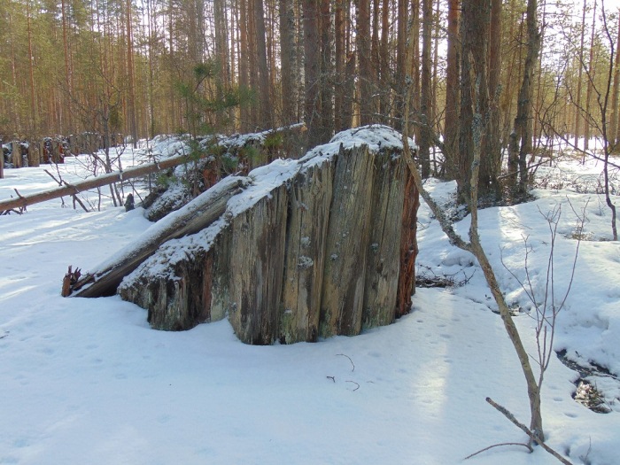

Прошелся от Колы (от развилки на Самбатуксу) до Обжи. Со смутной надежой ,что в дебрях может попасться что либо интересное. И целое. В смысле фортификации. Надежды не оправдались. Все укрепеления - в окрестностях высот ,дорог и деревень. Связи локтевой между укрепрайонами в виде полевых позиций не просматривается. Стоят отдельными островами. Сплошные траншей за линией надолбов сменяются отдельными насыпными сооружениями , которые иссякают по мере удаления в чащу. Бетонных сооружений много ( по моему числом больше ,чем в приведенных выше статьях), плотность 50 - 100 метров друг от друга, зачастую на расстоянии гранатного броска от линии надолбов. Но все конкретно взорвано. Интересно когда? Просматриваются сферические убежища,обсыпанные сверху гранитными блоками и прямоугольные сооружения, очевидно ОТ с колпаками. Одно убежище показалось сдвоенным из двух сферических ( не знаю возможно ли такое по технологии). Сохранность деревянных надолбов у Самбатуксы лучше чем под Обжой. Но на некоторых подготовленных траверсах ( выемках)их нет вовсе или есть только два ряда вместо четырех. Еще с направлением наклона кустов свай финны что то мудрили. Смотрят то в сторону фронта , то в тыл. В сторону Обжи от Колы надолбы деревянные.К Самбатуксе - гранитные.
index.php?t=getfile&id=29244&private=0
Траверс без надолбов .
index.php?t=getfile&id=29245&private=0
Поставили только два ряда
index.php?t=getfile&id=29246&private=0
index.php?t=getfile&id=29247&private=0
index.php?t=getfile&id=29248&private=0
Наклон - в тыл

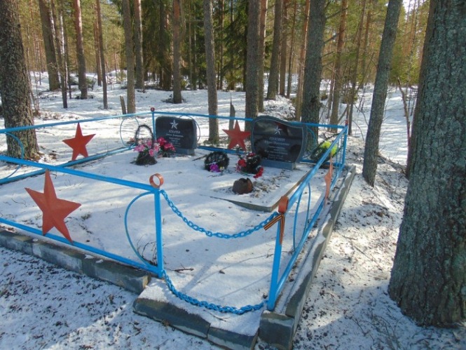

У придорожной могилы - новые надгробья.
index.php?t=getfile&id=29251&private=0

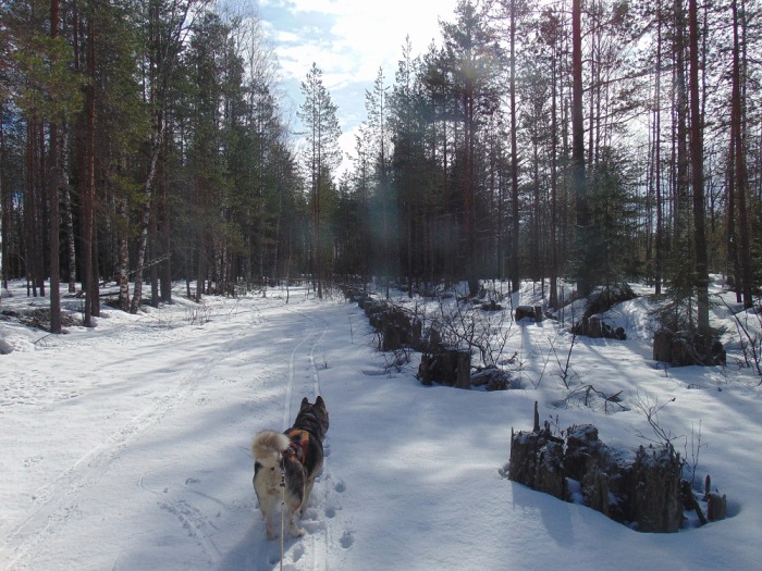

Каменные надолбы совсем под снегом.
index.php?t=getfile&id=29252&private=0
Вообще не очень понятно по каким принципам выбирался материал. Вроде на более сухих местах ставили гранитные надолбы, а там где пониже и посырее - деревянные. Но четко зависимость не просматривается. Возможно просто по мере заготовки материалов ставили из того ,что было. В деревянных есть каменные вставки.

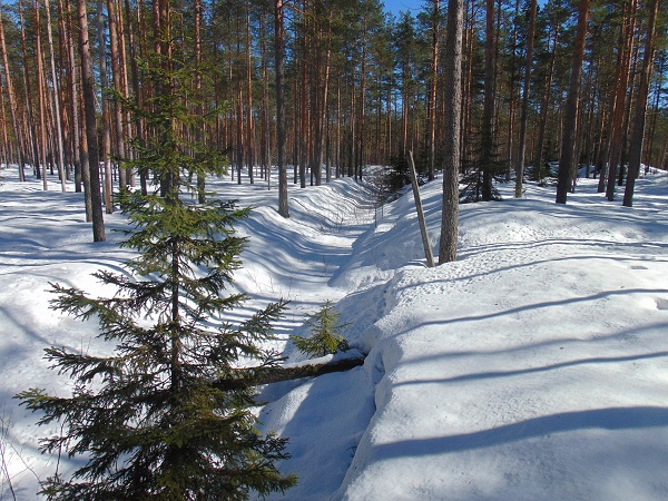

Траншеи подходят совсем близко к надолбам. Наверное главный расчет в борьбе с танками был на ручные средства.
index.php?t=getfile&id=29253&private=0

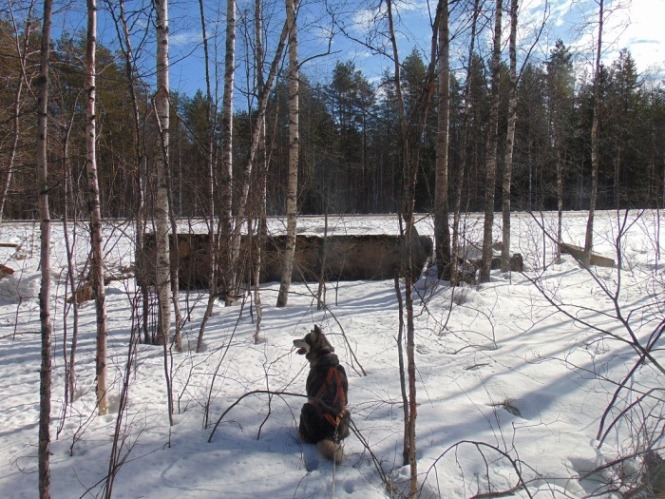

Собственно окрестности Самбатуксы оставил до другого раза . пошел обратно вдоль цепи бетонных сооружений.
Сооружения тянутьтся цепью вдоль линии надолбов. Все взорвано. Угадываются прямоугольные ,очевидно огневые точки и сферические убежища.
index.php?t=getfile&id=29265&private=0

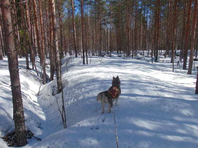

Позади линии бетонных сооружений ,соединенных траншеями еще один ров, противотанковый или для скрытого маневра силаами.А может для того и другого.
index.php?t=getfile&id=29263&private=0

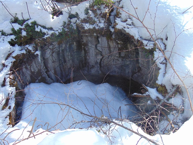

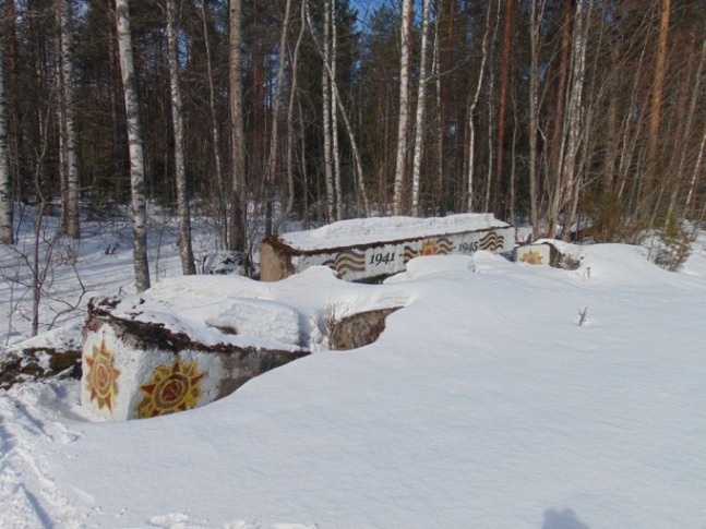

Перешол шоссе на "ладожскую" сторону. Сразу на краю леса - бетонное сооружение с вогнутой нишей, как будто под колпак.
index.php?t=getfile&id=29299&private=0
Дальше цепь бетонных сферических убежищь
index.php?t=getfile&id=29300&private=0
index.php?t=getfile&id=29301&private=0
index.php?t=getfile&id=29302&private=0
Так выглядят взорванные убежища в весеннем лесу
index.php?t=getfile&id=29303&private=0
Это показалось сдвоенным из двух сферических. Или так "раскрылось при взрыве.
