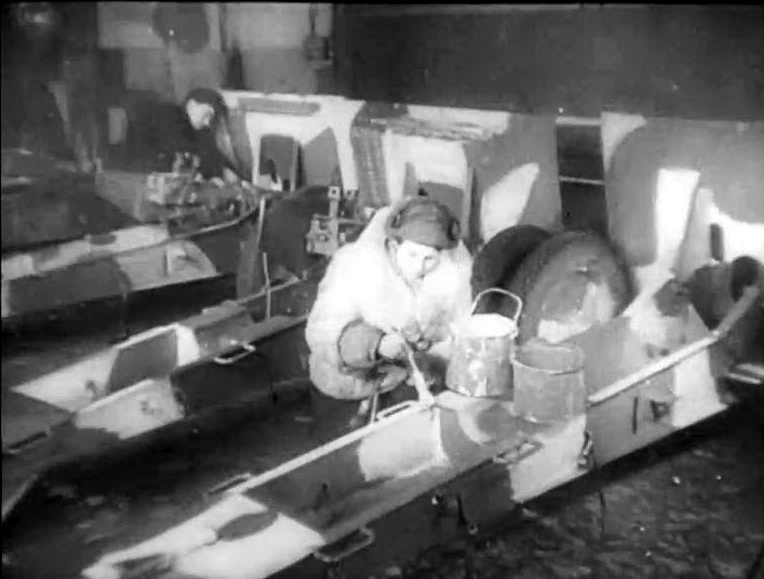

От фотографии перейдем к кино ("из всех искусств для нас важнейшим является кино" - сказано ведь не зря). 45-мм пушка-"ленинградка" неоднократно появлялась в кадрах фильма "Ленинград в борьбе" (режиссеры Р.Кармен, Н.Комаренцев, В.Соловцов, Е.Учитель, Ленинградская студия кинохроники, 1942 год).
Две пушки в сборе и лафет третьей еще без ствола - в покраске; зима 1941-1942 года:
index.php?t=getfile&id=25388&private=0

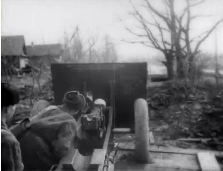

Пушка с расчетом на позиции (весна 1942 года):
index.php?t=getfile&id=25390&private=0
index.php?t=getfile&id=25391&private=0
(тайминг кадров - в именах файлов в формате час-минута-секунда)

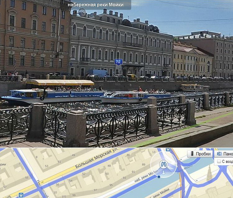

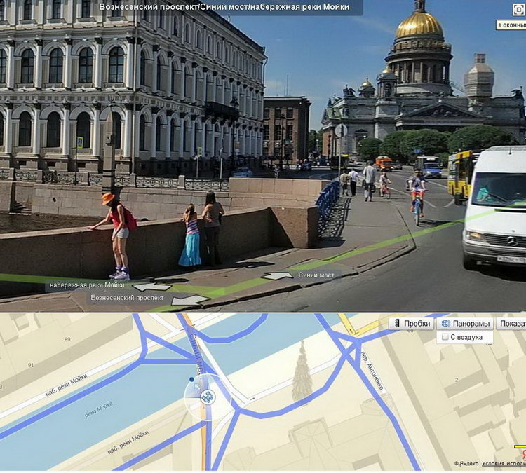

Место узнаваемое - набережная Мойки рядом с Синим мостом и Вознесенским проспектом (проспектом Майорова):
index.php?t=getfile&id=25395&private=0
В РГАКФД есть снимок 0-54463, датированный 1942 годом с подписью "Тактические занятия бойцов Н-ской части на одной из улиц г. Ленинграда":
index.php?t=getfile&id=25368&private=0
Это Синий мост через Мойку:
index.php?t=getfile&id=25396&private=0
Похоже, что это снимки из одной фотосессии...

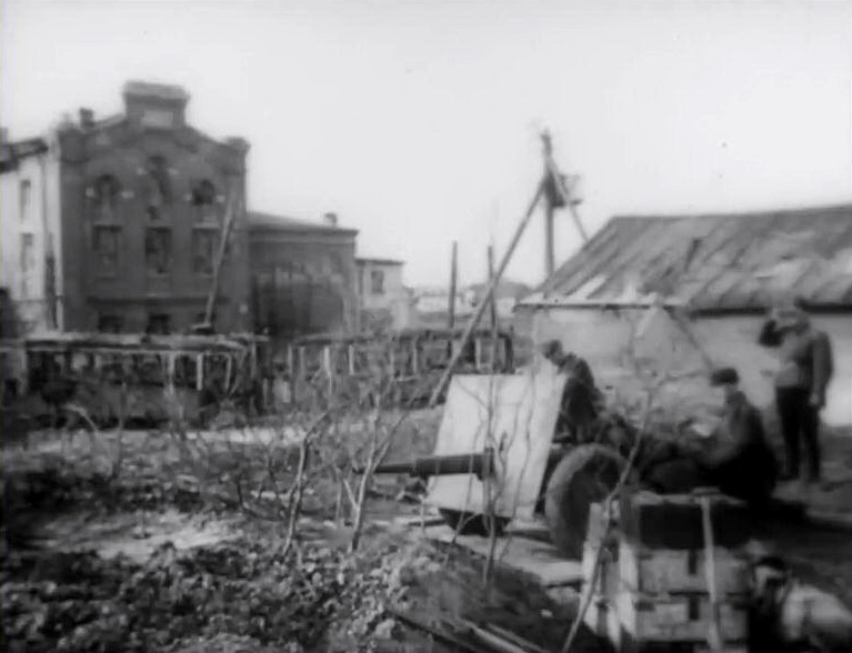

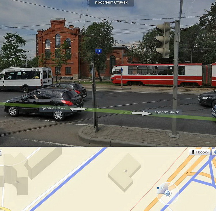

Кадр из фильма тоже легко привязывается:
Это проспект Стачек, здание подстанции напротив трамвайного парка:
index.php?t=getfile&id=25397&private=0

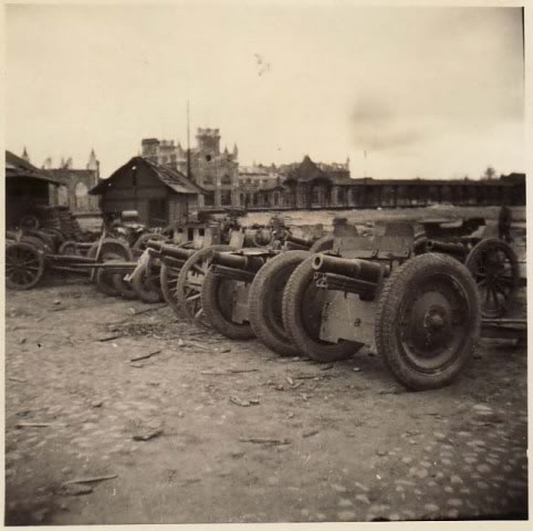

Re: "Ленинградка" - забытая пушка [сообщение #51342 является ответом на сообщение #51320] вт, 06 января 2015 08:51 Переход к предыдущему сообщенияПереход к следующему сообщения

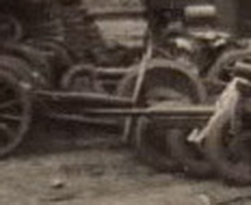

Украинские коллеги на реликфайнере 4,5 года назад выкладывали и обсуждали вот эти фото с пушкой-"ленинградкой":
index.php?t=getfile&id=25416&private=0
index.php?t=getfile&id=25417&private=0
(ссылка вот , см. пост от 25 июня 2009 г.)
На втором фото пушка спряталась на заденм плане среди других трофеев:
index.php?t=getfile&id=25418&private=0
Обсуждение, где мог быть снят второй снимок было осенью 2008 года вот тут , но вопрос остался открытым. Мне кажется, что снято это в Красном Селе, вот похожее фото, сделанное в 1944 году, после освобождения города:
http://krasnoeselo.su/_ph/3/301966838.jpg

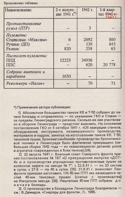

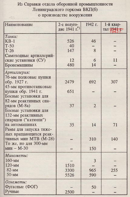

Данные о количестве произведенных 45-мм противотанковых пушек обр. 1941 года ("ленинградок") можно найти в таблице, опубликованной В.А.Махнеевым в сборнике "Блокада рассекреченная" ("Боярыч", С-Пб, 1995 г.) на стр. 177 и 178. Позволил себе исправить досадную опечатку в таблице (ошибочно указан 1 квартал 1941 вместо 1943 года).
index.php?t=getfile&id=25433&private=0
index.php?t=getfile&id=25434&private=0
Обратите внимание и на п. 2 примечаний, где упоминается снятие с производства ДОТ-4.
