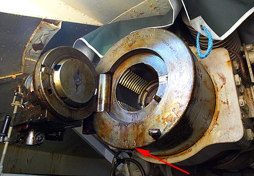

Посмотрите на казённом срезе (много фото М.А. есть выше по ветке)в нижней части проточка под крепление лотка с "ручным приводом", выходящим на правую часть ствола. На С.А. этого нет. Изначально лоток для патрона крепился к площадке. Это не конструктивное отличие?

Посмотрите на казённом срезе (много фото М.А. есть выше по ветке)в нижней части проточка под крепление лотка с "ручным приводом", выходящим на правую часть ствола. На С.А. этого нет. Изначально лоток для патрона крепился к площадке. Это не отличие?
конструктивное, но весьма незначительное, сравните конструкцию ствола (скрепление, нарезы,) затвор и какая разница ВВ и МВ?

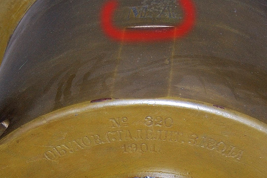

Как можно отличить орудия заказа Морского ведомства от орудий заказа Сухопутного ведомства?
Ну как обычно. На орудиях Военного ведомства вырезались литеры "С. А.". Делалось это на казённом срезе под замком. Например, можно посмотреть у Госса:

Имеются фото казённых срезов двух орудий ОСЗ одного года изготовления и "близкими" номерами. По документам проходят как морские установки, но литеры "МА" отсутствуют.
Литеры "М. А." присутствуют, нужно смотреть не только на казённом срезе. "М. А." ставились сверху на стволе перед площадкой квадранта. На № 329 это место сейчас осмотру недоступно, но на № 320 всё вполне читаемо.

О лотке всё верно. На морских Канэ, на казённом срезе внизу имеется вырез для откидного снарядного лотка и имеется сквозное отверстие для оси лотка.

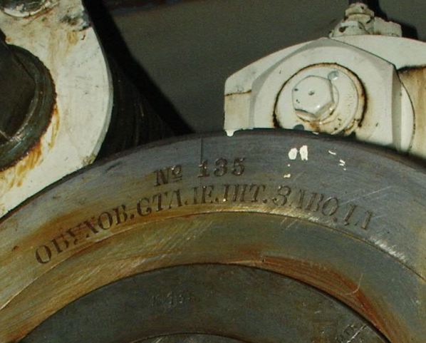

Кстати, орудие на Куйвасаари (финская переделка в 50 кал.), что Вы упоминали (№135ОСЗ), происходит с форта Обручев, куда была поставлена в 1905 году.
Затем длительное путешествие - Лавансаари 1917 - 1919 - Раннки. В 1943 на батарее Улко-Таммио. В 1945 - арсенал. Ныне - Куйвасаари - музей.
