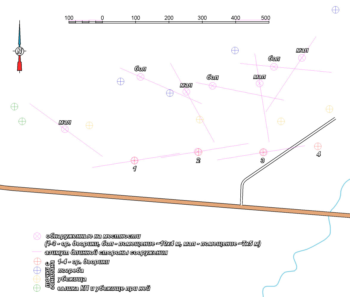

Все, кто в курсе, а может, даже, и нет: предлагается подумать и обсудить...
На основе ГПС-данных вырисовывается схема размещения объектов - см. bat470.jpg
Обозначения приведены. "Точки с генплана" - результаты привязки генплана батареи (датируемого, кажется, сентябрем 1941 г.). Привязка генплана к найденным объектам производилась по трем найденным дворикам. При этом четвертый (ненайденный) дворик лег на поле (вероятно, был запахан после войны). Достоверность привязки считаю высокой.
Помимо трех двориков (№№1-3) найдено несколько дерево-земляных построек с провалившимся перекрытием из рельс, кирпича итд (выделено два типа - "большие" и "малые") и др земляные сооружения (частью подуничтоженные, на плане пока не показаны). "Большие" и "малые" сооружения представляют собой прямоугольную постройку с входом типа прямой сквозник, пристроенным к короткой стороне прямоугольника. Внутренний объем помещений примерно 10х4х1.5 ("большие") и 7х5х1.5 ("малые").
Надо предполагать, что "большие" и "малые" сооружения - это убежища и погреба, фигурирующие в генплане, только не ясно, кто из них кто. Также не совсем понятно, почему абсолютно все вспомогательные сооружения переехали с намеченных генпланом мест, а дворики нет.
Никаких остатков вышки КП или ее основания не обнаружено. Единственное, что найдено в том районе - остатки небольшого деревоземляного сооружения типа убежища.
Есть ли какие-то соображения, как идентифицировать назначение обнаруженных сооружений и принадлежность к тому или иному орудийному дворику?

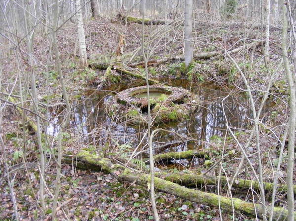

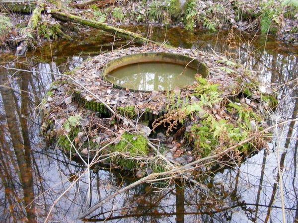

Лес был залит водой, поэтому сумел добраться только до ближайшей к шоссе, самой левой (на плане ПаВлиН-а - N 1) позиции:
index.php?t=getfile&id=2069&private=0
index.php?t=getfile&id=2070&private=0
Характерно качество выполнения бетонных работ - вода внутри основания орудия стоит ВЫШЕ, чем вокруг. За 60 с гаком лет - бетон не растрескался и не дал течи. Хотя цвет воды внутри - там совсем другой...

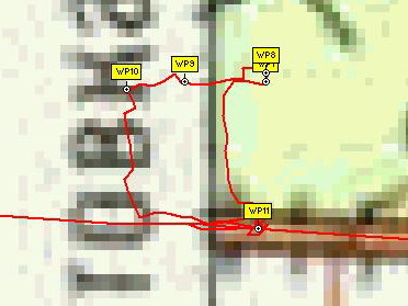

Решил поискать, сохранилось ли что-нибудь от "сухопутной обороны" и прогулялся по лесу:
index.php?t=getfile&id=2072&private=0
Точки 7 и 8 - на земляных валах с двух сторон бетонного основания, примерно на равном расстоянии от его центра.
Точка 9 - кольцевой земляной дворик (зенитка?)

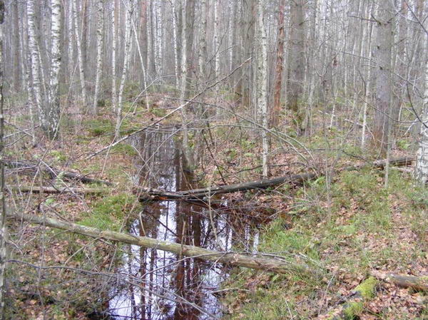

В точке 10 вышел на остатки рва со стрелковым брувствером.
index.php?t=getfile&id=2071&private=0
Прошел по нему до самого шоссе (снимок сделан в направлении на север, метрах в 50 от точки 10, ниже ее на плане).
Точка 11 - машина, в которой сбросил промокшие штиблеты...
ПаВлиН
Точки и трек отправил по емеле, м.б. пригодятся для статистики...

Согласно заданию:
Убежища - на 28 чел, оборудованы нарами в два яруса.
Погреба - на 144 выстрела каждый
1. Если предположить, что спальных мест должно было хватать на всех и на одного человека по площади выделялось где-нить 1х1.8 м, то убежища - "большие" сооружения (в "малые" уложить всех у меня как-то не получается).
2. Насчет погребов- пускай размещение 144 выстрелов такое: 144 снаряда вдоль одной стены + 144 заряда вдоль другой. Предположим шаг структуры стеллажа по горизонтали и вертикали 30 см, тогда на 7 метров длины помещения укладывается 23 снаряда или заряда. 144/23=6 рядов вверх, т.е. 1.8 м. Примерно сходится.
3. Никаких следов ходов сообщения, а тем более механизированной подачи от погребов к орудиям я не замечал. Правда, специально и не искал. Возможно, что были какие-то утрамбованные дорожки, по которым катали тележки. Но все это заросло...
Ну как, разумные мысли?.. Rolling Eyes
